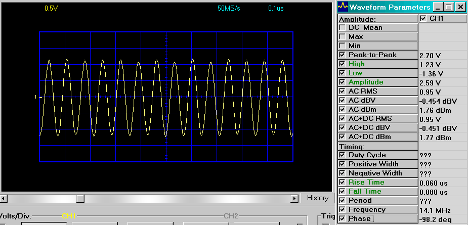

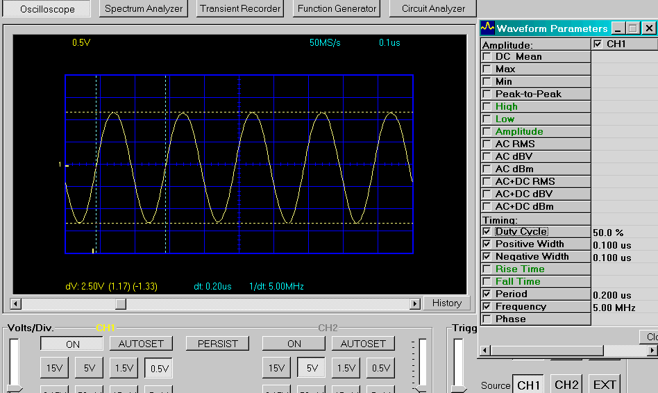

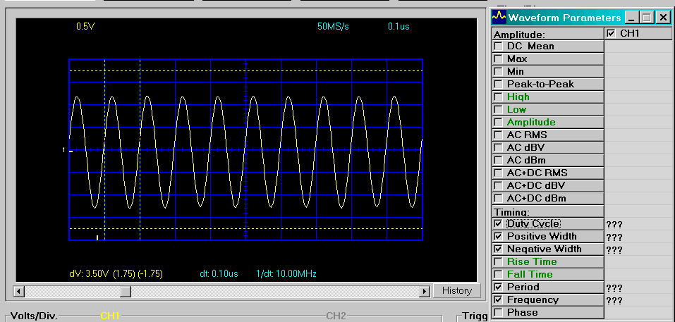

    В честном режиме (50мегасемплов) математика обсчета сигнала начинает сходить с ума уже после 7.2 МГц.
    покажи скриншот пожалуйста.
    Аватар для Openreel
    02.09.2006
    3,157
    По умолчанию Re: PCS500
    Погонял поточней, прицепив для контроля частотометр.
    Начинает врать в минус после 7.7 МГц. При 8 пришет 7.8. Дальше срывается на вопросики, после частота оживает после 12.5 МГц, но уже не все параметры может определить
    5.000 МГц
    10.00 МГц
    14.1
    Распечатка с буферов, при 5 МГц
    s_5mhz.txt
    Можно смотреть в текстовом редакторе,
    можно загузить в велемановский софт.
    WBR, Michael.
