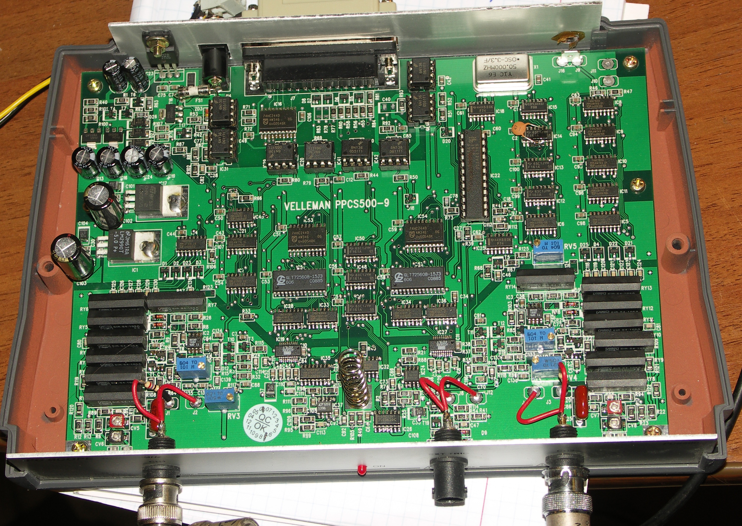

    Есть ли тут пользователи цифрового скопа PCS500?
    Вот фотка внутренностей
    http://openreel.narod.ru/vi
    Один из основных источников шумов - отрицательное напряжение питания. Лечение на фотке.
    Также еще один источник - опорник ЦАПа - обычный резисторный делитель от напряжения питания 5в. Заменил на ad680 (под рукой было), заметно получшело. Джиттер синхры упал с 30нс до 20нс. Ниже уже не выйдет - это дискрет опорника 50МГц.
    Измеряется джиттер просто - подаем на вход синус около 5МГц, жмем батон Persist, измеряем ширину линии.
    Делал кто еще доработки?

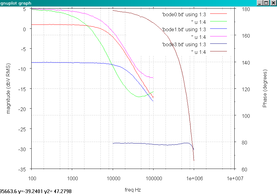

    Давно мучился вопросом, как нормально посмотреть снятые АФЧХ связкой PCS500+PCG10.
    Родной софт в этом плане никакой.
    Есть на свете клевая софтина - Gnuplot. Умеет визуализировать все чего угодно.
    Вот пример

    Семейство АФЧХ самодельного токового проба при трех разных коэффициентах усиления.
    Простой скрипт рисовавший этот график (создаете текстовый файл с расширением plt)

    Фактический надо менять только последнюю строку для отображения других измерений.
    Самое смешное, что Gnuplot знаю с 90ых годов, но вот прикрутить к сабжу не догадывался.

    То есть исходники для графика - текст? С разделителями?

    Исходники выглядят примерно так
    Hz Vrms dBV deg
    10000 0.019 -34.576 88.8
    11000 0.021 -33.676 88.7
    12000 0.023 -32.849 88.6
    13000 0.025 -32.095 88.5
    Можно в гнуплот делать ось Y1 как логарифмической так и линейной, выводя в нее соответственно второй или третий столбец.
    Мне больше понравился вариант с линейной осью и децибелами.

    С децибелами - попроще, скажем АД8307 имеет выход (по даташиту) 25мВ\дБ(от чего-то).
    А интересная программулинка, при всей простоте.
    Народ.ру давно все фотки растерял.
