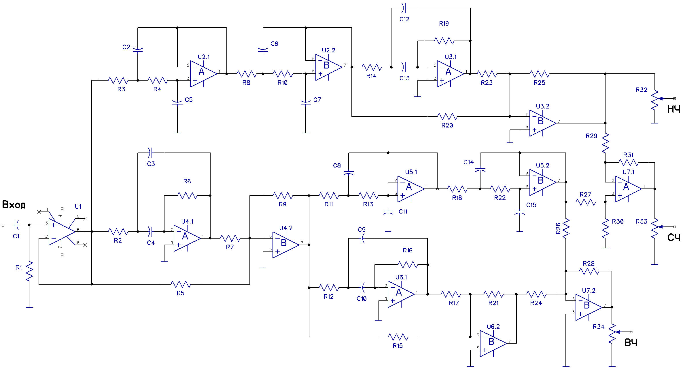

    Предлагаю практическую конструкцию 3-х полосного активного кроссовера с аппроксимацией по Linkwitz-Riley на State Variable Filter : http://www.rane.com/pdf/linriley.pdf
    Основные особенности: суммарная плоская АЧХ, совпадение электрической фазы на частотах раздела НЧ/СЧ и СЧ/ВЧ, крутизна фильтров 24 дБ/октаву, что улучшает диаграмму направленности АС вблизи частот раздела.
    Скрытый текст
    Принципиально ничего нового, просто реализовано в железе. По сравнению с классической реализацией (ФВЧ/ФНЧ на 2-х последовательно включённых фильтрах Баттерворта) более удобно изменение частот раздела.
    Каждый канал монтируется на отдельной плате размерами 82 х 119 мм. Используется двухсторонняя с металлизацией, маской и маркировкой печатная плата, рассчитанная на конденсаторы К71-7 или другие полистирольные или поликарбонатные габаритами до 20 х 10 мм, выводные резисторы в частотнозадающих цепях. В качестве ОУ используются NE5532 или другие сдвоенные, в корпусе DIP-8, подходящие для применения в звуковых цепях. Расчёт номиналов резисторов и конденсаторов проводится в приложенном экселевском файле. На плате кроссовера предусмотрена возможность установки винтовых клемм, в которые можно или оперативно устанавливать и заменять частотнозадающие резисторы, или установить дополнительную плату для подбора частот раздела.
    При использовании в частотно-задающих цепях конденсаторов и резисторов с допуском 1% налаживание не требуется. Входной каскад выполнен по балансной схеме, так как предполагаемое основное использование кроссовера в активных АС, подключаемых длинными кабелями. При отсутствии необходимости баланса входной каскад выполняется по небалансной схеме. Вариант схемы приложен.
    В схеме отсутствуют разделительные конденсаторы и устройства, предотвращающие щелчки при переходных процессах при включении/выключении. При выполнении кроссовера отдельным законченным изделием это необходимо учитывать.
    Это уже второй вариант кроссовера, первый вариант был смонтирован и испытан, и показал хорошие результаты. В новом варианте незначительно изменён входной балансный каскад и в выходы полосовых буферов добавлены RC-цепочки для увеличения помехоустойчивости при работе на длинный кабель.
    Возможен 2-х полосный вариант, часть деталей не устанавливается, схема во вложениях. Так же 4-х полосный, на основе большего количества плат.

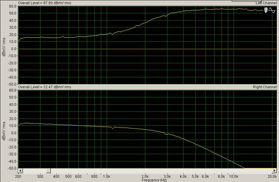

    Как и обещал в посте 437 могу поделиться результатом испытаний двух АФЧ, казавшихся достойными для воплощения в железе. Первый: Фазолинейный активный кроссовер П.Латски http://https://www.vegalab.ru/content/view/49/9/ .
    Второй: 2-Way Active Crossover with Linear Phase Response http://users.otenet.gr/~athsam/2way_...ear_phase.htm.
    Вообще-то нужен АФЧ на 3-4 полосы, но для проверки пока и двух хватит. На 3 полосы так же есть готовая схема http://users.otenet.gr/~athsam/3way_..._phase_eng.htm
    С первым бился 4 дня. НЧ-фильтр работает отлично, а вот с задержкой проблемы. По фазе, наклону АЧХ, форме сигнала-так и не удалось добиться ничего путного. Как я понял, схема теоретическая и на практике нерабочая-бросил.
    Зато вторая, созданная в LINKWITZ LAB заработала сразу. Просто "конфета"! АЧХ, фаза как по учебнику. Так что можно брать её за основу и творить АЧХ на любое количество полос, тем более, что используются сумматоры и стыковка полос будет автоматической.
    Результат на картинке.
    Если интересно, могу предложить статью "Loudspeaker system design" от LINKWITZ LAB http://www.linkwitzlab.com/sb80-3wy.htm#part2
    В конце статьи предложена печатка для опытных работ.
