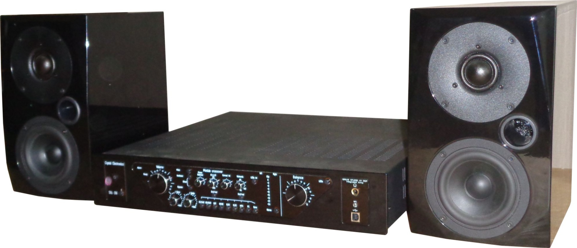

    Вот реализация 2-х полосного активного аналогового кроссовера. Установлен непосредственно в интегральный bi-amping усилитель. Возможна работа как в bi-amping режиме, так и в режиме стерео. Нажмите на изображение для увеличения.

  15. #414

    По умолчанию Re: Практическая реализация активного 3-х полосного кроссовера.
    ещё б и схему

    ВЕТЕР, использовали в качестве цифрокроссов в этом усилителе, что я привел выше miniDSP2x4, а в активной акустике miniDSP2x8 в отдельном корпусе...в результате пришли к выводу, что активный аналоговый кроссовер лучше...да у miniDSP больше возможностей, он гибче...в принципе в кино сойдет...но что касается воспроизведения музыкальных композиций, то активный аналоговый кроссовер понравился больше...поэтому применяется он...у нашего три регулировки...регулируется частота среза кроссовера от 1 до 5 кГц, можно подстроить в небольших пределах АЧХ на частоте среза, есть регулировка баланса ВЧ/НЧ....http://pro-acoustics.ru/opisanie-topaz-evolution-a45-2
    Что касается схемы, то в основу усилительных модулей положена схема усилителя CREEK 5350SE, переработанных под наши требования...стоит 4 усилительных модуля...по 2 на каждый канал...один обслуживает ВЧ динамик, другой обслуживает СЧ/НЧ динамик...их можно включить в мост...тогда получается чисто стерео усилитель...

    Минидсп это самый дешёвый китай. А в аналоговом кроссе по любому был ещё и нормальный цап. Так что сравнение не очень честное, ровно как и моё, с пассивным кроссом (хотя казалось бы, всего один кондёр и одна катушка, а сколько негатива добавляют, хоть и самые дешёвые)
    схемы не будет?

    схемы не будет?
    Так если регулируемый - почти наверняка state variable (как у топикстартера), только, возможно, другого порядка. Единственная из широко известных схем фильтра, позволяющая регулировать частоту независимо от остальных параметров.
    вот про это можно подробнее?
    а вдруг у них не широко известная? Наверное, проще схемы показать, всё ж форум самодельщиков. Хотя, может такой рекламный ход.
