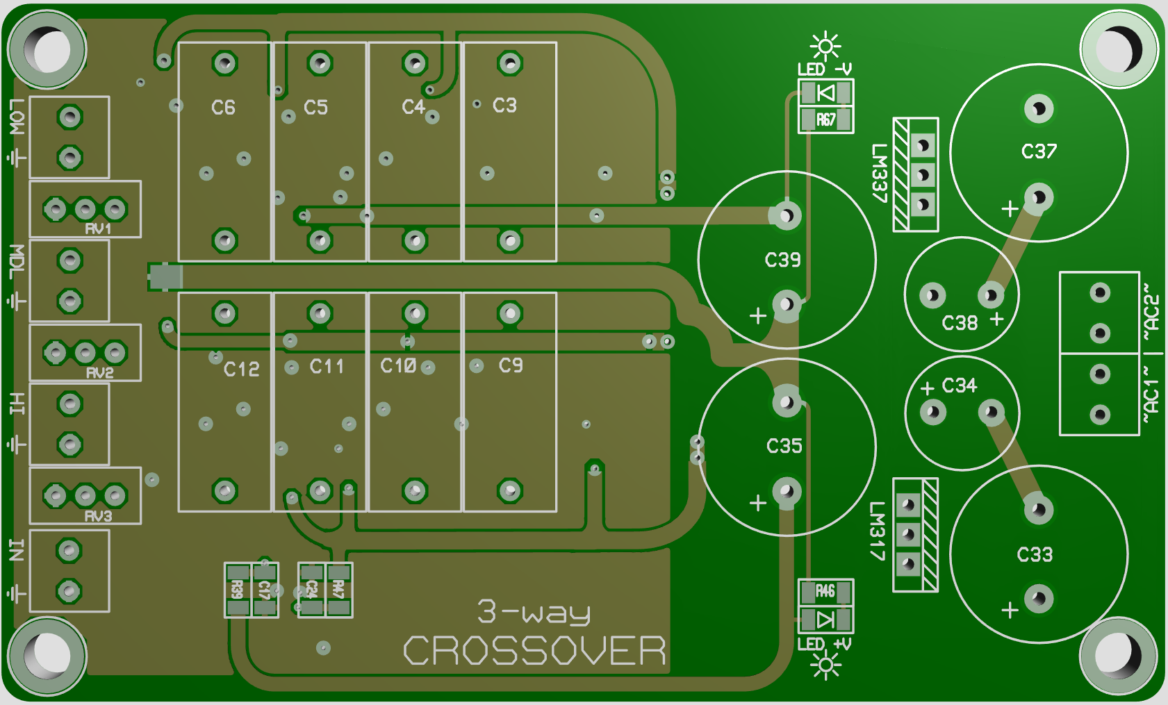

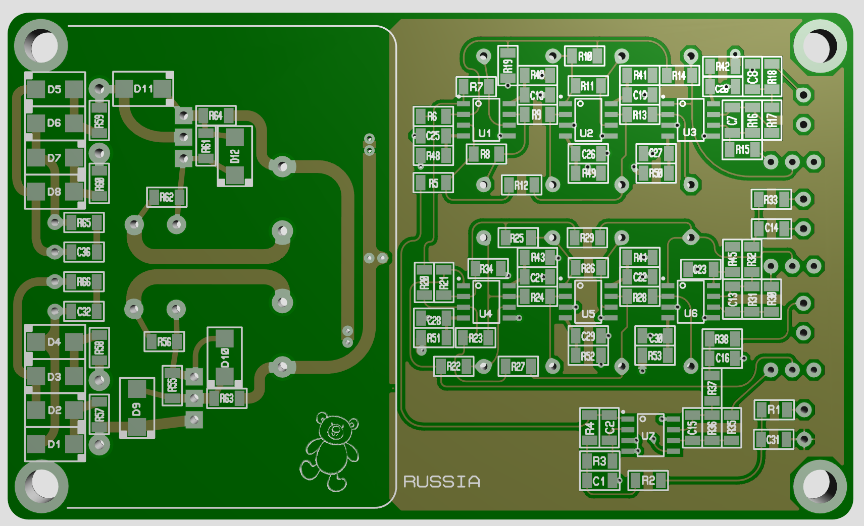

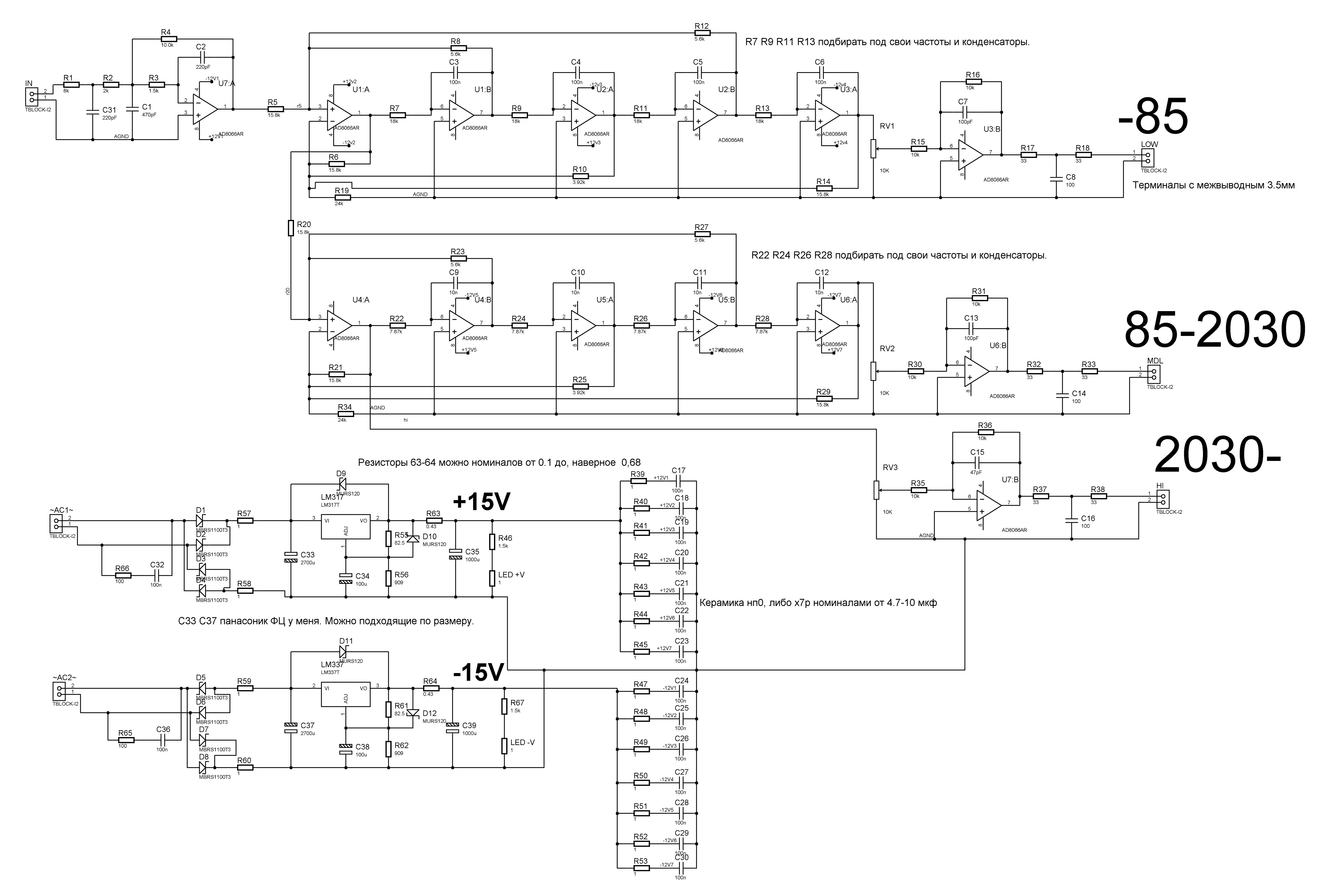

    Решил поделиться платами своего варианта. За основу взята схема Анатолия. Добавлено питание, другой входной фильтр. То, что получилось есть выше в теме. Использовать вместе с ним можно усилитель из этой темы https://forum.vegalab.ru/showthread....=1#post2031922
    Рассчитана на применение смд деталей. оу в соике. У меня стоят 823. Думаю можно 5532, 2132 и т.п. Еще мне порекомендовали OPA1642, LME49720, LME49722, AD8620.
    Пленочные кондеры Вима фкп3. Расстояние между ногами 15мм.
    То, что лежит в гербере.
Название:	гербер кросс3.png
ID:	232810 Нажмите на изображение для увеличения.
Название:	гербер кросс2.png
ID:	232811 Нажмите на изображение для увеличения.
Название:	гербер кросс1.png
    сам гербер. Заказать можно здесь http://smart-prototyping.com/PCB-Prototyping.html Кто первый сделает, с того две платы безвозмездно
