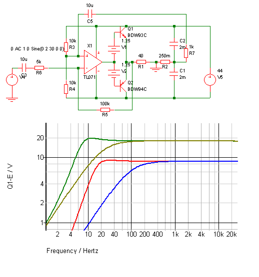

Будьте добры, кто-нибудь, киньтесь схемой "чистый ИТУН". Желательно на примере МС.
В МС виде они и есть. Ищите по сочетанию "transconductance amplifier". Это и есть ИТУНы.

RINDIG - эта схема? Тогда, что получится, если в цепь ООС поставить неполярный кондер в пределах от 1мкФ до 100мкФ? Обратная связь по току? А если вместо кондера поставить резистор 22К - тогда, что будет? Полумерок-ИТУН? А если вместо 22К поставить резистор 1К и последовательно с ним кондер-электролит в 100мкФ? Опять не полный ИТУН? Я просто немножко хочу внести ясность и чтоб все схемы ИТУН-а были вместе.
dvm - мне кажется это не ИТУН. Это обратная связь по току. Слушайте, друзья! А что если нам сделать в разделе для "Начинающих" ветку "Схемы ИТУНа"? Все кто, что-нибудь найдет интересного будем выкладывать туда, а знающие люди будут комментировать их? Будет, думаю, полезно и начинающим и любителям ИТУНа. Если, конечно админ не против?

Да именно эта схема настоящего полного ИТУН.
На остальные твои вопросы я не могу ответить . Сам задавал точно такие же вопросы , и мне немного разъясняли . Но до конца не разобрался.
Остановился на чистом итуне без лишнего функционала\деталей. Постоянка на выходе в рабочем режиме очень небольшая , в пределах допустимого.
В цепь ОС куда? 1. последовательно с резистором 0,22 Ом или 2. в разрыв линии на инвертирующий вход?
1. Ноль на выходе будет держаться очень хорошо. Но получиш фильтр высоких частот. Для работы по всей ширине (20-20к) нужен будет кондер не менее 10000мкФ.
2. Нельзя.
Ниче не будет. Может даже лучше для усилителя - выровняются сопротивления по входам.
С кондером нельзя, спалишь акустику.
Схема, что на рисунке, работает всегда, остальные (ИТУН с заземленной нагрузкой) не всегда.

По поводу кондера в ОС я уже писам, и другие писали - зависит от ИМС. Некоторые, в силу внутренней схемотехники, способны держать ноль на выходе без связи по постоянному току в ОС. Большинство - нет.
И потом - от ИТУН на МС я ушел уже очень давно ,чтобы сейчас экспериментировать заново. Дискрет намного превосходит. Главный недостаток ИТУН на МС - ограничение в питании. Рано или поздно упретесь (разве что Вам хватает 5-10Вт).

Работает, если ошибки не делать.
В примере нагрузка 4 Ома или 40 Ом - усиление взлетает в два раза при моём выборе цепей ООС. то есть выходное сопротивление под 4 Ома. Цепь C5 R7 поднимет "Басы" . На рисунке видно , что это дает. Но если в питании добавить ёмкость электролитов, то цепь надо или убрать или подстроить по вкусу. Если оставить по 2000uF, то есть просадки в питании - надо знать и не требовать невозможного.
