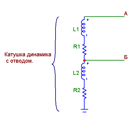

    Подвох в "подвижности" L2 , т.е. I=(U-ПрЭДС)/(R1+R2)
    Смотрим аттач.
    Если сигнал ОС снимается с точки А, то у нас получится ИНУН,
    а если с точки Б?
    Я думаю, тоже ИНУН . Просто необычный.
    Цитата Сообщение от -Den- Посмотреть сообщение
    ...Так вот эта самая проэдс и будет создовать своего рода повешенное сопротивление на Fрезонанса или нет?
    Да.

    Подвох в "подвижности" L2 , т.е. I=(U-ПрЭДС)/(R1+R2).........
    Александр К. э нет мил человек , так не пойдет... схема в аттаче поста #202 вообще "дерибас", так как для ИТУНа надо будет добавить еще резистор между инвертирующим входом и делителем этих индуктивностей в этот вход уже "закачивать" ток, т.е. тогда получаем Iн(L1)=-Iвх*(1+R(L2)/Rдоп), и тогда получаем управляемый источник тока...

    Александр К. ... схема в аттаче поста #202 вообще "дерибас"...
    Эта схема из #189 .
    Другую - показываем .

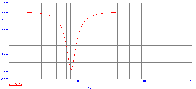

    Обещал отчитываться о ходе дела, но пока вот это всё, что есть (даже ещё ИТУН-истая часть не начата) Только сегодня закончил стабилизатор напряжения и протестировал кроссовер (4 порядок Линквиц-Райли). Всё на недорогих компонентах пока что делаю (TL072, К73, CapXon...) Теперь на очереди остальные части предусилителя и оконечники... Оказалось довольно геморойное дело (кроссовер монтировал 3 вечера, очень много дофига в нём деталей). Ещё подборка деталей (получилось что-то типа <+-1% у ёмкостей и <+-0.5% у резисторов). Мощники будут LM3886 навесным монтажом (прямо на ножки микросхем).

    Нарыл схемку "двойного T" фильтра, немножко подрихтовал. ИМХО отлично подходит для подавления основного резонанса динамика. Легко и понятно задаются частота, добротность и глубина режекции. Наверное, если снять точную кривую импеданса (или АЧХ на готовом ИТУН-оконечнике), то можно сделать и на постоянных резисторах. Что скажете?
    PS Перед фильтром после входа / регулятора громкости нужен буфер.
    PPS Лето прошло, а так и компоненты и не собрались воедино, но их всё больше

    Цитата Сообщение от TheLivingOne Посмотреть сообщение
    Нарыл схемку "двойного T" фильтра...
    похож на режекторный фильтр Хала, или чтото около того
    ...Что скажете?...
    идея хорошая - надо пробовать....

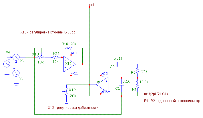

    Вот ещё режекторный фильтр. На мосте Вина. Из книжки "Техника высококачественного воспроизведения" Сухова/Батя. ИМХО, проще и дешевле.
    Ой, там резистор параллельно динамику случайно затесался - уберите. Тогда х13 будет до 1 КОм. В оригинальной схеме его вообще не было, т.е. глубина режекции была фиксирована.

    во имя чего ты так долго и старательно паришься, камрад.
    Наверное, он хочет многополосное усиление. Видимо, Регулятор громкости - режекторныЕ фильтрЫ - активные кроссоверЫ - УМ - ГД. Я тоже так хочу.
    Добавлено через 2 минуты
    А скажите, люди, как правильнее - реж. фильтр - кроссовер - УМ или кроссовер - реж. фильтр - УМ?

    Цитата Сообщение от sw_filja Посмотреть сообщение
    ....А скажите, люди, как правильнее - реж. фильтр - кроссовер - УМ или кроссовер - реж. фильтр - УМ?
    "Впереди" ставится устройство с меньшим уровнем шума, для большего динамического диапазона, т.е. я бы ставил кроссовер - реж. фильтр - УМ, с учетом того, что РФ не "крутит фазу"...
