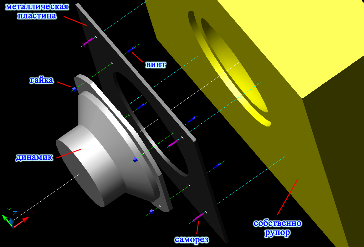

    По умолчанию Re: Среднечастотный наборный фронтальный рупор FH2+ (разработчик - Normann)
    Normann, я тут нарисовал, как себе представляю крепление динамика к собственно рупору. Подскажите, каким образом это лучше сделать. СтОит ли, например, увеличить количество саморезов, которыми металлическая пластина крепится к собственно рупору или место их установки?
    Сама металлическая пластина обязательно должна быть стальная, или можно применить другой металл - например, алюминий?
Название:	Крепление динамика.png
    Я-бы закрепил пластину на 8 саморезов (по 3 на сторону). Материал пластины немагнитный: алюминий (сплавы), латунь, медь,... по вкусу и финансовым возможностям. Толщина не менее 5мм, можно и побольше.
    Аватар для Пётр
    21.10.2006
    Сочи
    536
    Спасибо. А я в pdf чертёжике в самом первом сообщении зачем-то подписал "steel". Надеюсь, что если кто-то заинтересуется им, то прочитает Ваше сообщение по поводу немагнитного материала.
    Скажите, а предрупорную камеру следует ли отделывать каким-либо материалом?
    Это главное настроечное место, будете заполнять её различными поглотителями (толстое войлочное кольцо, поролон, оклейка тонким войлоком) и слушать, слушать, слушать...

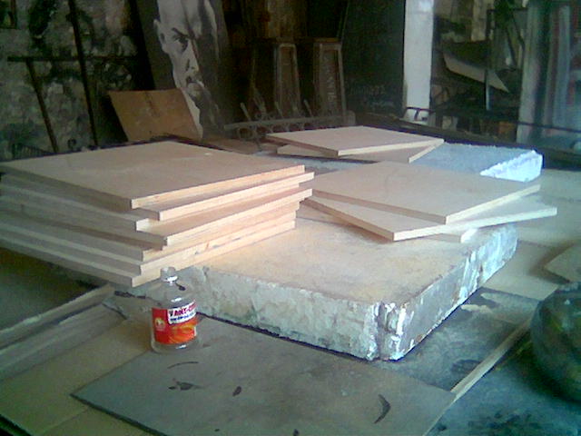

    Здравствуйте.

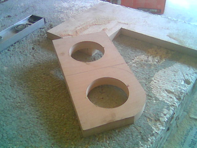

    Наконец-то удалось приступить к осуществлению задуманного. Сегодня купил 2 листа фанеры (подорожала, зараза!) и распилил их на 18 квадратов 507х507 мм.
ID:	34965   Нажмите на изображение для увеличения.
ID:	34966   Нажмите на изображение для увеличения.
Название:	Распил фанеры.jpg

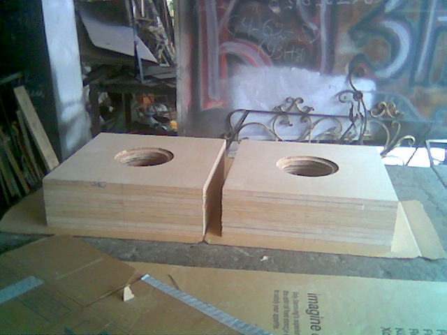

    Аватар для Пётр
    21.10.2006
    Сочи
    536

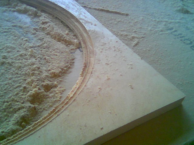

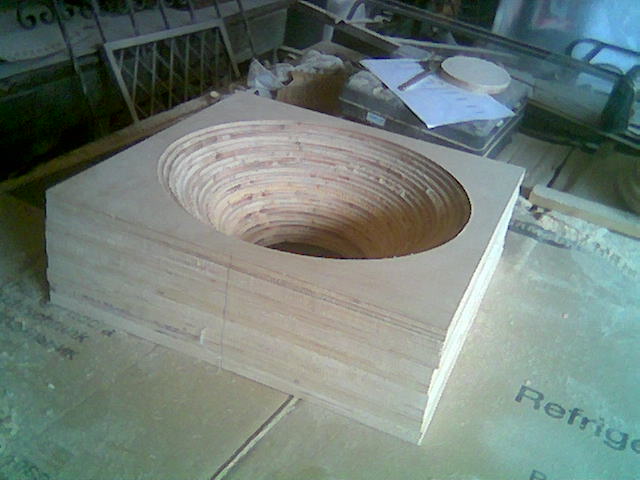

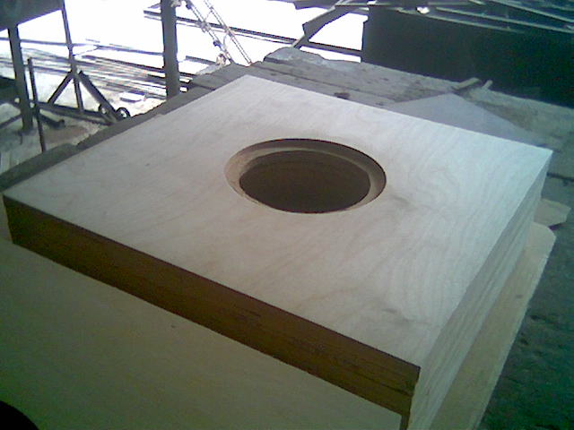

    Сегодня много времени проработал с фрезером. Делал по 3 "ступеньки" разных окружностей на каждом квадрате. На малых диаметрах допустил неточности (стандартное приспособление для движения фрезера по окружности невозможно было применить при малых диаметрах).
Название:	Работа фрезером.jpg
ID:	35009   Нажмите на изображение для увеличения.
Название:	Рупор заготовка образующая.jpg
ID:	35010   Нажмите на изображение для увеличения.
Название:	Рупор заготовка сбоку.jpg
ID:	35011   Нажмите на изображение для увеличения.

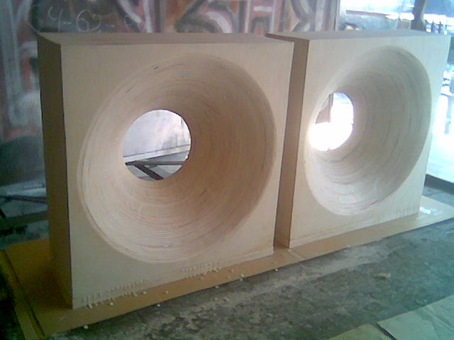

    Аватар для Пётр
    21.10.2006
    Сочи
    536

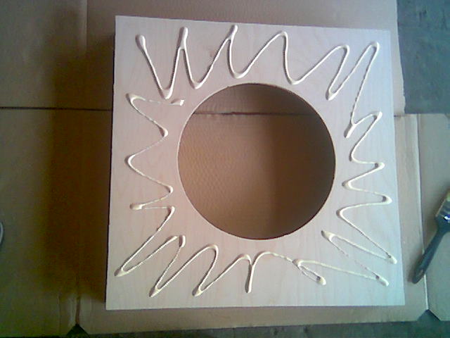

    Сегодня склеивал листы. Оставил сушиться под грузом на сутки.
    Теперь сборка будет отложена на неопределённый срок из-за нехватки времени.
ID:	35044   Нажмите на изображение для увеличения.

    Завсегдатай Аватар для U.L.F.
    29.09.2005
    Тула
    1,030
    Так держать!!! Три дня работы , а результат уже не за горизонтом. Как собираетесь выравнивать поверхность рупора?

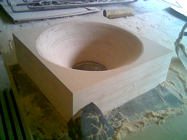

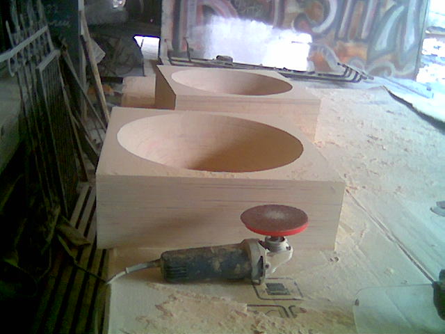

    Аватар для Пётр
    21.10.2006
    Сочи
    536

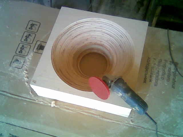

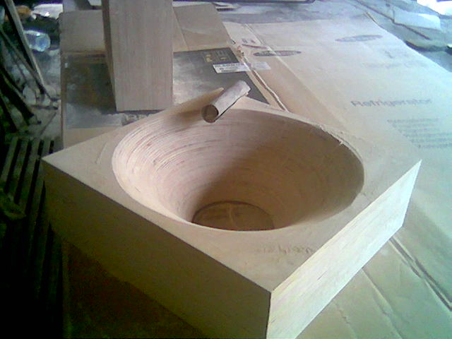

    Продолжил работу.

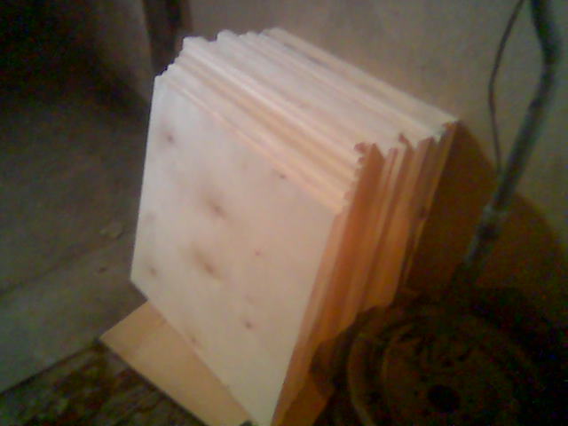

    "Ступеньки" сначала грубо снимал болгарочкой со специальной насадкой - шлифовальным кругом, затем ещё вручную тёр наждачкой. Получается не очень аккуратно, т.к. не хватает терпения.
Название:	Болгарка с насадкой.jpg
ID:	35504   Нажмите на изображение для увеличения.
Название:	Работа шкуркой.jpg
ID:	35505   Нажмите на изображение для увеличения.
Название:	Убирание ступенек.jpg
ID:	35506   Нажмите на изображение для увеличения.
Название:	Шлифовка рупоров.jpg
    Старый знакомый Аватар для Jazzer
    22.04.2005
    Volgograd city
    776
    Снимаю шляпу... Адский обьем работы (примеряю на себя, ибо идем одним курсом в постройке АС). Учитывая Ваш опыт, наверное буду набирать "тело" из более тонких листов фанеры - дабы ступеньки меньше были - меньше обьем срезаемого материала. Но всё равно - работы море.
    С нетерпением жду результата хотя бы предварительных прослушек "на коленке".

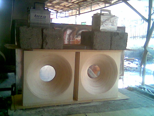

    Сегодня часа полтора натирал изделие наждачкой, потом надоело. Подготовил подставки из 24 мм фанеры и приклеил рупоры к подставке.
    Возникли трудности с поиском пластины из немагнитного металла толщиной 5 мм.
    Набирать рупор из тонких листов фанеры по-моему выгоднее лишь в случае отсутствия фрезера. С фрезером, при наличии терпения и приспособы для окружного выбирания, - легче и меньше вероятность осевого сдвига пластин относительно друг друга.

Название:	На подставке спереди.jpg
ID:	35538   Нажмите на изображение для увеличения.
Название:	Подготовка места под ВЧ динамики.jpg
ID:	35539   Нажмите на изображение для увеличения.

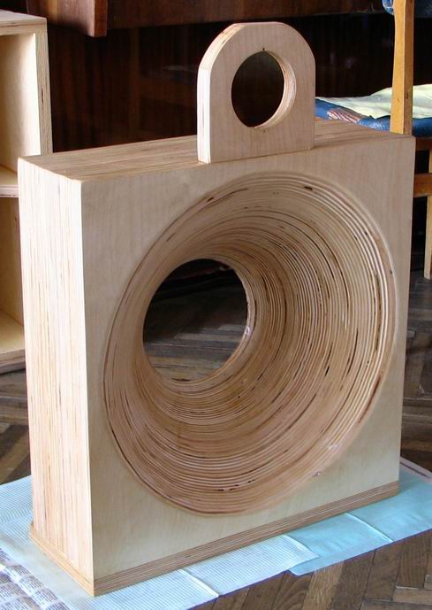

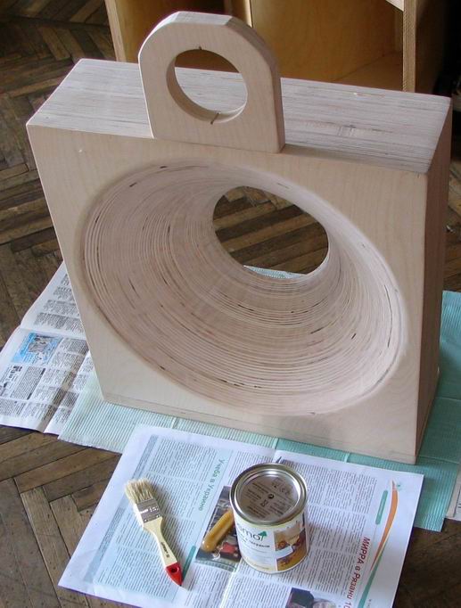

    Аватар для Пётр
    21.10.2006
    Сочи
    536

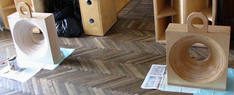

    Устал работать с наждачкой, приступил к покрытию рупоров маслом с воском. Приделал подставки для ВЧ динамиков.
    Металлическую пластину из немагнитного металла толщиной от 5 мм и более найти так и не удалось, даже на пункте приёма цвет. металла.
Название:	Перед масловкой.jpg
ID:	35624   Нажмите на изображение для увеличения.
Название:	Рупор в масле.jpg
ID:	35625   Нажмите на изображение для увеличения.
Название:	Рупоры масловка.jpg
    13.01.2006
    3,239
    А не придется ли потом ВЧ назад отодвигать для согласования с СЧ....

    Частый гость Аватар для Normann
    25.10.2006
    Валдай, Москва
    346
    Пётр, подставки для твитеров скорее всего придётся отодвигать (шансов оставить так нет). Расфокусировка катастрофически повлияет на результат. Оставьте себе возможность смещения твитера по глубине. Оффсет будет зависеть от частоты раздела, порядка фильтра и итогового относительного смещения фаз динамиков в зоне перехлёста.
    В качестве пластины можете использовать алюминиевую наборную плиту (листовой алюминий продаётся на строит. рынках), либо распотрошите пару сковородок-кастрюль.
    Обязательно смимите получившуюся кривую огибающей рупора, сравните с чертежом. Кроме того выточите вставки разного размера (вплоть до "нулевой") для заполнения объёма предрупорной камеры. Сначала пробуйте эксплуатировать с "нулевой" вставкой. Если в процессе эксперимента камера понадобится (для некоторых видов "ярких" ШП - Fostex FE206E, Lowther DX-EX серий, TFK,...), то я всегда заклеиваю её полоской войлока подходящей ширины.
    Как собираетесь стыковать секцию с басовым модулем?
    Normann, обязательна ли установка металлической пластины? Можно ли её не ставить, если толщина фланца динамика составляет 7 мм?
    Видел в продаже листы пищевого алюминия, толщиной 1,2 мм. Есть сомнения, что не удастся из листов такой малой толщины набрать более толстую пластину без зазоров и воздуха.
    Кривую огибающей постараюсь снять, но переделывать уже вряд ли что-то буду, даже при наличии отклонений.
    С предрупорной камерой начну "мудрить" чуть попозже.
    Стыковать с басовым модулем планирую 1-ым порядком (катушка) со стороны басовика. Со стороны СЧ порядок пока не знаю.

    Без пластины динамик провалится у Вас в камеру! Возьмите для начала железную (это конечно не латунь, но для начала вполне подойдёт).

    Диаметр предрупорной камеры 204 мм, минимальный размер динамика 214 мм, диаметр установочных отверстий динамика 218 мм. Провалиться не должен, на первое время. Надеюсь в недалёком будущем всё же найти латунную пластину толщиной 5 мм или более. Тогда её и установлю.

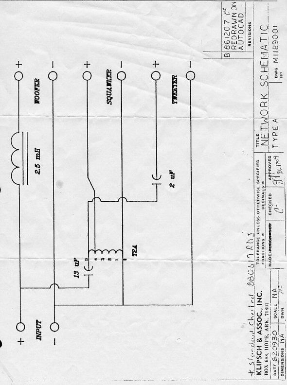

    С автотрансформаторами в цепи пассивной фильтрации пока дела не имел. Буду изучать сей вопрос, но боюсь, что штука это не простая... Имеется ввиду что-то типа прикреплённой схемки?
    Что даёт автотрансформатор? Почему не следует подклучать СЧ по "классической" схеме, через L,C фильтр?
    Насколько представляю, автотрансформатор позволяет понизить/повысить напряжение - т.е. он нужен для согласования по чувствительности? Но ведь я пока ещё не знаю, будет ли разница в чувствительности (громкости) басового и СЧ звена, и если да, то в какую сторону.
