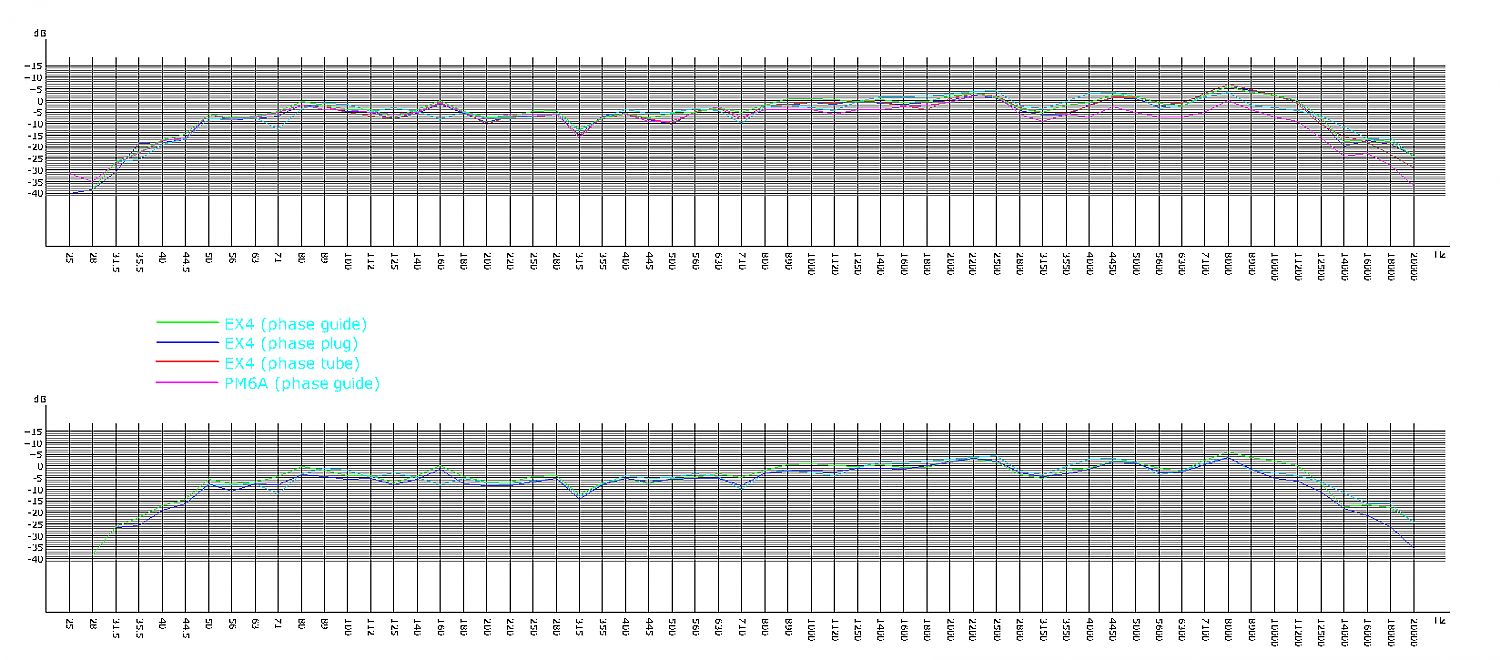

    Normann, разрешите вам еще один вопрос задать? Как выглядит АЧХ Lowther?
    с уважением Александр
  20. #219
    Частый гость Аватар для Normann
    25.10.2006
    Валдай, Москва
    346
    По умолчанию Re: Среднечастотный наборный фронтальный рупор FH2+ (разработчик - Normann)
    В каком оформлении?
    Вот так выглядят АЧХ ЕХ4 и РМ6А в одном из моих тыловых рупоров (model#3). Снято измерительной станцией Klarktechnik с растояния 3м в заглушенном помещении объёмом 300куб.м

    Да все равно, хоть бэкхорн, хоть вообще без офоромления
