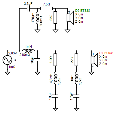

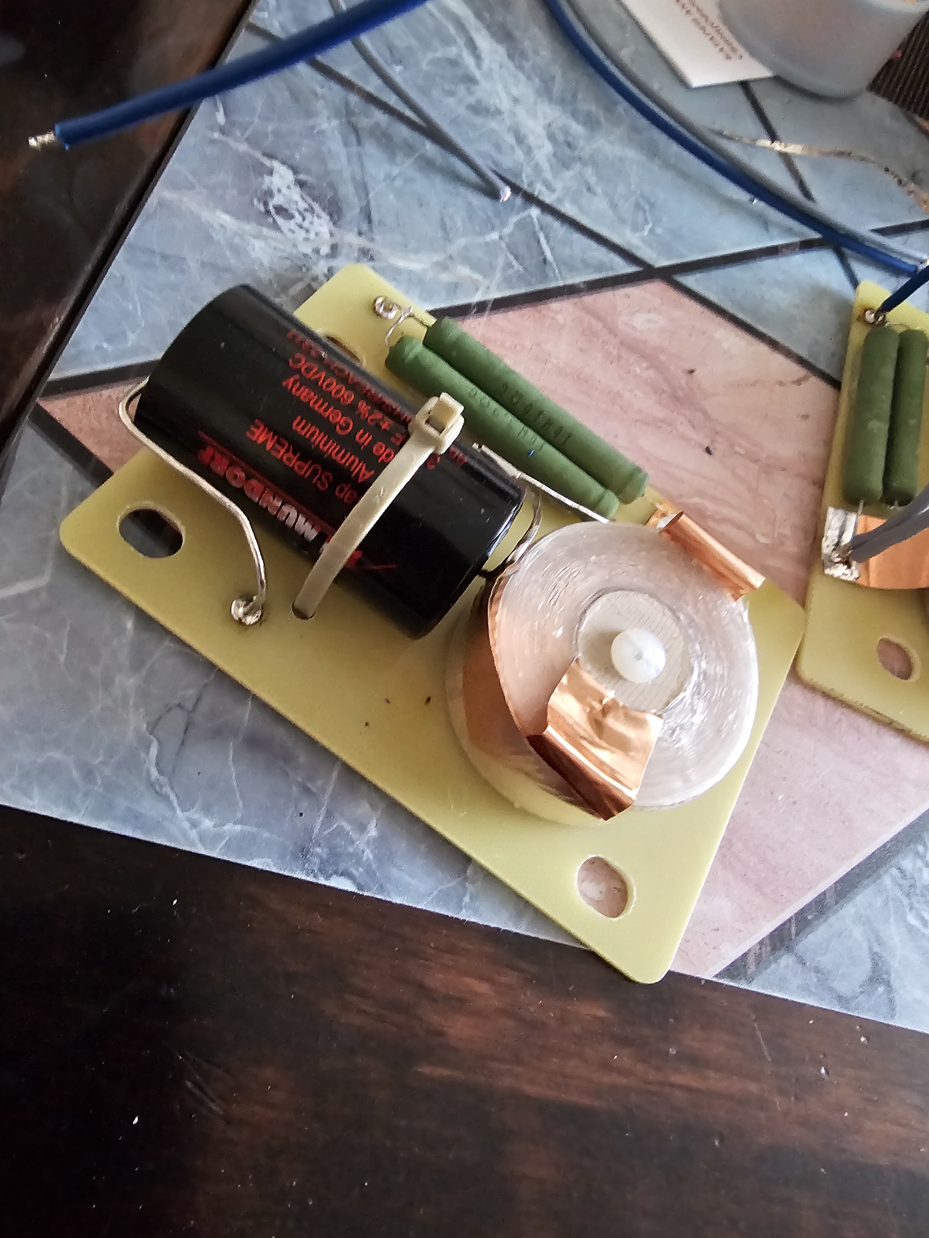

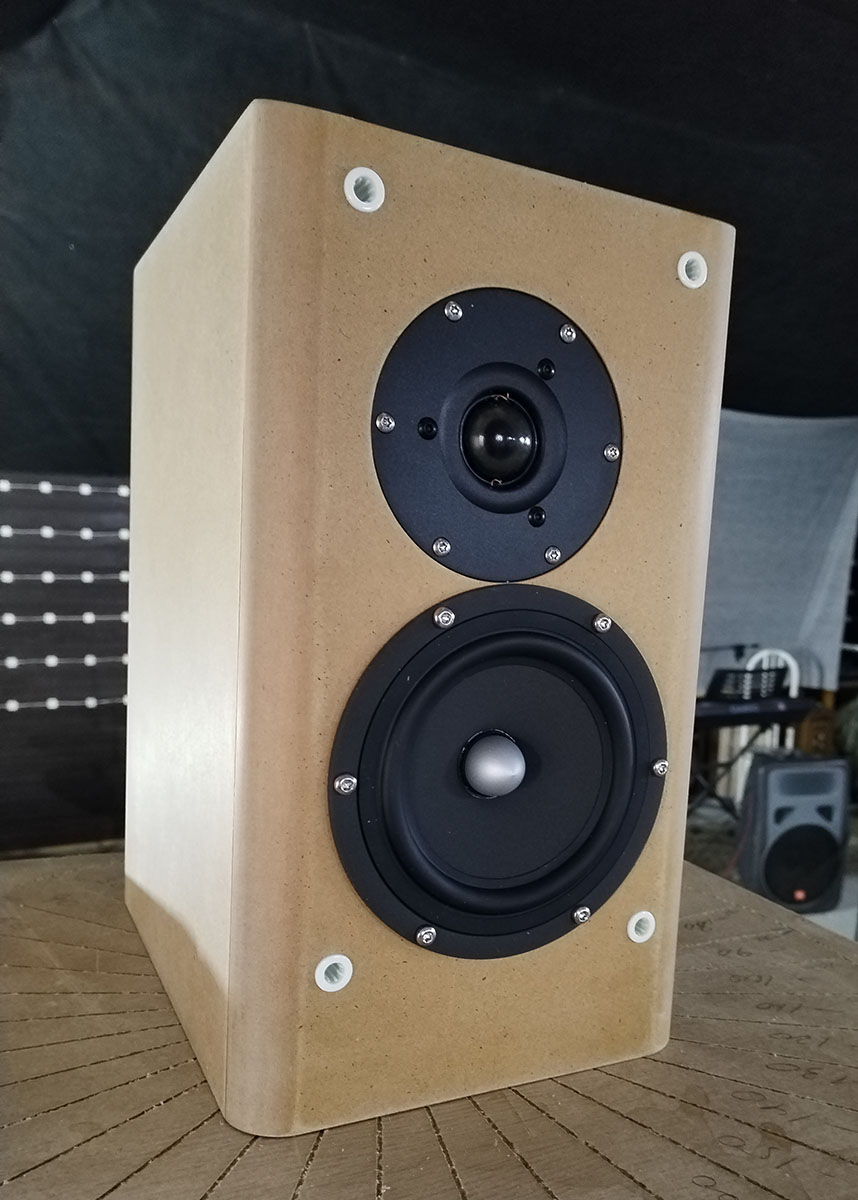

    Вот чем у меня закончилось (почти) это дело:
    АС

    Кроссовер

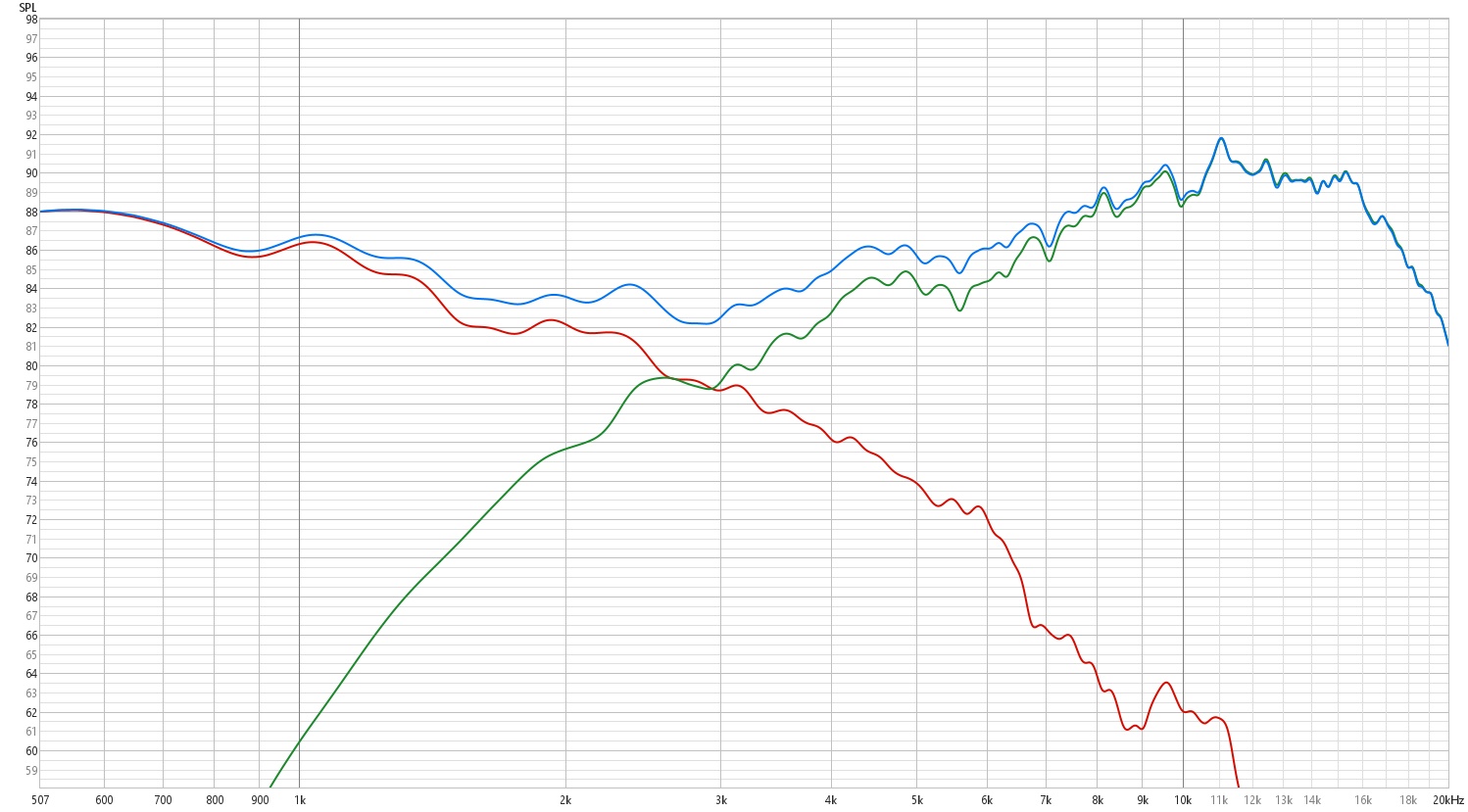

    АЧХ 0,30,60 градусов:
    Дины отдельно и в сумме с метра на оси:

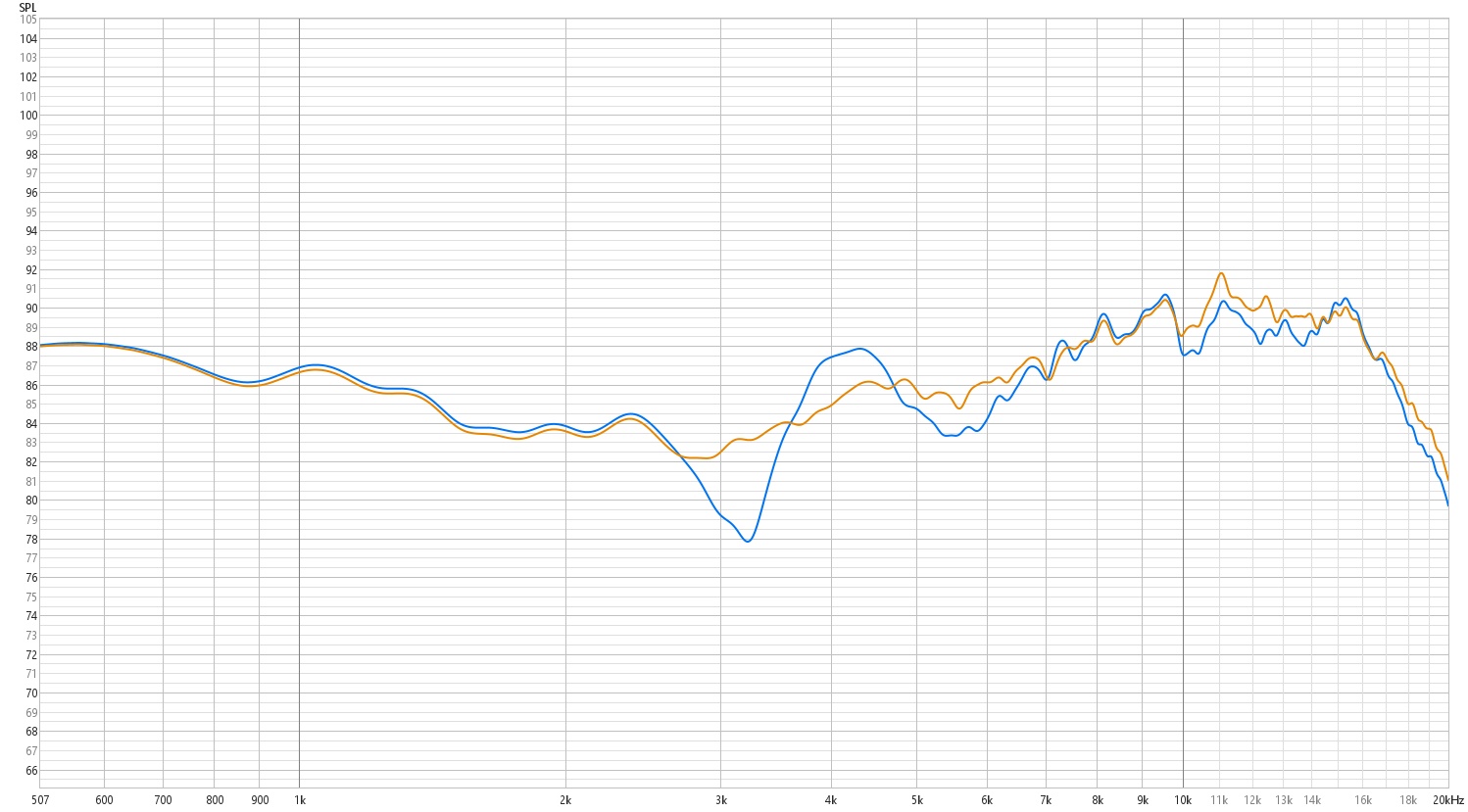

    Ложка дегтя. Влияние гриля оказалось неожиданно неприятным:
    Решетка гриля вырезана из 8мм поликарбоната, висит на расстоянии порядка 8мм
    Этот эффект исключительно от твиттера. Что с этим можно сделать, пока не пойму.

    Попробуйте вырезать круг из фетра или карпета по диаметру фланца и наложить на твиттер. Вероятно- поможет.

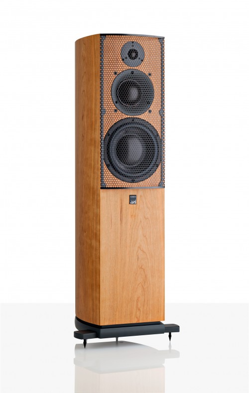

    Не ставить грили. А если они нужны для защиты от кошачих лап, мне вот такой вариант исполнения гриля понравился:
    Именно защита от кота, у ET338 купол вообще никак не защищен. Решетка красивая, но на коленке такое не исполнить. Буду экспериментировать.

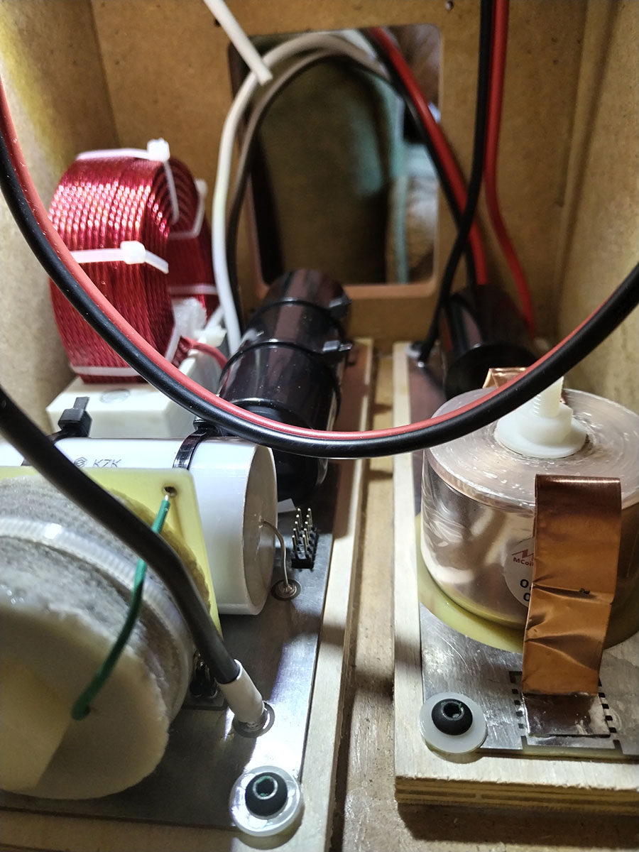

  7. #626
    Частый гость Аватар для Кокон
    12.06.2006
    424
    По умолчанию Re: Новый мониторчик на SEAS EXCEL E0041 и Morel MDT33

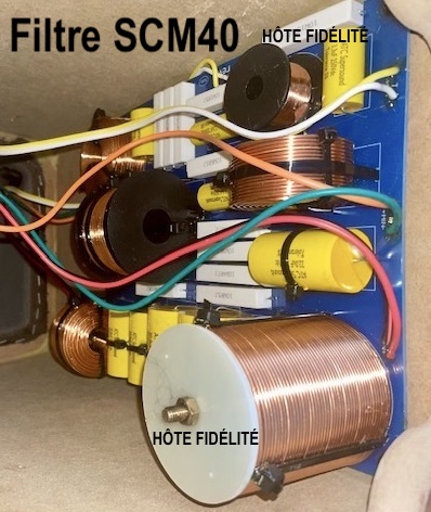

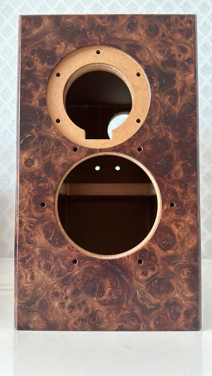

    Хорошая картинка, внутри как-то так.
    А где бы такие замечательные грили сделать, нету идей?
    Навеяно просечной сеткой от грызунов для каркасников.
    Оболочкой воздушных фильтров особо крупной спецтехники.
