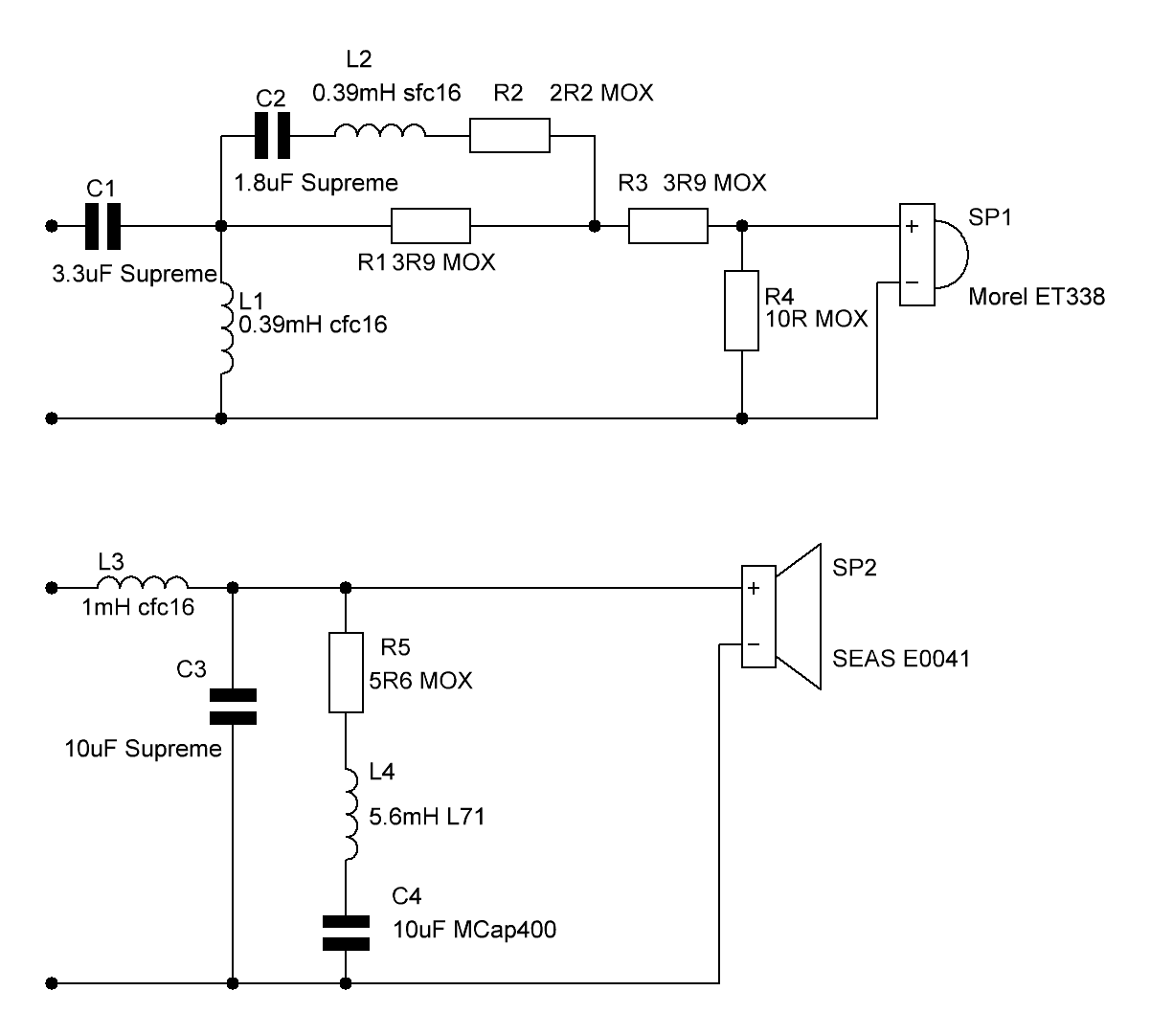

    Доброго времени суток.
    Георгий, с течением времени параметры головок у производителей не изменились?
    Фильтр опубликованный на сайте так и остался актуальным? Ничего не поменялось?

    По умолчанию Re: Новый мониторчик на SEAS EXCEL E0041 и Morel MDT33
    Поставьте 3,3мкф суприм голд
    ---------- Сообщение добавлено 11:40 ---------- Предыдущее сообщение было 11:38 ----------
    и R3 Суприм
  7. #506

    Спасибо за совет.

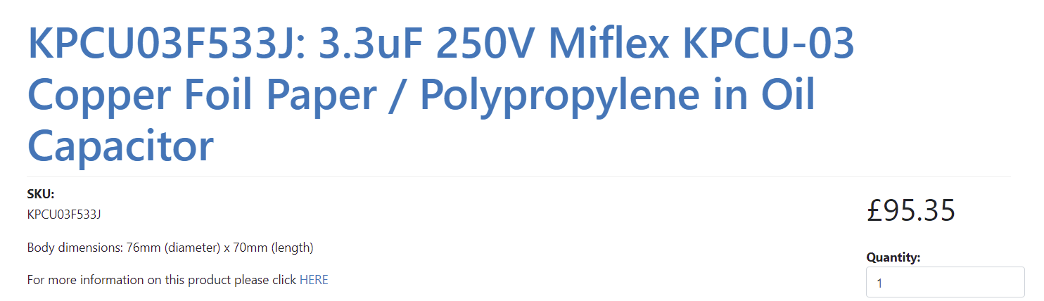

    Я все резисторы идущие параллельно, решил поставить Mills MRA12.
    По поводу Supreme Gold, не знаю, нужно подумать. Mundorf Silver Gold в маленьких номиналах стоит довольно дорого, и тут уже можно взять Miflex KPCU-03 3.3uF полноценную медную фольгу и она будет практически по цене Silver Gold 3.3uF.

    Не знаю, как Silver Gold в сравнении с Miflex KPCU-03, но если довериться известному сайту, то Miflex KPCU, там набирает весомо больше балов.
    В общем, нужно подумать.
    ---------- Сообщение добавлено 12:33 ---------- Предыдущее сообщение было 11:44 ----------
    Почитал впечатления о звуке Miflex KPCU и Silver Gold Oil.
    В общих чертах характера:
    Silver Gold Oil - более пространственный, прозрачный звук с множеством деталей.
    Miflex KPCU - более богатая тональная палитра, обертоны и фактура более выражены.
    Вопрос, что для ET338 лучше зайдет? Больше "пространства и блеска" или больше "фактуры и обертонов"?

    Лимон, Я думаю, в слепом тесте вы не отличите эти конденсаторы.

    Сложный вопрос, скорее тут дело вкуса, нужно слушать и выбирать. Но в целом, ET338 с конденсаторами Mundorf хорошо сочетаются, Miflex в наших краях мало кто пробовал и вряд ли подскажет.

    Из моих знакомых Miflex KPCU ни кто не слышал. А вот Silver Gold без Oil слушали заметно лучше простого Supreme. Именно с ET338. Я бы пошел по протоптанной тропе. И если взять общую стоимость акустики то с Silver Gold не так уж она и подорожает. По моим прикидам тонн на восемь.

    Я пробовал Silver Gold с ET338. Да он действительно лучше Supreme. Но Jupiter HT Beeswax Paper Capacitors окозался лучше. Есть у мундорфов свое специфическое звучание, небольшая синтетика в звуке. У юпитера звук по шире, натуральней. Больше нюансов. У скрипки на пример больше обертонов. Хорошо передаются тихие звуки. Берите юпитер, не пожалеете. Это сугубо мое личное.
    Пару недель как установил байпасные Duelund JDM Pure Copper Foil capacitors 0.01uF. Не думал что будет так хорошо. Хорошие кондеры. Натурально и воздушно звучат.
    Все это на акустике Г.Крылова с двумя НЧ SEAS.
    Но если выбирать из Silver Gold или Miflex KPCU-03 то я бы выбрал второй. Но одна проблема у них размер. Хотя 250 вольтовые все меньше будут чем старые на 630 вольт.

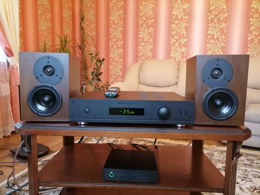

    У меня вопрос по усилению.
    С ламповым двухтактом эти полочники хорошо споются?
    Или им лучше подходит транзисторное усиление?

    Лимон, с двухтактом нормально если хотя бы ватт 15 есть есть, но я бы увеличил корпус процентов на 10-15, с дальнейшей возможностью его уменьшения. Про однотакт конечно можно забыть с такой акустикой, кроме экстремальных вариантов, типа 211, 811, 845 ламп с ОС, но с ОС все это дело звучит не лучше хорошего транзистора.

    Хорошо но без оос. Но под лампу лучше 18W/8542 и D2905/9700

    Колонки сводились и настраивались с Жориным же миллениумом, соответственно это один из удачных вариантов.
    У меня с этим усилителе и таблетки и сканспики играют очень хорошо

    Мне с vincent 234 и сетевым marantz 8005 прям очень нравится как играет, особенно на малых громкостях, прям Мммм, нога в такт отбивает) и все в звуке есть. Сейчас вот сижу сравниваю эти полочники с bluenote a-3, и понимаю еноты им не ровня.
    Сетевые fisch тоже хорошо дополняют сетап, что то в этих кабелюках есть магическое.

    Что пишет Крылов: Усилитель я могу порекомендовать (естественно) только свой Миллениум. Но импеданс у этих АС простой, поэтому с ними справится почти любой усилитель. Просто любой усилитель не раскроет их потенциал полностью.
    Также он писал, что подключал вроде однотакт на El34 - звучало нормально.
    У меня однотакт el36 с двухполоской 87дб звучит не плохо.

    HDSsanta, radiocaster, спасибо за комментарии!
    По отзывам, ламповый усилитель интересней и приятней будет звучать с двухполоской Георгия на Сканах.
    А эти полочники на SEAS и Мореле интересней и драйвовей звучат с быстрым транзисторным усилителем.
    Вроде так.

    Наверно да. Вот у меня таблетки лучше играют с Millennium чем лампой А вот на сканах наоборот.
