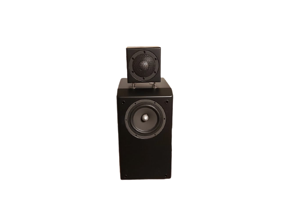

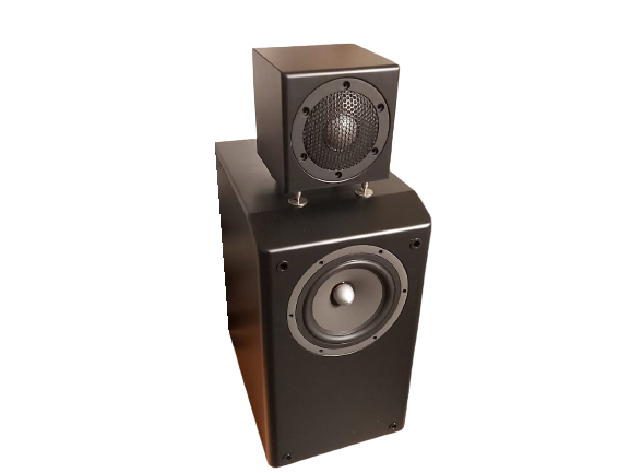

    Немного оффтопа:
    Решил на базе АС Георгия сделать экспериментальную модель с возможностью регулировки фазовой задержки.
    Передняя панель НЧ модуля наклонная (с учетом сходимости в одну точку НЧ и ВЧ на расстоянии 3м), дабы минимизировать внеосевые и уменьшить эффект стоячих волн внутри корпуса.
    ВЧ модулей 4шт: 2 под Bliesma T34B и 2 под Morel Supreme (для возможности менять характер звучания). ФИ сзади. ВЧ модули на шипах, что должно обеспечить небольшую виброразвязку ВЧ. Все острые углы немного скруглил. Внутри НЧ модуля распорка. Захотелось сделать что-то универсальное и с возможностью любых регулировок и настроек. Классические АС не дают возможности точной подстройки фазовой задержки и там все динамики сориентированы по своим осям, т.е. играют мимо ушей. Эта АС макетная, чтобы послушать, по измерять и понять что вообще получится). Фильтр будет другой, т.к. вся компоновка сильно отличается.

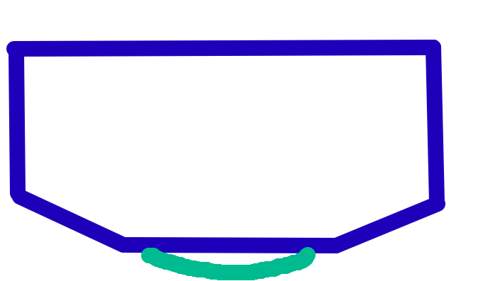

    Для ВЧ нужно было такую форму попробовать
    ---------- Сообщение добавлено 19:58 ---------- Предыдущее сообщение было 19:58 ----------
    На всю ширину НЧ-блока
    ---------- Сообщение добавлено 19:59 ---------- Предыдущее сообщение было 19:58 ----------
    Попробуйте из картона сделать и сравнить изрезанность АЧХ
