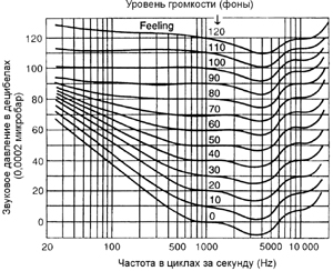

    ZugDuk, а как Вы относитесь к кривым равных громкостей? Т.е. лично Ваше мнение - АЧХ системы должна быть (в идеале) совершенно ровной и зв. давление не зависеть от частоты, либо же она должна быть подобна прикреплённому графику?
    Немножко непонятно, в каком контексте говорят о "ровности" динамиков...
    Цитата. К описанию графика:
    "Классические кривые Флетчера и Мунсона (Fletcher and Munson) равной громкости для чистых тонов, четко показывающие, что с падением уровня звукового давления для обеспечения равной громкости требуется усиление по громкости на высоких и низких частотах. Другими словами, при уровне звукового давления 110 дБ частоты 100 Гц, 1 кГц и 10 кГц воспринимаются по громкости примерно одинаково. А вот при звуковом давлении 60 дБ частотам 10 кГц и 100 Гц потребуется усиление на 10 дБ, чтобы они воспринимались с той же громкостью, что и звук на частоте 1 кГц"
    Источник
Название:	Кривые равных громкостей.jpg
    Последний раз редактировалось Пётр; 24.03.2008 в 19:25. Причина: Немножко перефразировал

    Пётр,
    Она точно не должна быть ровной. В ровной по микрофону колонке мне будет мало баса и выпирать середина.
    По мне примерно так:
    От 500 Гц к 80 Гц подъем дБ на 10 (чтобы в басе мясо было).
    Ниже плавный спад, но чтобы телом чувствувалась глубина.
    Если подъем сделать не с 500, а с 250, то звук сам будет тощим, а внизу будет что то бухать. Важно, чтобы начало подъема было не ниже, чем с 500, а может и по выше, чтобы весь звук обрел полновесность.
    От 500 до 1.5 ровно.
    От 1.5 к 5 спад на 2-3 дБ
    от 5 к 10 подъем на 5 дБ
    от 10 к 15 спад до уровня такого как на 1 кГц
    Это так, крутя тембры на усилке по вкусу, что то подобное как раз и выходит.
