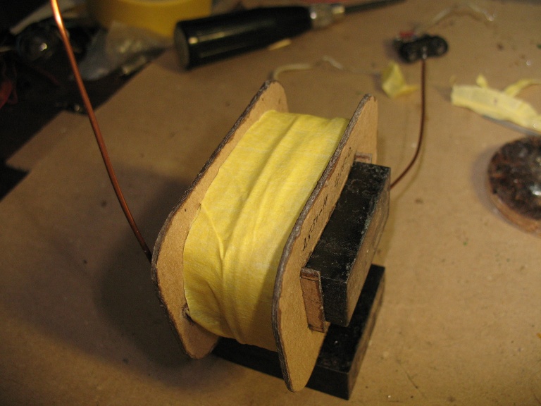

    Завсегдатый Аватар для Mosfet
    25.08.2005
    г. Красногорск, М.О.
    2,243
    По умолчанию Re: Катушка кроссовера
    Цитата Сообщение от Fantom Посмотреть сообщение
    Я так понял нужно брать весь трансформатор и перематывать а потом зазор делать. я правильно понял?
    Тут в различных темах об акустике много фотографий катушек на железе. Уж в моих темах их точно полно. Просто посмотри. Не надо делать никаких зазоров. Трансформаторы должны собираться не полностью. То есть сердечник остаётся разомкнутым.
    https://forum.vegalab.ru/attachment....3&d=1226274628
    С уважением, Сергей.

    "Очень вкусны и полезны в этом отношеньи" ШЛ-магнитопроаоды. Из одного комплекта получаются 2 катушки с Ш-образным магнитопроводом. Рекомендую.
  19. #58
    Частый гость Аватар для DCorp
    08.12.2006
    Львов, Украина
    312
    А из ПЛ - 2 с П образным
