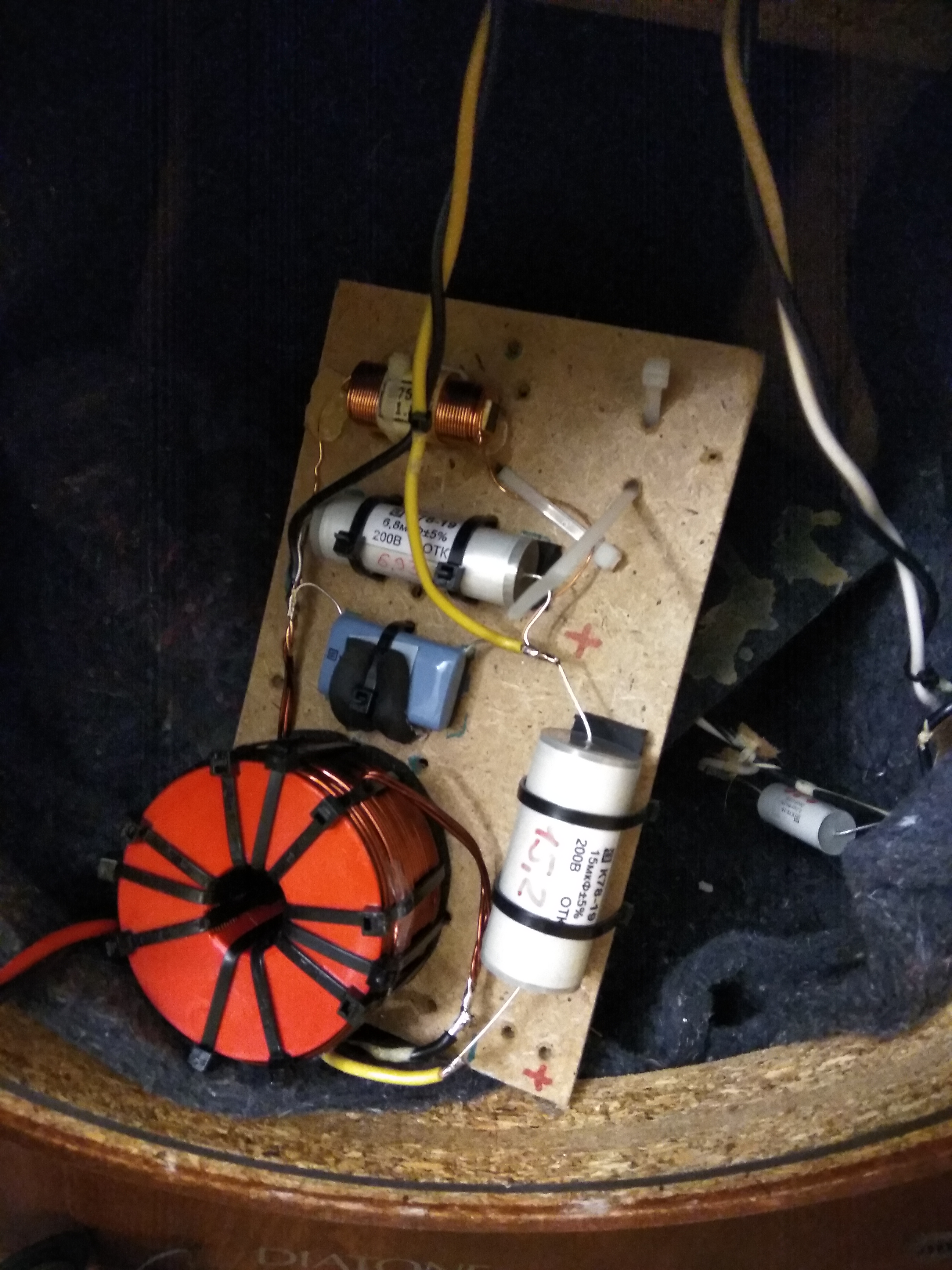

    Здравствуйте коллеги, интересует вопрос по поводу сопротивления катушек параллельно динамику на вч и сч - тоже правило применимо до 10% от сопротивления динамика или необязательно?
    Катушка включенная параллельно СЧ и ВЧ пропускает низкие частоты в обход динамика, поскольку на низких частотах её реактивное сопротивление снижается.
    То есть, катушка является фильтром низких частот, следовательно сопротивление влияет на добротность фильтра - при большем сопротивлении добротность меньше (меньше баса она уберёт с ВЧ или СЧ динамика закоротив клеммы усилителя).
    Будет-ли слышно какая катушка 0,6 Ом или 1,9 Ом подключена в параллель к примеру СЧ?

  20. #299
    Завсегдатай Аватар для Elms
    21.12.2008
    3,352
    По умолчанию Re: Катушка кроссовера
    Цитата Сообщение от svadim Посмотреть сообщение
    Будет-ли слышно
    Будет.
    то_же правило применимо
    А не замечали ещё резисторов последовательно? Они бывают...
