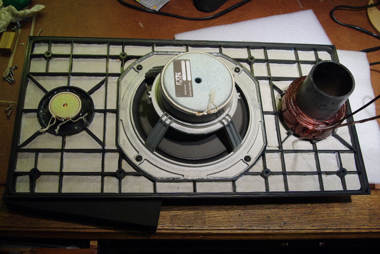

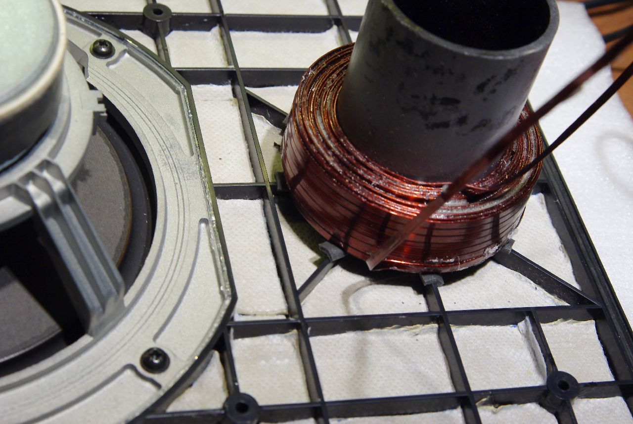

    Всё встало так, будто всю жизнь там и стояло... Ничего не бывает случайно.

    С фазировкой катушек поиграюсь. Наверняка повлияет...
    А вот движение воздуха в фазике создаст наводки на кутушку?
    Последний раз редактировалось Elms; 17.02.2014 в 15:13.

    У меня раздел 3 кГц. Это Focal Symbol 8, не то что пищалку не найдёте, но и саму акустику, и даже упоминания о ней в сети...
    Значит так... Фазировка катушки влияет очень значительно. Попробовал переворачивать - результат совершенно разный.
