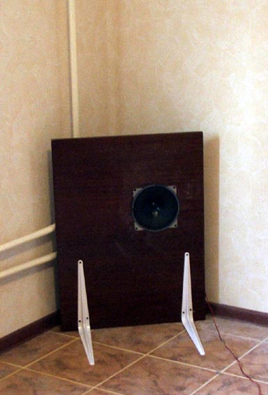

    Теперь мысли - где бы по-быстрому вторую дверь найти для завершения эксперимента?....
    Выхожу из дому.....прямо возле подьезда кто-то выбросил стол - аккуратные две панели размерами 800х600.... Долго думать я не стал....забрал панельки...
    Опять в прогу....определил место будущей дырки....
    На все про все 30 мин...
    Тестируем....
ID:	28578   Нажмите на изображение для увеличения.

    Включаю диск....
    Нет!....уже не тот звук....(((... Похоже, что площадь экрана меньше некоего допустимого значения... Можно, конечно, прилепить узкие боковинки и верх, как это сделано в очень популярной конструкции ....но тогда уже будет не экран, а ОЯ.....
    И даже выкручивание до предела тембра НЧ мало что меняет - динамик попросту начинает задыхаться...а толку-то....
    Жаль!...надеялся, что у этого маленького экрана будет тоже приличный звук на 4ГД-35...
    Но зато теперь есть два экрана....пусть разных, но все же интересно послушать с двух колонок в привычном стереорежиме....
    И вот тут.....меня ждал сюрприз....
    Добавлено через 27 минут
    Когда я вначале слушал с одного щита...с первого....то только и мог сказать - звук нормальный...но несколько необычный... И что тут больше оказывало влияние на эту Необычность (акустическое оформление или же сам динамик) было непонятно...
    Но теперь....когда я послушал два щита в стереорежиме....скажу уже больше....
    1. Сцена...
    Она появилась....или изменилась - как угодно можно назвать.... По мне если, то раньше ...на трехполосках Кенвуд ее практически Не Было.
    Был просто стереозвук...то есть то одна колонка вякнет какой нотой гитары....потом из другой саксофон начнет.... Но все это было как-то искусственно, что ли.....и смазанно.. В-общем, было что-то не так...просто, видимо, мое ухо успело привыкнуть к некоей данности.....
    А тут....два щита... вообще ВСЕ(!) стало по-другому.... И скорее всего это и вносило то самое, что я назвал поначалу Необычностью при прослушивании одного-единственного щита...
    2. Детализация.... Ее стало заметно больше, даже не смотря на сомнительную ценность 4ГД-35....
    3. Наконец...то, что меня действительно приятно удивило....и напомнило то время, когда ездил на гастроли...сидел в зале за микшером....и звук со сцены...звук через колонки по бокам....наполнял(!) зал....а не концентрировался только на одну точку....10 рядов выше-ниже....10 зрительных мест вправо-влево - в этих пределах практически везде был полноценный звук и баланс...
    И теперь....в 18-ти квадратах...нет никакой необходимости слушать музыку строго в определенном месте, как это обычно водится... Можно спокойно передвигаться по комнате (конечно, в разумных пределах относительно плоскости щитов) и мало что меняется в восприятии музыки в целом....
    В-общем.....у меня одни положительные эмоции сейчас... Сегодня полдня слушаю музыку из этих разных по размерам тестовых щитов с простенькими 4ГД-35....и чем дальше, тем все больше и больше мне нравится это необычное звучание...
    Понимаю, что сказал сейчас много лишних слов..... Через пару дней мне бы стало просто лень писать обо всем этом...
    Возможно, кому-нибудь и пригодится этот очерк на эмоциях.....
    Что такое Звук....и Как должны звучать дорогие фирменные инструменты - я знаю.... Много лет их слушал живьем...
    В последние годы попросту привык к звучанию бытовых колонок (у меня разные были!)....
    И сегодня приятно удивлен звучанием щита.... Эта акустическая конструкция напомнила мне то "правильное" звучание, которое я стал уже забывать...
    Все....выговорился....
    Последний раз редактировалось crabro; 16.03.2008 в 22:09. Причина: Добавлено сообщение

    crabro, размер щита должен быть не менее 1,5м х 2,5м. тогда что то заиграет

    Фостексы FX200 очень неплохой вариант для рассматриваемого случая. Рупор нафиг не нужен, ни передний ни задний, тем более ТКУВП. Только место в комнате занимать. Если подпереть Фостекс снизу басовиком с аналогичной чувствительностью (около 93-95 дБ) то получится вполне шикарная домашная АС для лампового аппарата.
    С помощью переднего рупора можно изавиться от бафлстепа, это более эффективно и менее болезненно для звука нежели бороться с бафлом фильтрами.
    Не нужен имелось ввиду применительно к домашним АС, поскольку по моему глубокому имху, передний рупор дома (если иметь ввиду обычный советский дом с комнатами до 25 кв.м) даст больше сложностей чем пользы. Плюс избавившить от бафл степа, с помощью рупоров можно заработать искажения и окраску. Ничего не дается за так.
