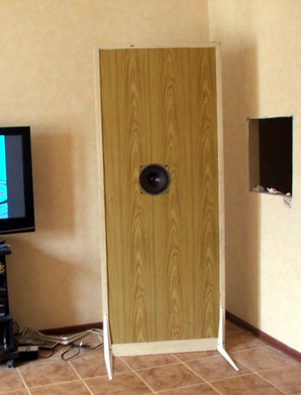

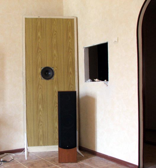

    Чем дальше читаю....тем больше растерянности за какую конструкцию взяться...))) - хочется и рупор хедлунд...и войта попробовать сделать....и не только его...
    В-общем....слушать музыку есть на чем ....имеющиеся колонки и усилитель звучат приятно....
    Могу позволить себе поэкспериментировать с акустикой....
    Сейчас погрузился в систему "Акустический экран"...
    Затянуло...
    Хочу поэкспериментировать.... Тем более, что это не долгострой...2-3 часа пиления и экран готов...на переделку буквально 10-30 мин будет уходить...
    Есть ненужная дверь....195 см Х 90 см.... С нее и начну.
    Не хватит ее - рядом строительный рынок....лист ДСП распилить и притащить не проблема.
    Для экспериментов надо бы какой-нибудь недорогой широкополосный российский динамик прикупить.
    Если опыты увенчаются успешным звучанием, то потом куплю какие-нибудь дорогие динамики... Думаю, что щит сильно перекраивать не придется под новый динамик.
    На совсем мелких не вижу смысла эксперименты проводить....так как это все равно ничего не даст для будущего.
    Из памяти выплыл старый добрый 4ГД28....4ГД35....вся эта серия типа 4А32... относительно широкополосный Regent (но вряд ли его найду)...
    (Если полезно для эксперимента и этот динамик подходит, то могу и 100ГДШ-33 приобрести)...

    шарик - четкое ограничение снизу...
    улитка - слишком долгий гемор...
    я сейчас не утверждаю, что остановился на Щите....
    просто он быстро делается... - просто хочу послушать и понять мое это или нет?... и насколько подходит моя конкретная комната для такой конструкции...(все ведь СЛУШАТЬ надо....графики - это всего лишь графики...)
    если не мое...тогда дальше буду думать...

    Ну вот....."завтра" и наступило....
    Рассказ будет длинным...
    Господа-профессионалы!....вам скорее всего будет неинтересно читать мои впечатления и псевдонаучные выводы...
    Пишу больше для новичков....кто еще не определился с выбором акустики....
    И так...прямо с утра и сваял я первый экран...буквально за полчаса.
    Размеры 2000 мм х 900 мм...т.е. использовал под первый опыт ненужную дверь с ее типовыми размерами...
    Вечером прикидывал место дырки динамика в узкоспециализированной программе edge, согласно которой более-менее симпатичная АЧХ экрана получается, если центр 8"-ого динамика будет отстоять от края на 350 мм....и от пола 850 мм.
    Последний раз редактировалось crabro; 16.03.2008 в 20:58. Причина: Добавлено сообщение

    фото....
ID:	28575   Нажмите на изображение для увеличения.
ID:	28576   Нажмите на изображение для увеличения.

    Напомню.....головка 4ГД(Ш)-35...
    по различным источника Fрез порядка 65 Гц...частотка 63-12000Гц (аля-широкополосная)...с высоким Qts....92 дб.
    Прослушивание от бытового музыкального центра Sharp...тембры все выставил по нулям.... Отключил вторую колонку (неплохая трехполоска Кенвуд...на фото она видна на фоне экрана).
    Первые впечатления...
    Необычный звук....или непривычный звук...
    Низы вроде бы есть (тембры по нулям)...но чего-то не хватает....
    Продолжение следует....
    Стал крутить эквалайзер... выставил ручки в то положение, какое они обычно и занимали у меня при подключенных Кенвудах....
    Басы на месте....высоких мало (ну....понятно почему)....середина....ммм...повторюсь - необычная....
    А в целом звук сбалансированный (насколько это может выдать 4ГД-35).... Если и есть нехватка чего-то - так это уже вовсе не низов, а верхов из-за самого динамика.
    К сожалению уже хорошо не помню спустя 20 лет как звучит проигрыватель Аккорд, который комплектуется как раз этими динамиками... Помню только, что несколько гнусаво...
    Стал слушать подряд все свои любимые и хорошо знакомые мне композиции....
    Несколько раз для сравнения отключал экран и присоединял привычную трехполоску...и с каждым разом звучание этой, повторюсь, неплохой трехполоски мне нравилось все меньше и меньше...
    Дальше....манипуляции со щитом...
    Пробовал двигать его возле угла.... И в самый угол ...впритык... ставил - низов при этом становится заметно больше...но они не размазываются вовсе....не гудят...и не бубнят... Чисто мои ощущения - становятся густыми(!)....
    Отодвигал щит от угла....ставил параллельно стенке....ближе...дальше... - на середине это никак не сказывается....только на нижних частотах.... причем в моем случае именно на самых-самых низких...а средние низы практически без изменений...
    Если по проге судить....то при таких размерах щита явный горб наблюдается в районе приблизительно 180 Гц... То ли у конкретно у этого экземпляра динамика провал на 180 герцах...то ли еще что.... но выпирания на этой частоте я не заметил....
    Неравномерность ощущается только на середине....- щит тут не при чем!....это уже претензии к совковому динамику.
    Мои выводы:
    Вполне приличное звучание у щита размерами 2000х900 с головкой 4ГД-35. Лично мне оно нравится больше, чем от трехполоски Кенвуд....
    Нехватки по низким не ощущается....
