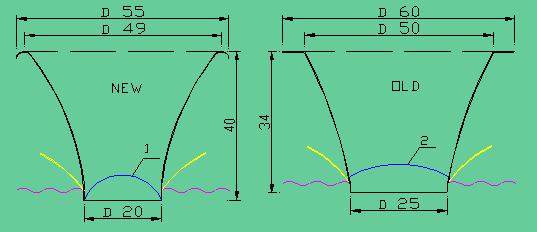

    Попали вот в руки самые "свежие" 25гдш102...
    подвес диффузора опять поролоновый зато черного цвета...визуально смотрится гораздо лучше...
    Часик потренировал синусом и включил вместо "старых"....
    плевался и матюкался,-звук что из радиоточки...низкие вроде на месте...а вот высоких практически нет.
    Внимательно начал рассматривать ВЧ диффузор...
    в старом пылезащитный колпачек (2) сделан из "пропитанной сеточки" в новом(1) глухая бумажная полусфера.
    Либо я нифига не понимаю,либо непонятно куда уходит воздух из "подколпачкового" пространства... никаких отверстий в керне ведь нет...И чего это,-лажа изготовителя?
    Вот и думаю...может иголочкой его...
    рисуночки(в масштабе) сделал...кто может сказать чего по "конструкции" нового вч-дифф в сравнении со старым...мне кажется там какие-то "конструктивные" огрехи...
    У нового диаметр меньше (20 мм) ??? Или опечатка?
    Кстати они пропитанные (диффы и ВЧ конусы)?
    А ещё у них по прайсу есть три модели - 10гдш102, 10гдш102-01,10гдш102-02, и все по разному стоят. Не знаеш ли, чем различаются?
    А ещё есть 35гдш102? Что за зверь?

    Цитата Сообщение от Trudjaga
    меньше (20 мм)
    да...
    они пропитанные
    нет...

    13.06.2005
    Россия
    По умолчанию Re: Динамики Акустика(Знаменка-Украина)
    Если диам.=20 мм, значит и магнитную систему переделали.
    Керн тоже 20 мм? Или ноу-хау какое-то в конструкции
    Керн тоже 20 мм?
    похоже Так..
    Магнит точно стал меньшего диаметра.

    Недавно переработал 10гдш-102. ВЧ рупор 20мм в середине глухая полусфера. Полусферу выкинул ,вклеил пылезащитный колпачок (вырезал от 4а28).Внешнюю часть рупора промазал поливинилацетатом раза три, а потом немножко акрылом (сильно помогало 4а28),задемпфировал диффузородержатель. Проклеил все что было не проклеино, сборщики динамиков были уроды...
    Послушал... 4а28,4а32,30гд301 отдыхают

    и можно поподробнее,-что субъективно изменилось в звуке при замене"полусферы"на сеточку от 4а..? и как вы ее (сферу) вообще отклеили... я и места соединения их не вижу... (она что,загибами к керну??)
    Стало значительно меньше призвуков при большых смещениях дифузора
    (у них Xmax=+-6мм)
    Сфера+рупор это одно целое.

    кстати про вч рупорок, тот что у вас на миниатюре под номером 2 (с "пропитанной сеточкой") это рупор от 10гд-36е (это совсем другая песня), знаменские 10гдш-1(10гд-36к) никогда с такими не шли.
