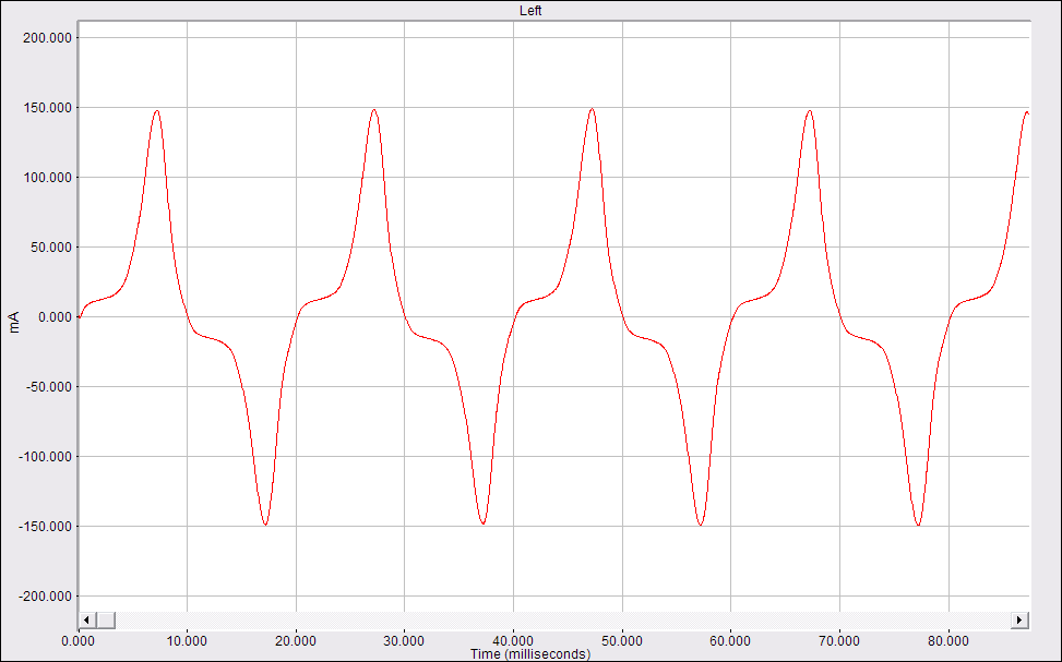

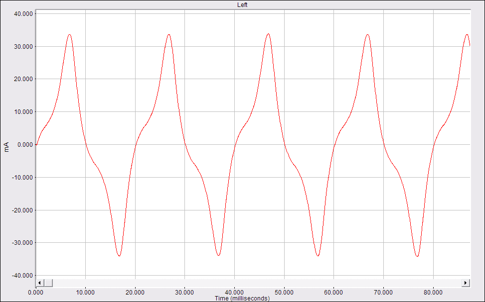

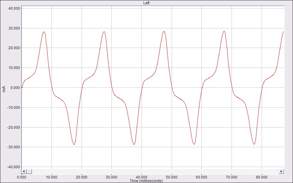

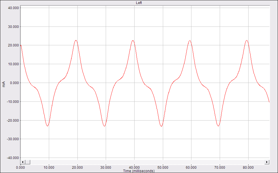

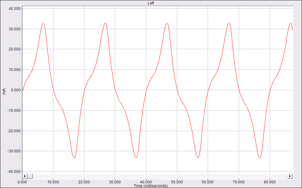

    Наконец то сподобился промерить имеющиеся трансформаторы.
    Ток холостого хода мерялся китайским мультиметром M890G.
    Форма тока смотрелась на резисторе 1 Ом.
    Напряжение сети 214-216 В.
    HANN
    BV UI 301 10.9 мА
    2хBV UI 301 1.45 мА
    BV EI 305 10.5 мА
    2хBV EI 305 3.85 мА
    BV UI 302 9.8 мА
    BV EI 382 15.4 мА
    BV UI 303 12.1 мА
    BV EI 422 16 мА
    BV UI 304 12.1 мА
    BV UI 392 30.3 мА
    BV UI 396 31.7 мА
    BV UI 482 54 мА
    3 Вт: BV UI 301...2хBV UI 301......BV EI 305........2хBV EI 305
Название:	BV UI 301.png
Название:	BV UI 301 X2.png
Название:	BV EI 305.png
Название:	BV EI 305 X2.png

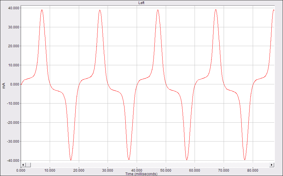

    4 Вт: BV UI 302...4,5Вт: BV EI 382
Название:	BV UI 302.png
ID:	30665 Нажмите на изображение для увеличения.
Название:	BV EI 382.png
    6 Вт: BV UI 303...BV EI 422....10Вт: BV UI 304....BV UI 392
Название:	BV UI 303.png
Название:	BV EI 422.png
Название:	BV UI 304.png
Название:	BV UI 392.png
    Старый знакомый Аватар для scarp
    16.12.2006
    С-Петербург/ Вырица
    849

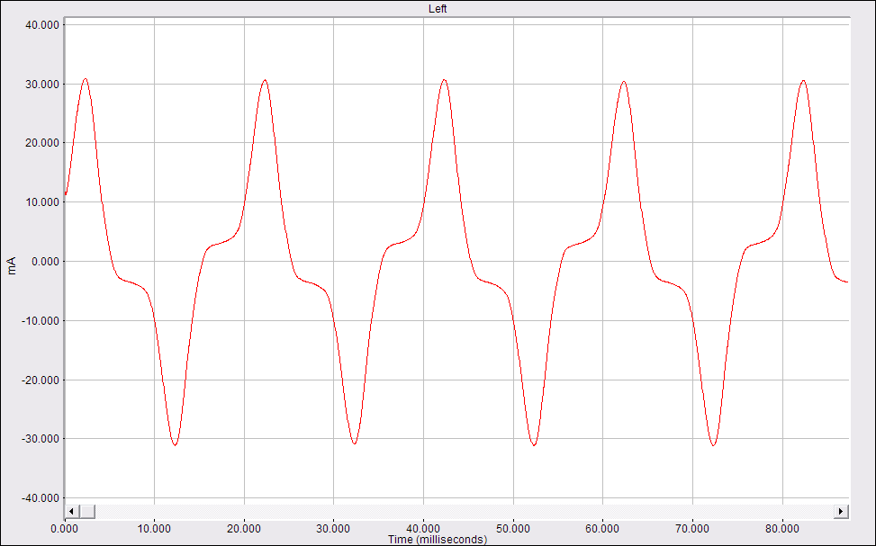

    По умолчанию Re: где брать трансфер ? не вопрос
    30 Вт: BV UI 396...50 Вт: BV UI 482
Название:	BV UI 396.png
ID:	30673 Нажмите на изображение для увеличения.
Название:	BV UI 482.png
    Мягко говоря не очень хорошие трансы. Даже при уменьшении индукции вдвое форма тока сильно хуже, чем у Талемы и ТТП. ИМХО железо у них паршивое, с малой длиной линейного участка.

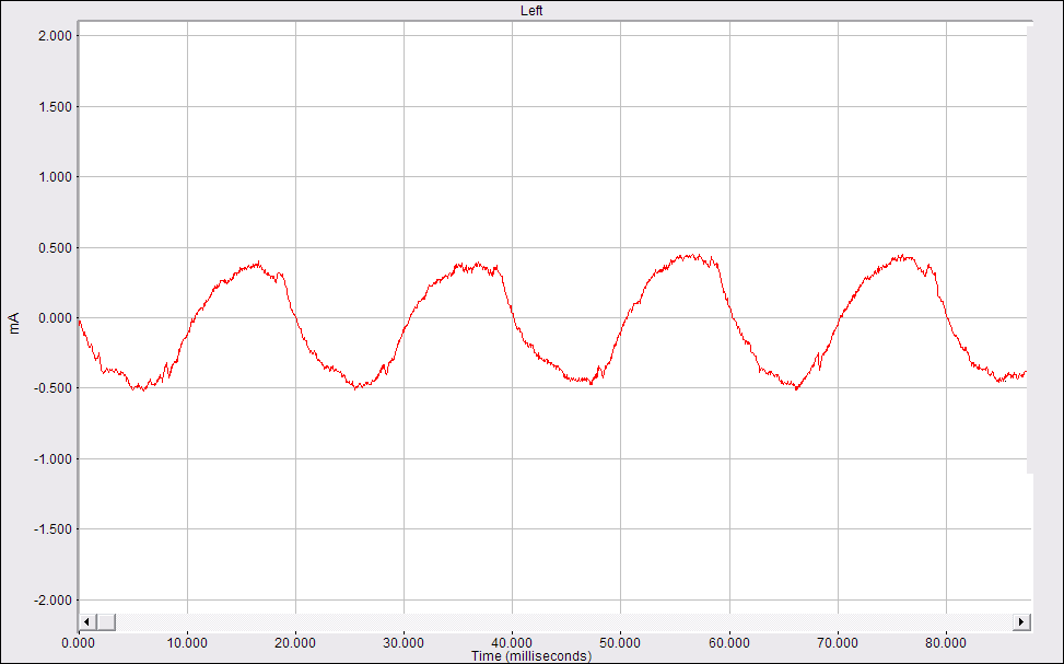

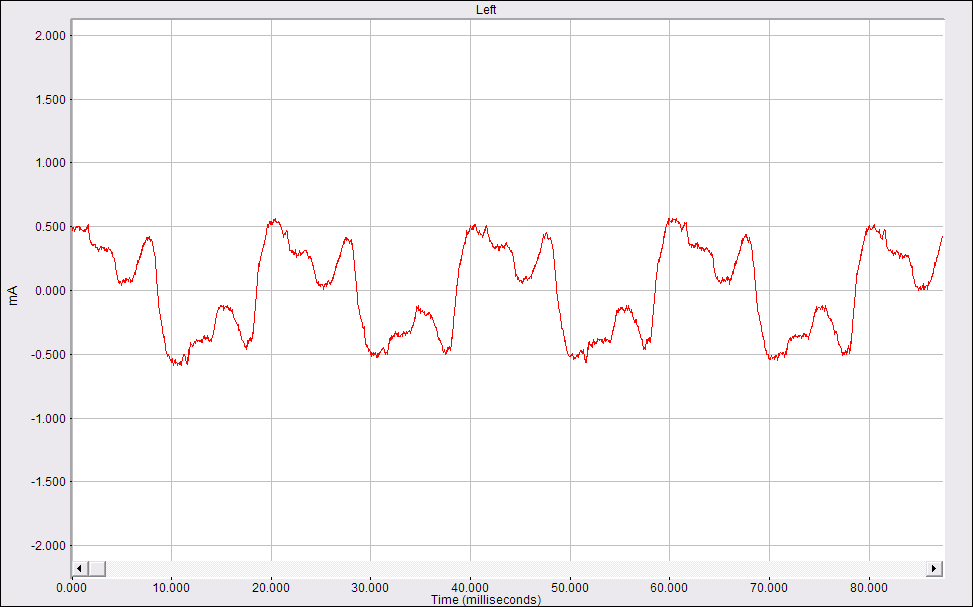

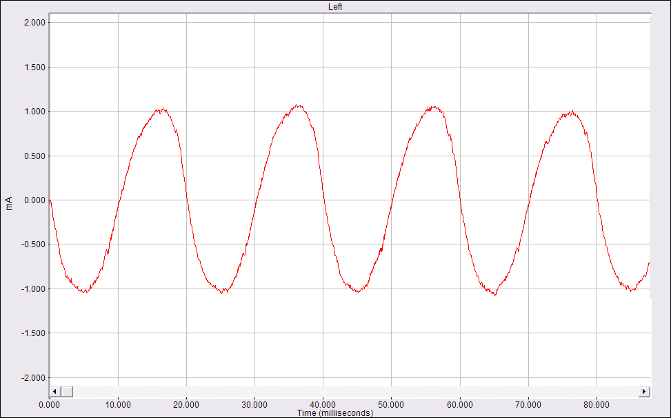

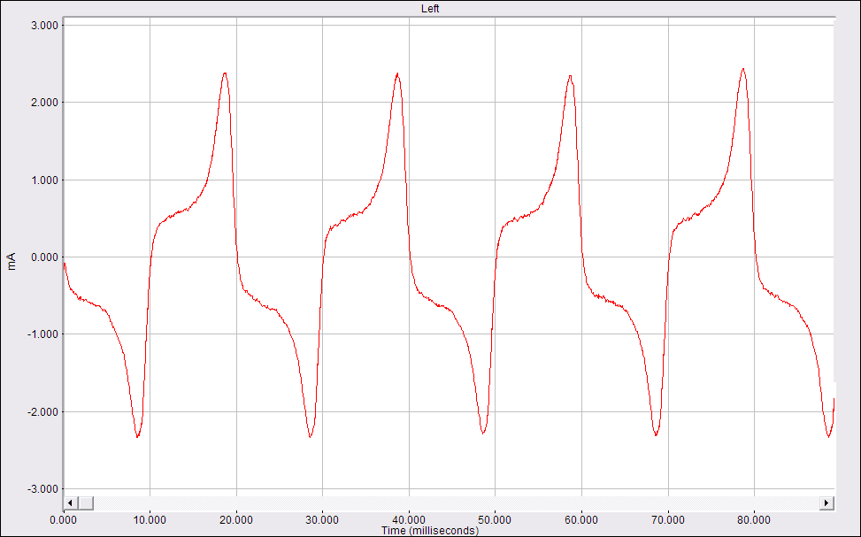

    Для сравнения
    ТТП3_________2хТТП3_________ТТП15

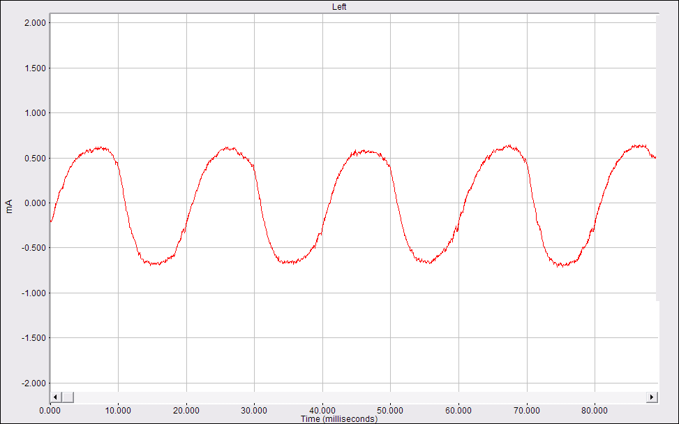

    talema70012(3Вт)___Talema70042(10Вт)__2хTalema70042
Название:	talema 70012.png
Название:	Talema 70042.png
Название:	Talema 70042 х2.png

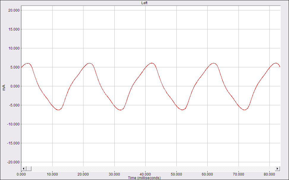

    Трапсформатор из родника габаритной мощности 60Вт с индукцией 0.8Тл
    Uвх=220В______Uвх=270В
    ТХХ:
    ТТП3-0.6 мА
    2хТТП3-0.25 мА
    ТТП15-1.5 мА
    talema70012-0.35 мА
    Talema70042-1.29 мА
    2хTalema70042-0.45 мА
    Родник-0.66 мА
