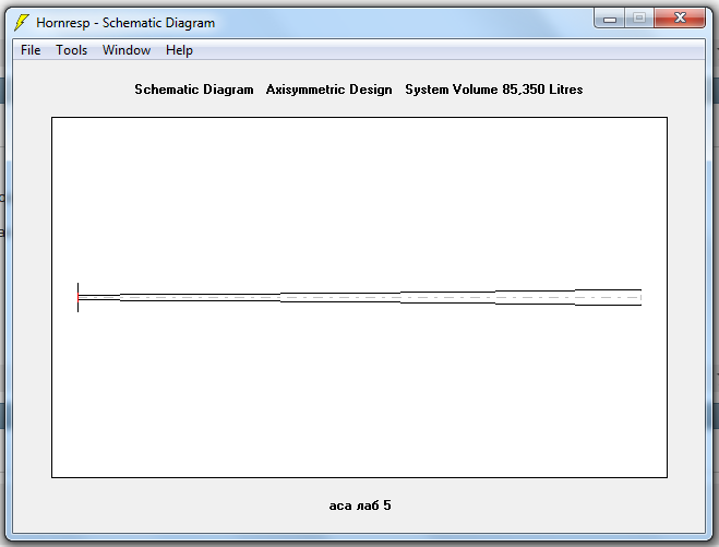

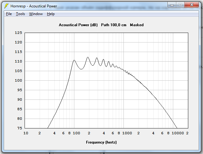

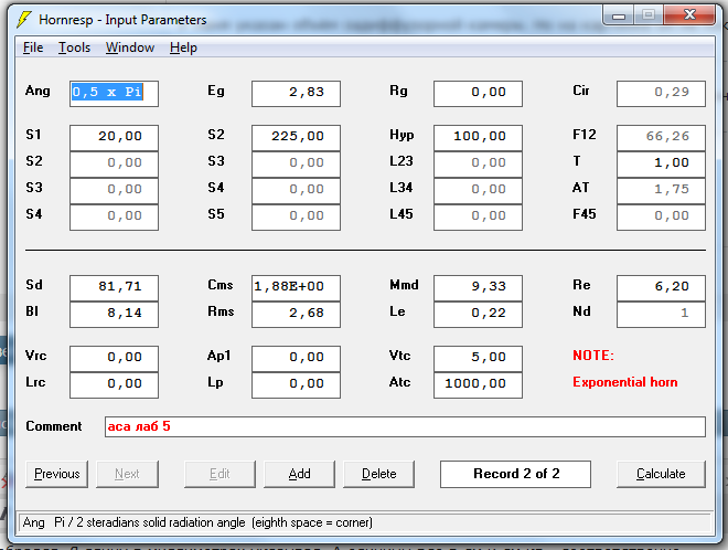

    Итак. Хочу знать однозначно и бесповоротно, где и какую кнопку нажать, чтобы Хорнресп мне посчитал свёрнутый рупор по типу такого Нажмите на изображение для увеличения.
    Для динамика во вложении.
    примите это в качестве шутки. Я пошел пока почитаю ветку с самого начала.
    ВейвКорп - это тоже я.
  11. #150
    02.12.2005
    Тамбов
    2,456
    По умолчанию Re: Hornresp.........
    nikolayms, а-а-а-а!
    кто-то наконец взялся за Асалабовские коаксиалы!
    у меня лежит пара таких второй год - никак руки не дойдут взяться...
    буду внимательно следить за развитием...
  12. #151
    14.06.2006
    2,832
    У них Qts подходящий по моему пониманию. Тут запрос поступил, вот и интересуюсь. А попросили ноэмовские фриаирные динамики засунуть. Я говорю - не полезут, надо другие искать. Аса - как раз, кажись.
    ---------- Сообщение добавлено 02:27 ---------- Предыдущее сообщение было 02:20 ----------
ID:	331195 Вот результат расчета.

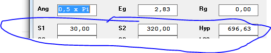

    У меня указан объём задиффузорной камеры. Но на картинке он не показывается? Верхние цифры Нажмите на изображение для увеличения.
ID:	331197 мне не понятны Hyp - длина или что?
    ---------- Сообщение добавлено 02:30 ---------- Предыдущее сообщение было 02:27 ----------
    Ну и объём полученного рупора не соответствует запросу мелкополочных рупорков.
    ---------- Сообщение добавлено 02:31 ---------- Предыдущее сообщение было 02:30 ----------
    85 литров!!!
    ---------- Сообщение добавлено 02:42 ---------- Предыдущее сообщение было 02:31 ----------
    Разобрался. Я длину в миллиметрах указывал. А единицы все в см и см.кв., соответственно.

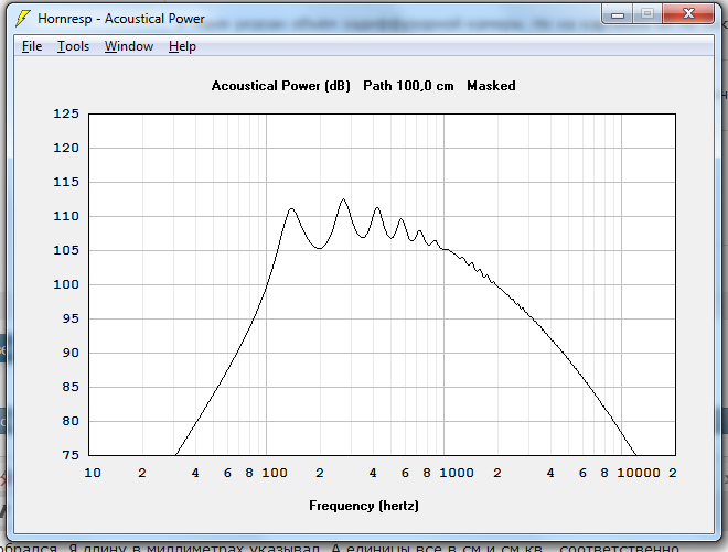

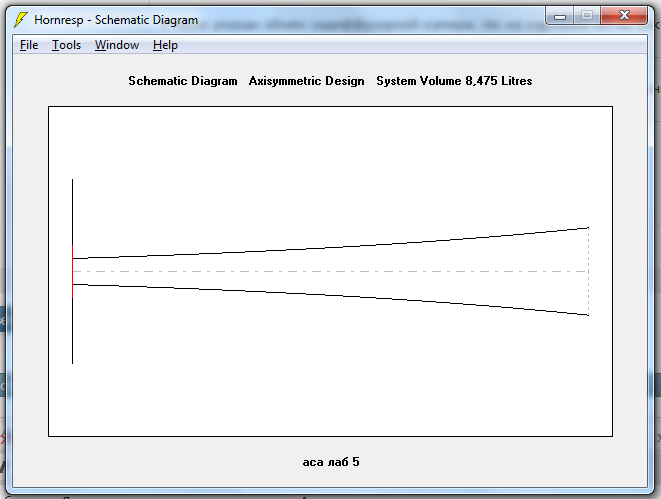

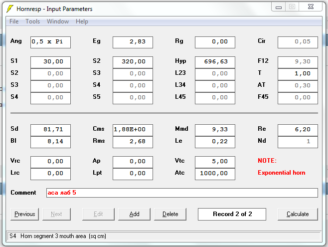

    Итого:
ID:	331198 - расчетные параметры
    Вложение 331199 - полученный рупор 8,5 литра (уже приемлемо)
ID:	331200 - частотка (не приемлемо)
    ---------- Сообщение добавлено 02:48 ---------- Предыдущее сообщение было 02:42 ----------
    17 литров на хорн - Нажмите на изображение для увеличения.
ID:	331202 - нижняя граница диапазона всё еще неприлично высока (да что это за корпус такой китайцы продают???).
