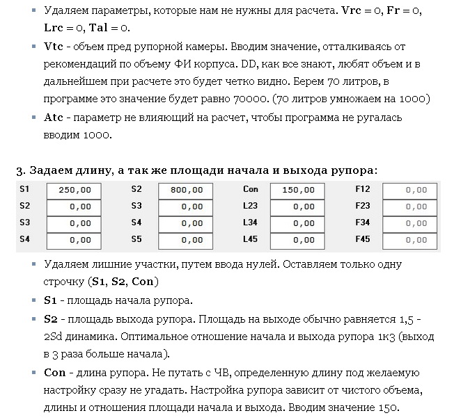

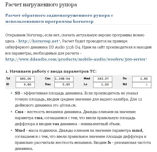

    По умолчанию Re: Hornresp.........
    Ребят, кто поможет разобраться в этом темном для меня лесе, динамик нч 12" - 7) Заходим в Tools/Driver Arrangement. Ставим маркер напротив надписи «Offset Driver». Этим включаем режим «смещенного динамика». Первый сегмент модели, соответствующий строке с параметрами S1, S2 и F12 будет являться сегментом, соответствующим участку канала от диффузора головки до закрытого конца трубы. Вторым сегментом модели, соответствующим участку канала от диффузора головки до открытого выхода трубы - «порта», будет являться сегмент, соответствующий строке с параметрами S2, S3 и F23.
    8) Задаем значения сечения всех сегментов канала: S1, S2, S3, равными эквивалентной эффективной площади диффузора применяемой головки: Sd. Это ориентировочное значение, наиболее часто соответствующее оптимальному сечению канала для головок с диапазоном параметров, рекомендованных мной выше. С него удобнее всего начинать расчет системы.
    9) Ставим начальные значения осевой длинны Con для сегментов S1-S2 и S2-S3. Длинна сегмента S2-S3 должна быть в два раза больше длинны сегмента S1-S2. Удобно начинать расчет со значений:
    Для сабвуферов: Для мидбасов:
    Con (1) = 100 50
    Con (2) = 200 100
    10) Вводим значение полного электрического сопротивления звуковой катушки динамика постоянному току – Re (Ом), в верхнем правом углу нижней части окна программы.
    Маркер поставил а дальше... Смотрю в книгу, а вижу как говорится фигу...Здесь вижу Con(1) и Con(2) , в программе - просто Con и Con..
    Пункт 8- откуда брать и куда задавать ..?
    ---------- Сообщение добавлено 01:04 ---------- Предыдущее сообщение было 00:52 ----------

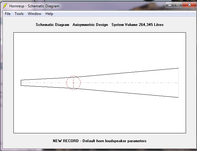

    но даже просто нажав калькуляцию с параметрами по умолчанию, правда вставил площадь диффузора, дабы просто посмотреть что дальше - вижу
ID:	210180 и что дальше из этого чуда следует ? Слева и справа литры, это понятно, а как же чертеж ? Неужели ни у кого нет простого пошагового объяснения, кроме копирайта ?
  7. #126
    16,448
    Цитата Сообщение от Валерий Александрович Посмотреть сообщение
    а как же чертеж ?
    а чертёж она не умеет, да и нет таких чтоб это умели.

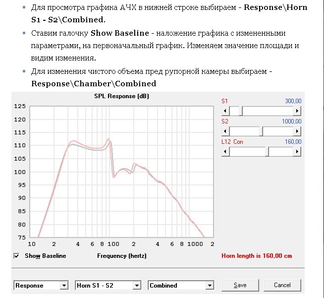

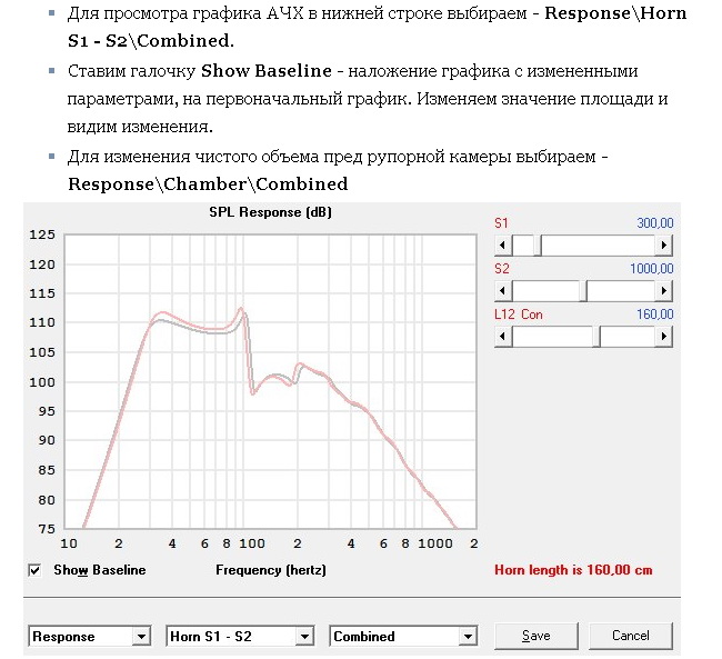

    а скрин шот?
  12. #131
    Завсегдатай Аватар для labuch60
    27.07.2010
    Каховка, Украина
    1,401
    Цитата Сообщение от Айдер Посмотреть сообщение
    а скрин шот?

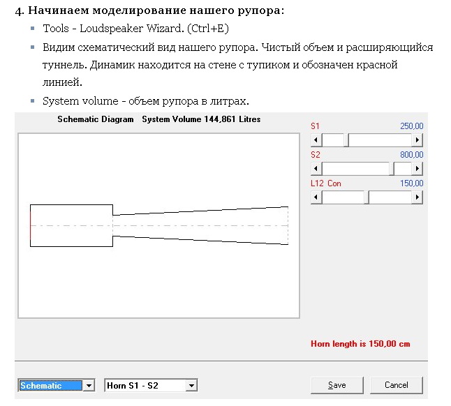

    Вот:
ID:	210903   Нажмите на изображение для увеличения.
ID:	210902   Нажмите на изображение для увеличения.
ID:	210901   Нажмите на изображение для увеличения.
ID:	210905   Нажмите на изображение для увеличения.
ID:	210904   Нажмите на изображение для увеличения.
ID:	210909   Нажмите на изображение для увеличения.
  13. #132
    Завсегдатай Аватар для PavelP
    12.08.2010
    Петербург
    1,342
    И...? Сначала обратный рупор превращается в "нагруженный рупор"тм, а потом вообще в фазоинвертор, который нужно делать короче расчетного. Ололо.

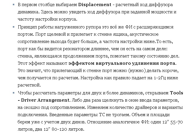

  17. #136
    Частый гость Аватар для KNIG
    09.02.2012
    Украина, Донецк
    157
    Подскажите, как в хорне моделировать чв для нескольких динамиков?
  18. #137
    09.06.2010
    Беларусь, Речица
    1,170
    Мне на такой же мой вопрос, Алексей Коваленко подсказал: "хорнресп позволяет моделировать канал с несколькими головками. Для этого в меню Tools, зайти в Driver Arrangement установить две головки параллельно...".
  19. #138
    16,448
    ...или последовательно...
