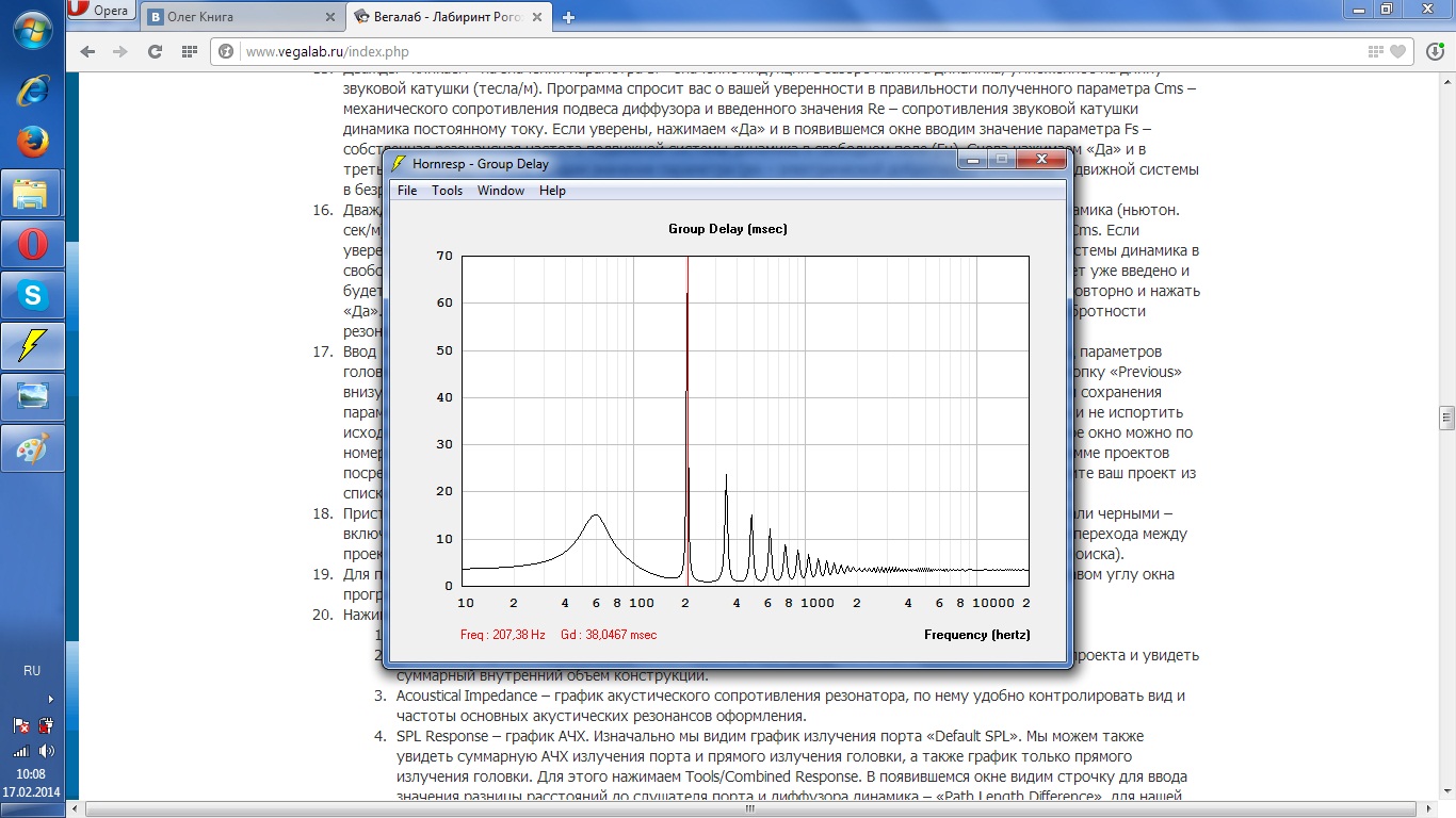

    Здравствуйте! Хочу бейму SM110 оформить, как "глубокое" мидбасовое звено. Вбил данные в хорнресп, Получилось следующее. Хочу уточнить, правильно ли я меряю? Длина красной линии, верхней части лабиринта 51см, нижней части 94см. Есть желание свернуть лабиринт в куб, динамик с выходом будут направлены в пол, куб будет на 4х ножках длиной 4-5см, а на ножках шипы.

    Я-бы сначала с надобностью определился. 6", 10", это как про звездочки . Десятидюймовый мидбас уже довольно серьезная вещь, остальные звенья тоже непростые будут. Что касается Xmax в хорнреспе - можете не заморачиваться, он его считает совершенно правильно. В отличие от BassBox, вот там нужно ухо востро держать, тот его показывает в корень из двух раз меньше. Мидбасовое звено динамиком (и портом) в пол - тоже спорная вещь, подъящичное пространство создает резонатор, причем его основные частоты запросто могут попасть в рабочий диапазон. Смоделируйте в том же респе хотя-бы прямой рупор с единственным сегментом, конический, это примерно соответствует положению динамика "в пол", прикиньте линейные размеры этой штуки, исходя из зазора и габаритов коробки, увидиде, что картина довольно удручающая. В реальности не лучше.

    Понятно! Проблемка в том, что динамик уже есть и хотелось бы сделать с него ЧВ. У отца стоит самсунг 5*1, саб там сам знаете какой на динамике 6 дюймов, и саттелиты маленькие по пол литры) Вобщем, мидбаса нет. Хочу вместо саба подключить такую конструкцию. Если верить хорнреспу, с 10 Вт динамик начинает выходить за пределы Xmax. На сколько это важно, я думаю, усилитель на саб там не более 30Вт, тем более, что Re=6 Ом. Динамик сделать в кубе, динамик расположить на зрителя, колонку расположу под телевизором...
