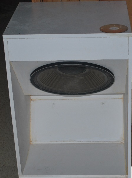

  18. #77
    Новичок Аватар для qwasar
    09.03.2013
    По умолчанию Re: Hornresp.........
    Как симулировать даное исполнение, как скуп или тапок? Как по мне то это нечто среднее.
  19. #78
    16,498
    Как тапок думаю просимулируется адекватно.
  20. #79
    09.03.2013
    Вообшето-то это конструкция The Lamerа. Узнать бы как он ее симулировал?
  21. #80
    Завсегдатай Аватар для remountier
    07.10.2009
    АР Крым.Симферополь.
    1,237
    qwasar,
    mAxSpace,
    это Scoop ... и симулируется он как бэклоадед хорн....
