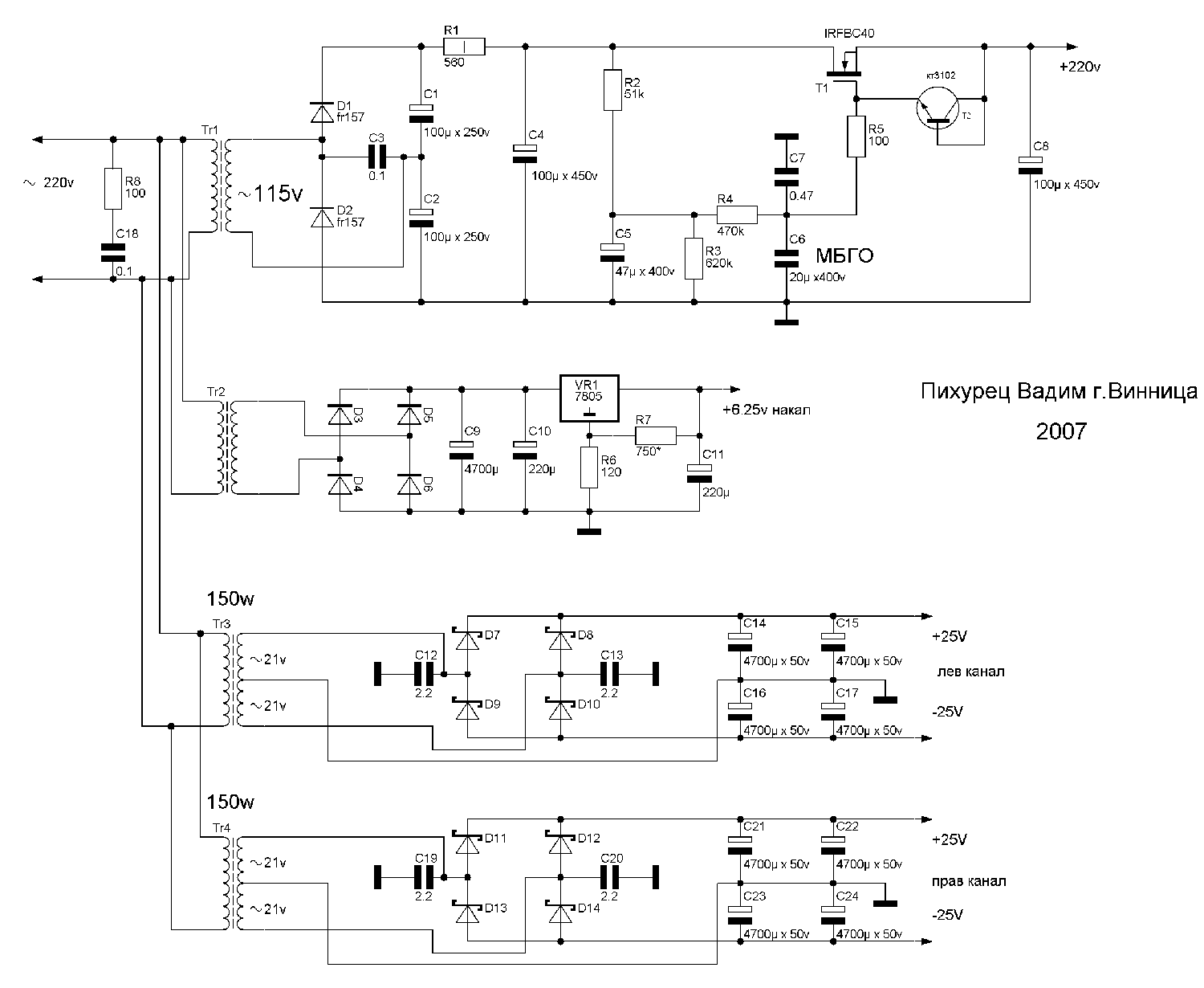

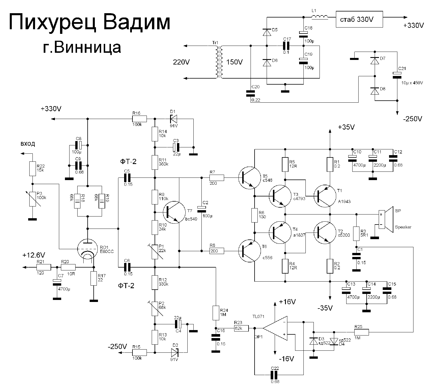

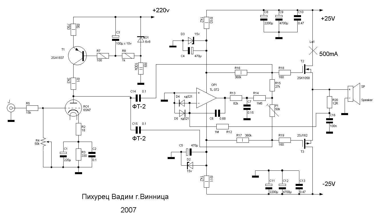

    По умолчанию Гибридные усилители
    Вот собирали два уся (собственной разработки), на удивление очень хорошо звучат! Может будут какие-то предложения или корректировки! В варианте с полевиками другие типы лучше не ставить, а если ставить то тогда добавлять катодный повторитель, но звук меняеться в худшую сторону. Токи покоя от 500 мА

    Ну короче звук очень похож на кенотрон у карбид кремниевого диода. Так что могу посоветовать поставить их, а чтоб погасить напряжение можно поставить стабилизатор на полевике, или устройство задержки анодного напряжения, оно же так называемый "Электронный дроссель", или проще просто отмотать трансформатор.

    Если ставите транзисторный фильтр, то заниматься Шотки в выпрямителе смысла мало. Достаточно UF ставить. Да и не забывать про снаберы, индуктивность рассеяния никто не отменял. А у транзисторных фильтров очень важен подбор транзистора и опорной емкости. Хотя опорная емкость не нагружена током, но ее тип очень хорошо слышен, такое впечатление, что как транзистор умножает ее емкость, так же он и умножает ее недостатки.
    Нет, у диода лучше
    Нет, ЭД и задержка это не одно и то-же.
    И когда я придумывал этот термин, о задержке я вовсе не думал, и при тех номиналах, которые я обычно использую в ЭД - задержка не всегда большая, и софтстарт при необходимости делается другими среджствами.
    Н недостатки он не умножает, емкость - да, а тип там не сильно влияет. Но после ЭД все равно должна стоять большая емкость, которая и будут "звуковой".
    У меня получилось ровно наоборот. Меньше было слышно емкость после фильтра, чем опорную. Причем не только в ламповом, но и в транзисторном. До этого так же относился к опорной емкости, после того, как не мог понять источник гадости и смены опорной емкости, по другому стал к ней относиться.

    Емкость от выхода ЭД нужно развязывать резиком 10 Ом, тогда и пляски с бубном прекратятся
    Номинал зависит от транзистора, некоторым этого мало будет. Не стоит меня держать за ....
