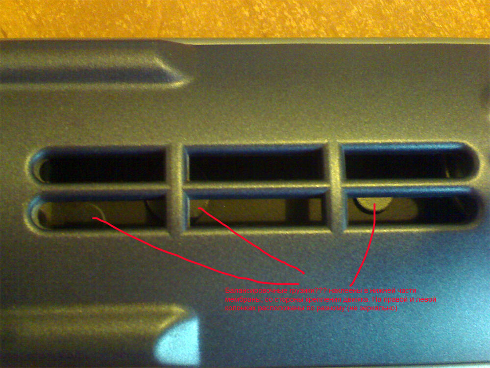

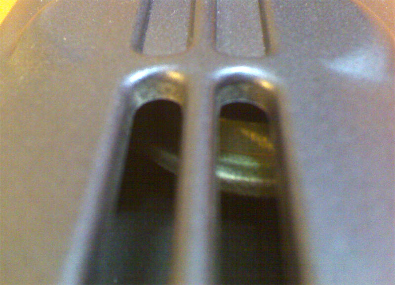

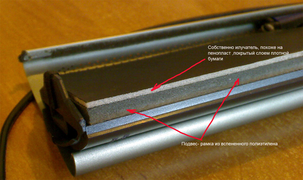

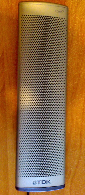

    Немного анатомии
ID:	35631   Нажмите на изображение для увеличения.
ID:	35632   Нажмите на изображение для увеличения.
ID:	35633   Нажмите на изображение для увеличения.
