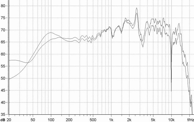

    А что у него за материал такой: "Kenaf-Cellgaia hybrid cone"
    По параметрам, действительно, ничего выдающегося. Если как нч динамик, 78Дб макс на 40Гц, дальше превышение хода. Если использовать как мидбас, то мне бы хотелось что-то побыстрее.
    Посмею предположить, что АЧХ на графике сильно сглажена после 1,5 КГц.
    Вот АЧХ моих FE207E для коллекции "ужасных картинок" про Фостекс.

    да, кстати графичек на 166й мягко говоря нетипичен для таких динамиков. скорее не точно померяно.
    Типичен один к одному. Спроси у Гайдара - он тоже мерял.
    А 87-ой тихо и тощевато сыграет в ближнем поле, только не долго, т.к. бумажный и в машине сгниет.

    АЧХ у фостексов (в моем случае FE127) сильно зализана, как тут уже отзывались. И пик на 1.3к с провалом на 1.7к похоже фирменная фича (по сути излом диффузора). Звук в целом легкий, но окрашенный. Этот окрас и крикливость меня в конец задолбали... и я доработал динамик. Правда АЧХ сильно не сгладилась, но на слух очень хорошо получилось.
