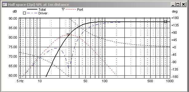

    Конкретно интересует по какой формуле можно рассчитать время, которое понадобится волне, излучаемой задней стороной диффа, чтобы оказаться на выходе порта ФИ. Для того чтобы процесс был более понятен, то допустим, что излучения передней стороны диффузора нету.

    На частоте настройке ФИ, динамик практически не работает, поэтому фаза сигнала на этой частоте практически определяется фазой от ФИ.
    На рисунке: излучение от динамика, от ФИ, и суммарная фаза.
    Формула простая: t=L/c, где L - путь, с - скорость. Только никакого отношения к длине трубы фазоинвертотра это не имеет.
    Фазоинвертор (резонатор Гельмгольца) - колебательный элемент, частота настройки которого определяется соотношением обьемов воздуха в основном объеме и в резонаторе.
    Если ты сделаешь фазоинвертор такой длины, чтобы фаза повернулась на 180 град, то это будет не фазоинвертор, а полуволновая трансмиссионная линия. Спикершоп этого не считает.

    Я понимаю что фазоинвертор никакого отношения к трубе не имеет, поэтому и спрашивал про задержку, создаваемую ФИ, а труба была приведена в качестве примера.
    Nikolav, спасибо за скриншот, я раньше почему-то не обращал на график фазы внимания. Спасибо!
