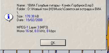

    Смотри, что получилось.
    Сам прослушать не могу, карта не позволяет.
    Кодек Lame

    хе! а ничего так.... а оригинал - что? мои оригиналы те же мр3
    По умолчанию Re: МР3 с битрэйтом 8kbps и 11kHz
    Оригинал - оцифровка с пластинки в формате wav.
    а... то-то я не услышал звона и дребезжания..
    а какие были использованы параметры?
    Параметры чего?
    Если ты про ключи в командной строке, то я их вообще не знаю.
    Там графическая оболочка, все параметры выбираешь из выпадающих списков.

    Параметры чего?
    да, я про ключи. я фронтэндами не пользовался никогда, если не считать EAC ;)
    ясно. просто оригинал очень хорошего качества. мр3 с битрейтом 320 тот же лейм пережимает в полный мусор =(

    lame -b 8 -q 0 --resample 11 --lowpass 6 -m m Input.mp3 Output.mp3

    Если для АТС то там вроде как 8кГц было.

    я к тому что у телефонных вещей частота дискретизации 8кГц, а не 11

    а нельзя ли просто вав с параметрами хотя бы 8кгц 8бит?с дизерингом
