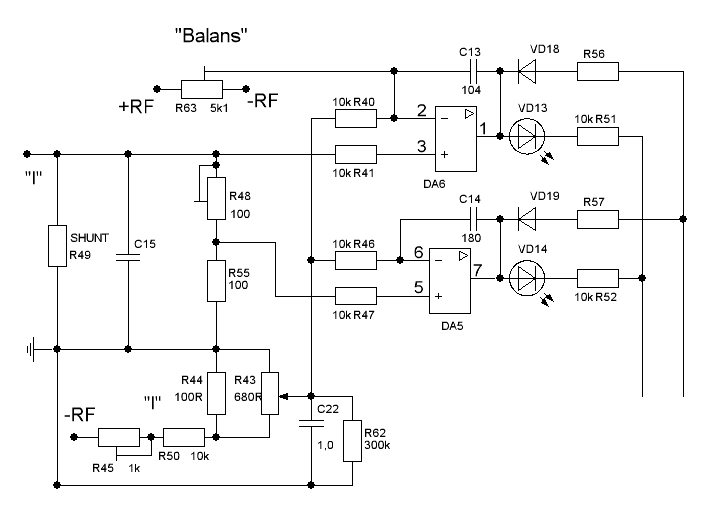

    Никак не въеду. Зачем импульсник регулировать до нуля? При наличии линейника импульсник можно до нуля и не запирать. В ноль сам линейник закроет. Минус 5 в минусовую шину ты ему подал. И пусть на нем падают его 5 вольт. Вот с регулировкой тока посложнее. Можно перемыкать последовательные шунты. Так тоже не надо от нуля. Достаточно 1А-5А и 5А-25А. Это же мощный блок. Триггерную защелку настроить на КЗ и все.
    Правда для универсальности БП, можно предусмотреть клемму выхода силы мимо линейника. Ну и регулировки само собой. Однако в таком варианте просматривается полноценный инвертор с линейной приставкой.))
    Последний раз редактировалось Dedan; 22.03.2008 в 20:38.

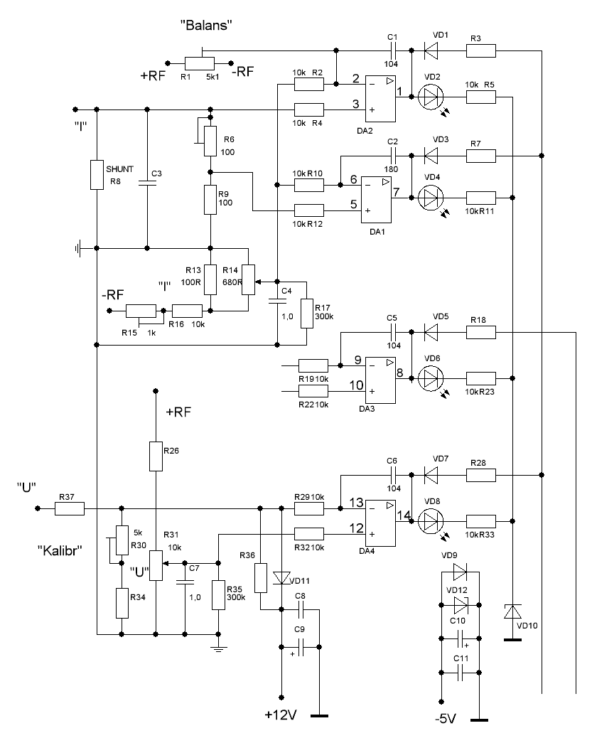

    Так импульснику же пофиг, что стабилизировать, хоть ток хоть напряжение. Свободный операционник можно задействовать для отслеживания падения напряжения на линейнике.
    Раз уж ставить еще и линейник, то просится с очень быстрой защитой для спасения нагрузки. А после ее срабатывания, через оптрон, "относительно" не сильно спеша и импульсник уменьшит свое выходное напряжение.
    Последний раз редактировалось Dedan; 23.03.2008 в 11:24.
    В гробу карманов нет.
    Не совсем пофиг... Требования разные.

    Да согласен. Но на практике я бы сделал полноценный инвертор. Если общие выходы операционников подать через оптрон на 2 ножку 3525 можно регулировать и ток и напряжение в широких пределах. Эта же схема может работать и в линейнике (испытана не раз).
    Второй этап-хороший линейник со всеми защитами (на 317 это не очень..). Делать по входу полноценный инвертор и экономить на простейшем линейнике?
    А затем стал бы их "женить". При этом не мешая блокам работать и каждому самостоятельно.
    Ведь при необходимости между ними можно еще и аккумулятор засунуть. Если к примеру вдруг понадобится совсем независимый источник.
    Вот такая фантазия.
    Согласен.. Как видно из схемы, линейник лишь "обозначен"... Его ещё надо "придумать". Нарисовано на 317 лишь "символически".., так шта тема хорошего линейника открыта.., предлагайте, приводите.. , всем на пользу... Думаю будет лучше в качестве регулирующего транзистора полевик..
    Добавлено через 2 минуты
    Для входного инвертора, при наличии на выходе линейника, нет необходимости в стабилизации тока в онном, лишь защита по максимальному току.
    Последний раз редактировалось strannicmd; 23.03.2008 в 17:40. Причина: Добавлено сообщение
