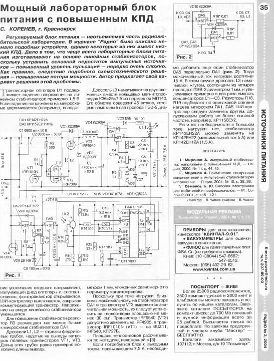

    Здравствуйте … Я новенький на этом форуме.
    Хотел собрать для себя лабораторный блок питания, 30 В, 15А, 2-х канальный, 900 Вт.

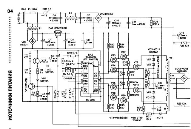

    За основу взять схему Радио 2005 №12 Импульсный стабилизированный блок питания мощностью 1 кВт.

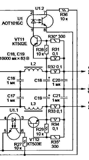

    Регулировку выходного напряжения выполнить на схеме из Радио 2004 №3, Мощный лабораторный блок питания с повышенным КПД.
    Эта схема мне больше нравится, но в ней тоже нет плавной регулировки по току.
    Есть проблемы с изготовлением дросселя L3, пермаллой МП140, проблемы бюджетные.
    Стоит одно такое кольцо в Интернет магазине порядка 300 руб., а мне нужно четыре, чтоб 2-х канальный ЛБП был.
    1.Как в эту схему ввести регулировку по току.
    2.Как переделать дроссель на магнитопровод из феррита 2000НМ (размеры кольца и т.д.) и соответственно число витков.
    Всем спасибо за внимание.

    Очередной желающий собрать сей пушпул......
    Чегож народ такой ленивый то?????? эта схема уже сто раз тут обсужналась и давалось заключение - собирать пушпул на сетевое напряжение - крайне не рекомендуется.

    Чем плоха моя схема?
    И что означает пушпул.
    уже много раз писали об этом.
    ты не ленись - почитай форум.
    и поймешь, чем плоха схема.
    По умолчанию Re: Мощный лабораторный БП
    Ладно почитаю повнимательней, я ведь не давно открыл для себя этот форум.
    И все таки какие у нее минусы?
    То что напряжение на полевиках большое, не проблема я на 900 вольт выбрал. Обратная связь по напряжению и по току есть.

    И хотел уточнить какой ЛБП я хотел собрать, чтоб меня правильно поняли:
    1.Понижающий импульсник с выходным напряжением 2 по 45 Вольт и защитой от КЗ.
    2.После стабилизатора идет схемка регулятора напряжения и тока из Радио 2004, №3.
