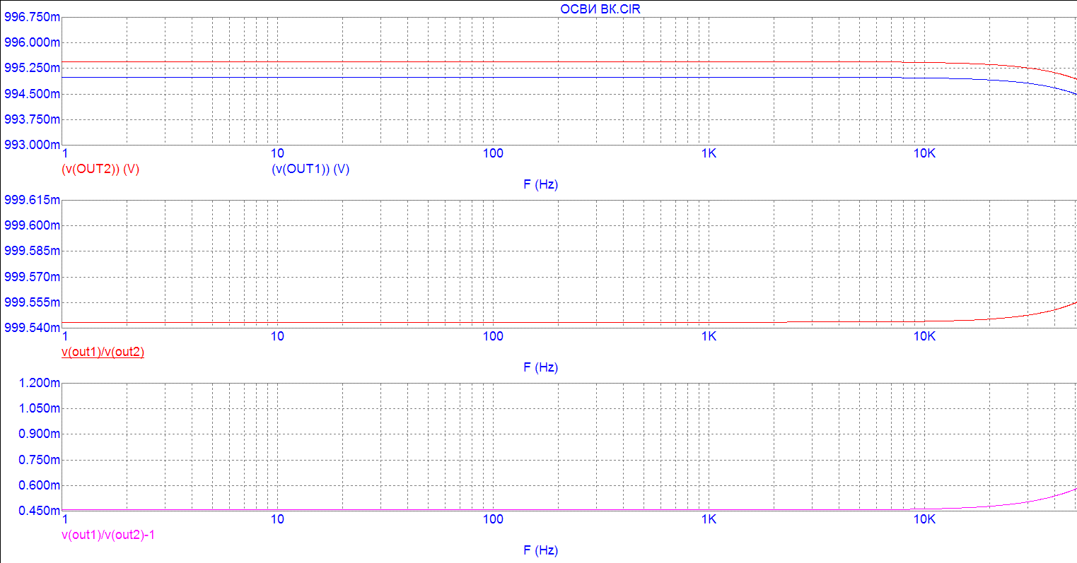

    При измерении выходного сопротивления ВК столкнулся с проблемой. Я знаю, что выходное сопротивление отрицательное, а Микрокап показывает положительное (модуль) сопротивления.
    См. вложение.
    1. v(out1) меньше чем v(out2).
    2. v(out1)/v(out2) меньше 1. Тут правильно.
    3. v(out1)/v(out2)-1 должно быть отрицательное число, а Микрокап показывает положительную величину.
    Как быть?
    Установлен МС9.

    Если это AC анализ, то скорее всего он действительно показывает модуль, для учета направления(знака) надо смотреть фчх. PH(v(out1)/v(out2))
