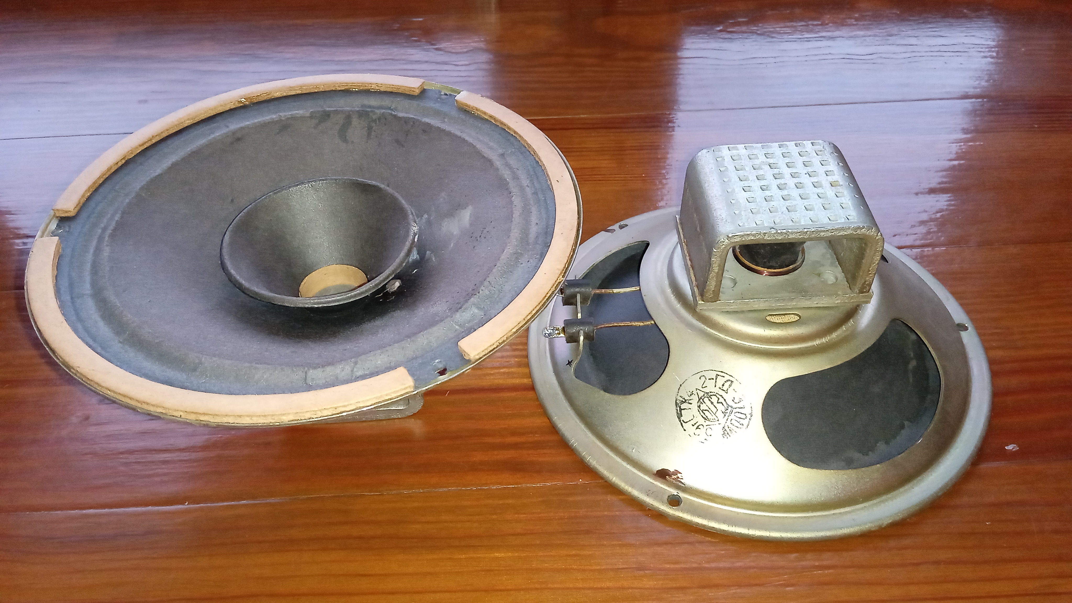

    Реставрирую радиолу Байкал. В ней стоят динамики 2ГД-3. Пара. Снял их для профилактики и прослушивания, сделал небольшую доработку.

    Как я это обычно делаю с широкополосниками, размягчил подвесы диффузоров путём пропитки водой с последующей работой на 50 Гц до высыхания. Можно также помять некоторые места пальцами. В результате этого резонансная частота упала с 90 до 47 Гц, а полная добротность - с 1,9 до 1,0. Такой результат был достигнут за пару итераций пропитки-прогрева.

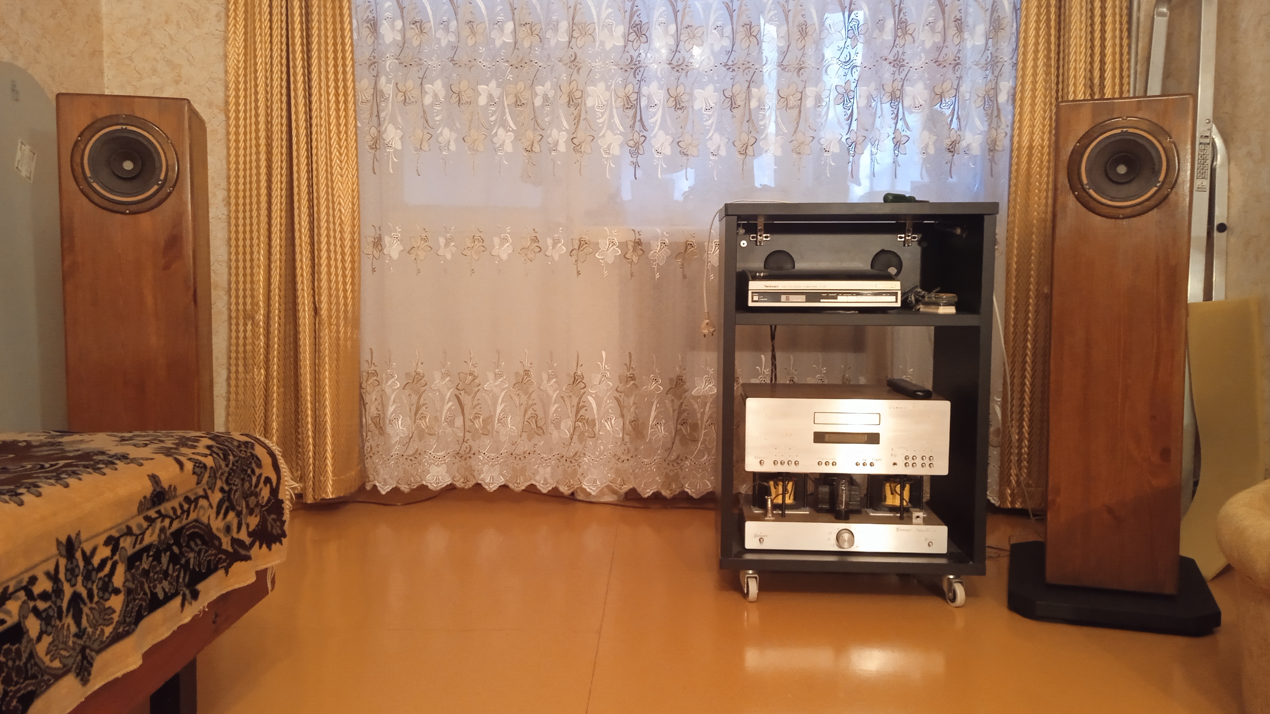

    Далее только про звук.

    Вообще, динамики сразу порадовали. Звучат хорошо: живо, открыто, приятно. Возможно, благодаря керновому магниту, а, возможно, тогда и правда хорошо делали (по крайней мере, хорошо проектировали).

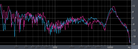

    5. Основной недостаток 2ГД-3 - провал в районе 1 кГц. И здесь звук полностью соответствует АЧХ. Очень сильно страдает женский вокал, мужской - по разному, в зависимости от тональности и записи. По сравнению с 2ГД-3 звук 4ГД-36, как бы, сплошной, без дырок. Звучание гитар с исказителями не зажато сверху. Скрипки более плотные. Вокал лучше очерчен. Он точнее передаётся.

    6. Тарелки на 4ГД-36 звучат подробнее и больше похожи на натуральные. Здесь надо сказать, что сначала ВЧ конус, а потом и основной диффузор - были пропитаны составом Воробьёва (ссылка на описание выше). До пропитки горб на АЧХ в районе 10 кГц давал о себе знать постоянно. Перебивал всё. После пропитки АЧХ почти не изменилась, но во время прослушивания музыки этот резонанс уже не мешает.
