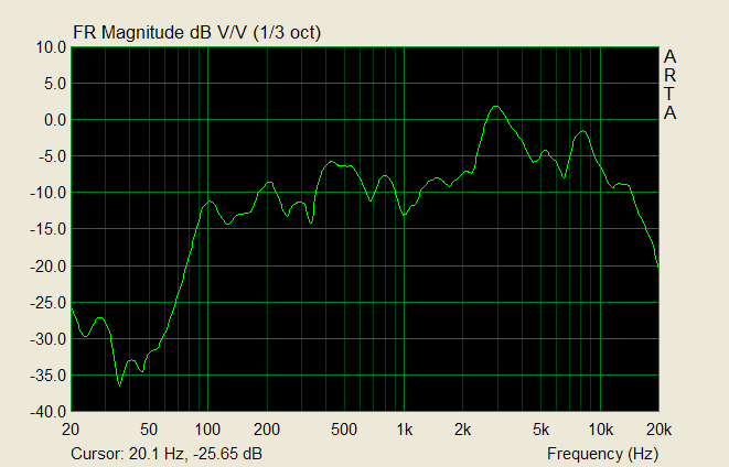

    Не так давно "доводил до ума" известный многим раритет Sharp 777 одному знакомому. Который просто "обязан" басить по максимуму, судя по внешности, несмотря на довольно простое открытое оформление. Помимо всего прочего "разминал" ему подвесы спецпропиткой и прогоном, также сделал замеры. Звучит довольно приятно после разминки, глубокие басы радуют уши, субъективно вполне соспоставимо со средними полочниками. Но бас - как раз "из гармоник". На АЧХ динамика - никаких чудес (сделана в обычной комнате, помехи ниже 50Гц в расчет не идут):
    Вложение 406971

    По умолчанию Re: Расширение широкополосности 4ГД-36.
    Ну да. Физика штука упрямая.
    Резонансная частота динамика какая получилась в результате?
    Большое спасибо за сообщения #637 и #638.
    Особенно за вот это
    Если из баса убрать основной тон (к примеру, 50 Гц), а оставить только гармоники (100 Гц и выше), то человек практически не ощутит разницы!
    Я вчера взял графический эквалайзер, убрал полосу 32 Гц в -12 дБ, и, о чудо! Бас на месте! Ну, думаю, ладно, 32 Гц - мало. Возможно их и не слышно толком. Я 63 Гц в -12 дБ отправил. Бас на месте!
    Где-то здесь кроется ключ к успеху...
    Около 100 Гц, что близко к изначальной заводской норме, судя по всему. А до профилактики получалось 150-210 Гц из-за проблем с подвесами. Из-за чего бас был, конечно, никакой. Что интересно, размягчение подвесов улучшило звук как на низах (впечатление, что 50-60 Гц вполне себе воспроизводятся), так и на середине - стало заметно приятнее.
