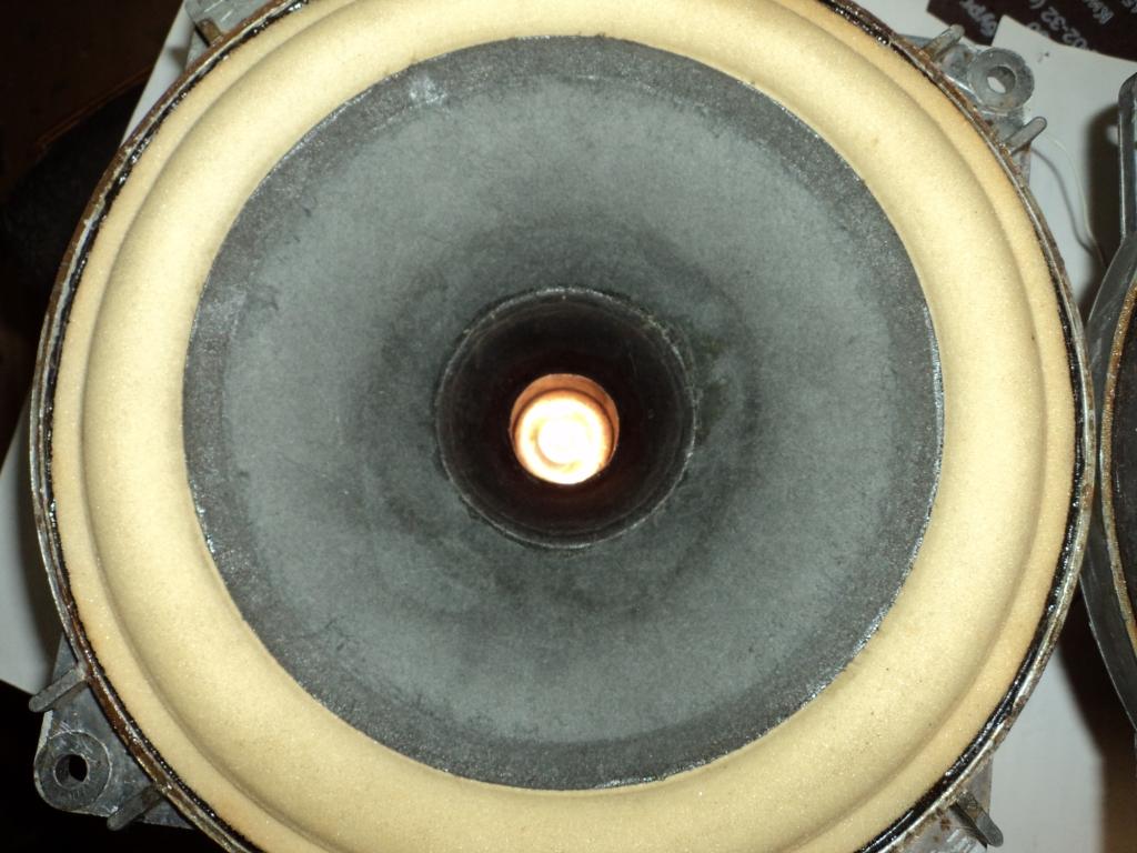

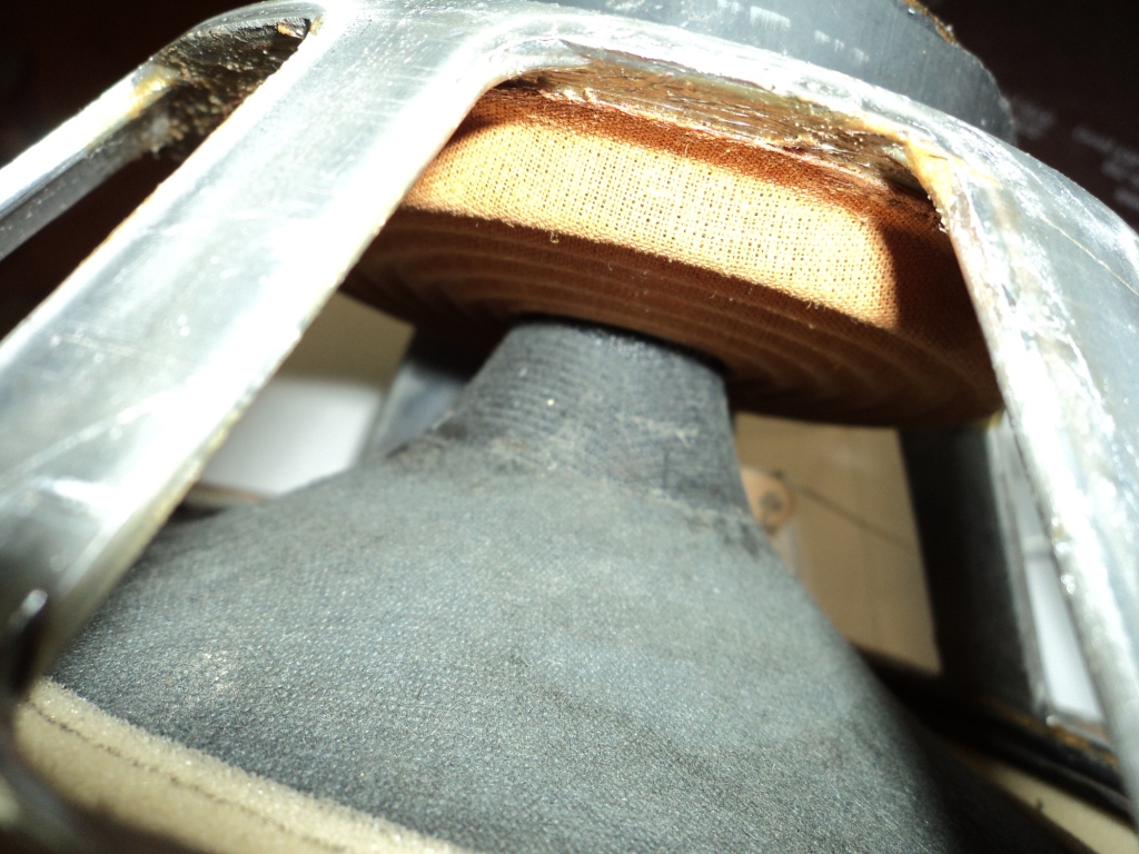

ID:	97190Доработал старый 10ГД-36(без гофра и с дефектом шейки дифа).Для облегчения сравнения оставлены: родная МС и катушка.Обрезана шейка дифа до 47мм.Отбортовка рупорка размочена и расправлена,на 7мм обрезана его шейка(дефекты). Рупорок вклеен в диф, приклеен новый ППУ подвес(самодельный),старая катушка. Диф получился более высокий, поэтому на корзину сначала наклеил родное уплотнительное кольцо, а сверху-подвес. ВЧ на новом дине несколько меньше,чем на не переделанном, но больше, чем на 10ГД-36 без рупорка. Немного добавляет ВЧ приклейка жесткого колпачка. В целом получился совсем другой дин: из-за нового подвеса Fрез упала до 25гц, сильно увеличился ход.Просится длинная катушка и новая МС.

    А вот вопрос: какова была цель доработки? И достигнута ли она? Хоть что-нибудь в звуке улучшилось. А то непонятно.
    Вот я, например, собрался делать на своих перфорацию (см. выше). Уже карандашом разметил "траекторию" отверстий, купил парную иглу, а теперь по какой-то причине пропал смысл перфорирования. Звук динамиков уже не напрягает, как раньше. А ведь для устранения этого прежде всего хотелось "подырявить" диффузор. Конечно, эксперимент то я всё таки проведу, но пока хотелось бы выяснить причину "смягчения" звука. С тех пор в аппаратуре производились следующие доработки:
    1. звуковая катушка поставлена так, как обеспечиваются наименьшие интермодуляционные искажения;
    2. между CD-Проигрывателем и ЦАПом поставлена гальваническая развязка на ADUM1401CRW.
    Вот, написал и уже сам понимаю, что причина в 1.
    BLACK HI-END
  4. #583
    По умолчанию Re: Расширение широкополосности 4ГД-36.
    Цель была - расширить ВЧ не применяя "рупорок",изменением формы образующей дифа. Достигнута ли - непонятно из-за расширения НЧ.

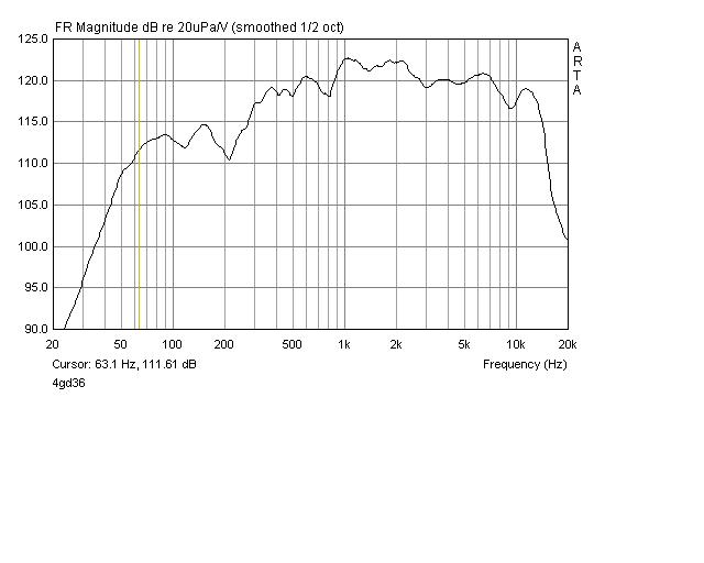

    Тоже как и многие пробовал слушать и мерять 4гд36.
    На слух недоработанный динамик звучал более-менее с ядовитым призвуком в верхней середине. После пропитки дифф. воробъевкой и промазкой гофра герленом призвуки ушли , разрешение осталось тоже. Хотя динамик отрабатывал весь диапазон низов сильно не хватало и при небольшом отклонении от центра уходили верха. Середина звучала более мене, но по сравнении с нормальным среднечастотником или просто качественным мидбасом от двухполоски нехватало разрешения. т.е небыло нормальных низов, верхов и середины, хотя в целом лучше большинства колонок.
    После выправления эквалайзером согластно графику бас по уровню стал как в нормальных колонках.
    теперь измерения :
    Они выполнены корректно с расстояния 1м на щите 80на 60см, динамик смещен в щите правильно чтоб уменьшить выброс в низкочастотной области , лень было нести его в большую комнату поэтому наблюдаются колебания ачх , но это на тенденцию не влияет. по графику видно что в щите полюбому надо применять корректор ачх, тогда можно реально получить 70грц, все остальные заявления народа что на слух реально слышут 40-50, 20 грц правда только от части из за того что слух привыкает к звуку и кажется что нормально, реально завал без коректора 8-10дб.
    и еще на ачх в диапазоне 150-1000hz очень сильно влияет расположение щита.
    итого вывод: Чтоб динамик в щите можно было слушать нужен корректор ачх перед усилителем , убрать колпачек чтоб небыло выброса в самом верху и поставить чувствительную пищалку 4ома типа 2гд36 (конденсатор где-то 1мф-1.5 +режектор на частоту резонанса пищалки)
    а если еще короче то не стоит заморачиваться с этим динамиком и делать нормальную двух или трехполоску с фазоинвертором типа торнадо. потомучто правильно разместить щиты непросто и требует много места
    Последний раз редактировалось andrey_als; 14.09.2012 в 01:07.
  13. #592
    Частый гость Аватар для andrey_als
    22.04.2008
    174
    измеренная чувствительность 90дб/вт в непропитаном и 89дб в пропитаном
    чуть перебрал пропиткой, там где лак нельзя мазать и мастики надо чуть меньше ,оптимум Qms-5
    С колпачком пищалку совместить невозможно поєтому нужно его убирать.
    Отклеил колпачек, вставил пулю невысокую- 1см(выше нельзя), добавил пищалку 6гдв2. Cтала лучше середина(более четкая) и высокие, звучит как один широкополосный динамик. в таком варианте уже можно слушать
