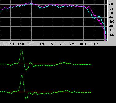

    Здравствуйте!
    Есть замечательные советские широкополосники 4ГД-36 (диам. 20 см). Поскольку никогда ничего лучше не слышал, то когда-нибудь буду делать АС на них. Концепция системы следующая. 4ГД-36 воспроизводят диапазон от 200 Гц до 20 кГц, в НЧ звене стоят 6ГД-2 или 10ГДШ-1. Оформление 4ГД-36 – открытое.
    Основной вопрос заключается в том как «поднять» АЧХ 4ГД-36 на ВЧ, т. е., например, добиться на 18 кГц спада не более чем на 9 дБ.

    Уважаемые господа! Простите за то, что внезапно пропал на пару дней. Дело в том, что общаюсь с Вами в основном между делом во время проведения лабораторных занятий в университете.
    Ну так что же. Вы хотите сказать, что использование широкополосников без ВЧ излучателя невозможно?
    А я уже обрадовался, что концепция АС изменилась – буду делать однополосники. Дело в том, что в одном из динамиков у меня брак: при движении диффузора на низких частотах (30-50 Гц) появляются искажения на ВЧ-СЧ. Очевидно необходимо поменять провода, подводящие ток к звуковой катушке. Но я то при прослушивании сделал неправильный вывод о том, что это эффект Доплера виноват или ещё что-то в этом роде. Ясность внесло прослушивание другого динамика из пары. Так что, теперь ни о каких ВЧ излучателях не может быть и речи. Провода выходят от вторичной обмотки выходного трансформатора и подключаются напрямую к динамику.
    Здесь еще следует пояснить, что гофры (подвесы) пропитаны касторкой (которая правда потом распространилась на пол диффузора). Пропитка позволила понизить резонансную частоту до 40 Гц. Поэтому, в лабиринтном оформлении, видимо, можно ожидать приличные НЧ. Кстати, касторка позволяет снизить рез. частоту не на любой бумаге. При пропитке имеющихся у меня 4ГД-35 результат оказался нулевой.
    Вообще, бумага – это отдельный разговор. У моих 4ГД-36 она чёрная, с крупными насечками на обратной стороне, т.е. похожа на бумагу 6ГД-2, только тоньше. У 4ГД-35 бумага серая с мелким рубчиком. Так вот 4ГД-35 звучат гораздо более резко – АЧХ более изрезана, имеется большой подъём в районе 5 кГц.
    Привожу результаты измерений:
    АЧХ. Фиолетовый график для динамика с пылезащитным колпачком, голубой – с отклеенным колпачком. Измерения проведены при помощи электретного микрофона за 10 руб. диам. 6 мм на расстоянии 40 см от динамика. Оформление головки отсутствовало, поэтому наблюдаются горбы в диапазоне 1-5 кГц. На вход головки подавалась дельта-функция – один семпл со звуковой карты.
    Ниже представлены импульсные переходные характеристики: верхняя с колпачком, нижняя без.

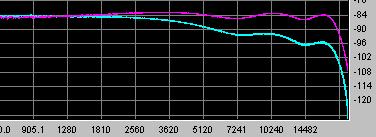

    На втором рисунке зависимости напряжения и тока через головку от частоты.
    Колебания на графиках – огрехи звуковухи.
    Из анализа рисунков можно сделать неприятный вывод о том, что если выправить Z-характеристику, то на АЧХ появится горб на 6 дБ при 5-7 кГц.
    Это хорошо согласуется с тем, что АЧХ и ИПХ головки соответствуют характеристикам колебательного звена, которое, видимо, физически представлено диффузором. Где неправ, поправьте.
    Далее, откуда взялся провал на 14 кГц, или резонанс на 16. Вообще, наверное, меня бы устроило звучание головок, если приклеить такой колпачок, который обеспечивал бы резонанс не на 12 кГц, как было раньше, а на 14-16.

    Делаете 1 слой круглым медным проводом 0,15 мм сохранив высоту намотки. Добротность можно подстроить \уже имея усилитель, акустический кабель и готовые колонки\ наклеивая тонкую байковую
    ткань на окна корзины динамика.
    Таким методом был переделан BG20\8-при этом его АЧХ расширилсь с 10
    до 18 кГц при неравномерности не более 2 дБ.
    Будут говорить о снижении чувствительности-не обращайте внимания.
    Это она на синусе будет меньше,а на реальном сигнале будет громче!
    Если усилитель взять у Чуфолли или Семынина-то и бас будет отменный.
    Таким способом были переделаны несколько диатонов, визатонов,
    фостексов и лаузеров.

    Если делаем из двух слоев один слой, то теоретически индуктивность
    должна уменьшиться в 4 раза. На практике-примерно в 3 раза.
    Все неравномерности АЧХ при этом уменьшаются, новых неравномерностей не наблюдалось. Чтобы сохранить сопротивление
    не ниже 4 Ом, можно несколько уменьшить диаметр провода при сохранении высоты намотки. Высоту намотки надо сохранять для
    сохранения Хmax. Относительно сравнения BG20\8 и отечественного
    динамика ничего сказать не могу, т.к. последнего не видел. В BG20\8
    меня привлекает очень хорошая жесткость диффузора \она гораздо
    выше, чем ,например у B200 той же фирмы при одинаковой заявленной массе 10Г\.
