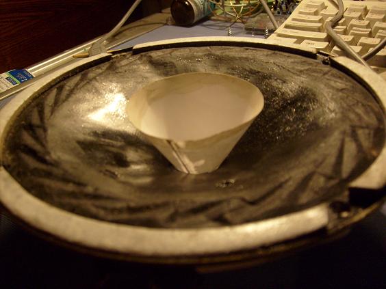

    Возьму цифровик, отфотаю, выложу с инструкциями в ближаишие дни(если, конечно, кому надо.).
    Было бы любопытно. И чем гильзу пропитываете?
  5. #224
    Новичок Аватар для KickStarteR
    04.10.2008
    Барнаул
    26
    По умолчанию Re: Расширение широкополосности 4ГД-36.

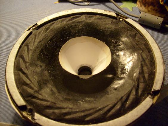

    Извеняйте за большое ожидание. На фото не сильно красиво (первый блин), можно (и нужно) акуратнее.
    сначала циркулем снимаем размер гильзы , чертим на нужной нам бумаге малую окружность (окружность получается больше в 2 раза, чем гильза) , а затем большую, на расстоянии от малой на 20% больше высоты рупорка, делим окружность пополам и вырезаем что вышло.
    Склеиваем подходящим клем, примеряем на гильзу. Если всё устраивает -можно клеить (не налить клей в заор!!! ).
    Про гильзу: если охота - можно проверить.
    Т.к. гильза и диффузор - среды разные, то и скорость по ним разная. И на грнице раздела сред происходят различные неконтолируемые пакости.
    ИТОГО: система катушка - гильза - диффузор обладает дикой анизотропностью. Плохо? Да.
    Но можно попытаться сравнять (хотябы приблизить) скорости, и пропитать гильзу вместе с диффузором тем-же и столько-же раз.
    Если есть ненужная пара 5ГДШ 4-4 можно пробовать, только про герлен не забыть.
    P.S. пропитываю цианоакрилатом (дёшево очень). Он растворяется в ацетоне.

    Спасибо. Появились вопросы.
    А гильза - это каркас звуковой катушки? Или нет?
    А какую бумагу брать?
    То есть два диаметра гильзы, а потом пополам, получим один. Так?
    А что значит "подходящий клей"?
    А чем плоха анизотропность?
    А можно описать результаты, достигнутые при помощи конуса. Измерения или прослушивания. Если где-то это всё уже есть, то можно ссылочку, пожалуйста. А если нет, то можно всё поподробнее.
    BLACK HI-END
  7. #226
    04.10.2008
    Барнаул
    26
    1. А гильза - это каркас звуковой катушки? Или нет?
    2. А какую бумагу брать?
    3. То есть два диаметра гильзы, а потом пополам, получим один. Так?
    4. А что значит "подходящий клей"?
    5. А чем плоха анизотропность?
    1. гильза - это каркас звуковой катушки - именно.
    2. буага - личный выбор, но лучше длинноволокнистую, лёгкую.
    3. его и надо.
    4. подходит цианоакилат (Супер клей).
    5. ну идёте вы в воздухе спокойно так, и тут, вокруг только вода, плывёте дальше, там вакуум. Неприятно. И с волной так же. Теряется динамика чёткость, ползут искажения. Поэтому мастера делают диффузор вместе с гильзой как одно целое.
    По звуку интересно, если делать, чтобы рупорок немного "выперал", дальше диффузора, в звуке появляется лёгкость, повышается детальность на СЧ-ВЧ.
    P.S. когда первые собрал , послушал старый рокежник - разница была
    оч бльшая. Звук "светлее".

    Понял. Надо будет попробовать. А как с интерференцией? Провала на АЧХ нет?
