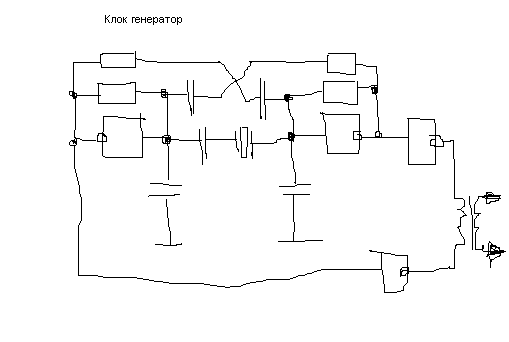

    По умолчанию Клок генератор на быстродействующих КМОП инверторах
    Вместо 500ЛП116 , которых уже наверное не найти , предлагаю такой вариант:
    Какая будет критика?

    Это называется "мультивибратор", синхронизированный кварцем.
    Основное отличие ЭСЛ - гененраторов (кстати, "не найти" - ерунда полная, тот же ONS выпускает УЙМУ ЭСЛ логики) - это "мягкое" переключение тока транзисторами в активном режиме, без отсечек и насыщений и без имульсного тока помехи переключения. Другие типы ЛЭ указанными свойствами не обладают и, соотвественно, имеют больший ФШ либо за счет собственных же помех, либо за счет фамплитудно-фазовой конверсии собственных шумов КМОП элементов.
    Вообще то , я полагал, что это симметричный вариант обычного кварцевого генератора на КМОП инверторе. Если выбросить один инвертор, то получим обычный кв.ген., что на звуковых платах ставят с использованием внутреннего инвертора в чипе.
    Кварц и две ёмкости, что к земле подключены образуют параллельный высокодобротный контур. На входе инверторов имеем чистый синус.
    Ген. на ЭСЛ он , наверное , не переплюнет, но благодаря полной симметрии ген. получается очень защищён от внешних помех. Да по питанию имеем импульсы сквозного тока с удвоенной частотой, но благодаря симметрии их влияние не значительно, да и чип конденсаторы по питанию помогут........
    КМОП имеют по сравнению с биполярами повышенный низкочастотный фликкер шум, но если применить 2-3нс литл логику инвертор будет находиться в активном режиме очень незначительную часть периода и влияние шума соответственно будет сильно ослабленно. А у ЭСЛ всегда один из транзисторов находится в активном режиме...

    Цитата Сообщение от nerv Посмотреть сообщение
    А какой уровень джиттера будет при использовании КР580ГФ24 ?
    Сотни пикосекунд.
    Добавлено через 9 минут
    Не получается ввиду ассиметричности по отношению к шинам питания самих элементов.
    В результате получаем мощный источник излучаемых помех с лесом гармоник, кратных удвоенной частоте. И никакой симметрией помех переключения там не пахнет. Апертурные времена элементов различны даже внутри одного корпуса, уже не говоря о том, что различны длины печатных проводников.
    КМОП имеют по сравнению с биполярами повышенный низкочастотный фликкер шум, но если применить 2-3нс литл логику инвертор будет находиться в активном режиме очень незначительную часть периода и влияние шума соответственно будет сильно ослабленно.........
    Вот как раз за этот "незначительный" промежуток времени и получит кучу проблем. Время нахождения в активном режиме - примнерно 0.2...0.5 нс, что более, чем достаточно, учитывая большую величину спектральной плотности избыточного шума КМОП элементов в активном режиме, достигающую десятков и сотен мкВ/sqrt(Hz) - сравните с десятками нВ для биполярных - разница на 2.5...3 порядка.
    и это огромное преимущество, ибо тем самым исключаются эффекты связанные с насыщениеми рассасыванием носителей для биполяров или туннельной инжекцией заряда из затвора в канал у МДП.
    Шины питания инверторов можно сделать симметричными как у операционников.
    Добавлено через 7 минут
    Не думаю, что несимметрия инверторов на кристалле очень большая. Наверняка размножаются методом копирования и вставки.... А разниза проводников на кристалле для частоты 22 МГц ничтожна. На плате всё симметрично можно сделать....
    Добавлено через 5 минут
    ... большие сомнения в такой разнице. А вот разница нахождения в активном режиме КМОП инверторов и транзисторов в активном режиме большая. Шумы КМОП - доли нс, транзисторов- всегда.
    Первый раз слышу о каких то рассасываниях в КМОП - обычные управляемые проводимости и всё. Кто нить видел задержку спада импульса после выхода полевика из насыщения?

    Шины питания инверторов можно сделать симметричными как у операционников..
    Речь идет о совершенно другом - симметрии выходов относительно питаний.
    ваше же предложение относится к симметрии относительно земли, и тогда ВООБЩЕ непонятен смысл городить весь этот огород, чтобы заменить дешевую, доступную и отлично работающую 10116.
    Не думаю, что несимметрия инверторов на кристалле очень большая...
    По временам задержки - до 20%, по временам нарастания - до 30% у серии АС.
    .... А разниза проводников на кристалле для частоты 22 МГц ничтожна....
    Причем здесь 22МГц? Речь идет об апертурных временах, а им соответствуют частоты в сотни МГц - десятки ГГц.
    .... большие сомнения в такой разнице. ....
    Что может быть проще - возьмите, да измерьте самостоятельно.
    Бред. Вопрос не в том, что они доли нс, а в том, насколько они могут подвинуть по временной оси момент переключения.
    Собственно говоря, спор ни о чем. Смысла доказывать что-то не вижу, пустой нагрев Вселенной.
    Если не хотите верить на слово, зачем тогда вообще спрашивать? Проведите эксперименты самостоятельно и выложите результаты.
    Добавлено через 1 минуту
    Прочитайте ВНИМАТЕЛЬНО фразу из моего месса. ГДЕ в этой фразе Вы видите "рассасывание у КМОП". не надо выдумывать того, чего нет на самом деле.

    Цитата Сообщение от Eugene Balakin Посмотреть сообщение
    Типа - мантра - настойчиво себя убеждаем
    Святая вера во что то одно и есть мантра.....
    Добавлено через 55 секунд
    ген на кмоп инверторах почти не хуже, чем на ЭСЛ.
    ........ может даже и лучше...
    Добавлено через 11 минут
    Цифра наверное от мощных боковых мосфетов взята.
    Вот из книжки смотрю для КП301,кп305 - на 1кгц -110нв/sqrt(HZ), на 1Гц -1мк/sqrt(HZ), на 100кГц чуть больше 10нв/sqrt(HZ).
    У быстродействующих операционников от 10 до 50 нВ/sqrt(HZ), да ещё входные шумовые токи не слабые. У 116 дела ещё д.б. хуже. Вон как греются.....
    И это те древние МОП транзисторы с металлизированным затвором на поверхности кремния. С тех пор технология далеко ушла и в размерах и конструкции затворов....
    Как ни крути предложенную схему число осей симметрии получается куда больше, чем у 10116 (всего одна). И горизонтальная и вертикальная...
    Можно инверторы вообще от литиевой батарейки запитать и не к чему вообще не привязывать. Внешняя помеха будет действовать на все точки гена одинаково и синфазно. Вон и транс по выходу есть. Можно всё в металлическую коробочку запаять....
    Добавлено через 3 минуты
    Может это инверторы разных производителей сравниваются, или разных чипов из разных партий? Непонятно как при таких разбросах триггеры и счётчики лепятся, где всё на гонках строится....
    Может на этих частотах что то и заметно....
    Фликкер шумы за доли нс сильно ничего продвинуть не могут. На сколько изменится уровень сигнала частотой 1Гц за 1нс?
    Инвертор находясь в насыщении или в отсечке ни по выходу ни по входу ничего не генерит. А в ЭСЛ транзисторы непрерывно в колебательный контур шумовые помехи дуют......
    Добавлено через 2 минуты
    Ну не говорили, тогда зачем говорить о проблеме которой в КМОП инверторах вообще нет.

    Цифра наверное от мощных боковых мосфетов взята. .
    Цифры одного порядка и для мощных и для маломощных.
    Вот из книжки смотрю для КП301,кп305 - на 1кгц -110нв/sqrt(HZ), на 1Гц -1мк/sqrt(HZ), на 100кГц чуть больше 10нв/sqrt(HZ)..
    Совершенно справедливо. Но во одна незадачка - на 100кГц шум нам практически неинтересен
    У быстродействующих операционников от 10 до 50 нВ/sqrt(HZ), да ещё входные шумовые токи не слабые. У 116 дела ещё д.б. хуже. Вон как греются.....)..
    Ну, несли по-вашему, нагрев - это единственный критерий уровня шума, то дальнейшее обсуждение вопроса просто бессмысленно.
    Да вот только физика осталась той же, да структура кристаллической решетки кремния тоже
    Как ни крути предложенную схему число осей симметрии получается куда больше, чем у 10116 .
    По отношению к питанию схема мультивибратора несимметрична.
    Можно инверторы вообще от литиевой батарейки запитать и не к чему вообще не привязывать. Внешняя помеха будет действовать на все точки гена одинаково и синфазно. Вон и транс по выходу есть. Можно всё в металлическую коробочку запаять.....
    Можно и к "Жигулям" пристроить руль и кресло от "Мерседеса". Смысл этой канители, когда свойства генератора по ФШ в области малых отстроек определятся всё-равно высоким избыточным шумом КМОП элементов.
    Вы читать умеете?
    "Инверторы , расположенные на одном кристалле..."
    Именно эти частоты и определяют величину и спектр ФШ.
    Очередной бред.
    И еще один бред.
    Внимательно читайте текст. Неужели даже это так сложно?
    Частота выборок ЦАПа это каждый 512 фронт частоты кв. генератора. И почему же ВЧ шумы не влияют на его положение? Наиболее сильное влияние оказывают частоты фазового шума вокруг 22,05кГц, 44,1кГц, 66,15 и т.д. Влияние остальных уменьшается пропорционально их расстоянию до этих частот. Уровень ФШ ниже с понижением частоты от22кГц растёт примерно в 3 раза при снижении частоты в 10 раз....
    Нагрев зависит от уровня тока через дифкаскады ЭСЛ, уровень их дробовых шумов тоже...
    Кстати у ВЧ транзисторов ФШ тоже не слабые , из той же книжки цитирую :"экспериментально обнаружено, что у отдельных партий ВЧ БТ фликкер-шум присутствует на частотах 10ехр7....10ехр8 (!) Гц."
    Если б всё только от кремния зависело , то мы бы довольствовались параметрами транзисторов 60х годов...
    Уровень ФШ - следствие деффектов на поверхности ПП, чем меньше размер транзистора и глубже от поверхности затвор тем и ФШ д.б. меньше...
    Что такое мультивибратор и как он работает мне со школьного кружка известно. Говорил уже , что это симметричный вариант ген-а на КМОП инверторе. Вверху два Pк ключа, внизу два Nк ключа, работают в противофазе ....... Слово Комплементарный МОП говорит само за себя.......
    Вы читать умеете?
    Производители литл логики не побьют?
    В таких случаях на источник указать не грех....
    Если инверторы на ГГцы загнать, то они будут постоянно в активном режиме находиться, шумы генерят соответствующие....
    Добавлено через 46 секунд
    Очередной бред.
    Аргументы?
    И еще один бред.
    Аналогично. У ЭСЛ всегда одна из половин в активном режиме. И по входу и по выходу непосредственно в колебательный контур дробовые шумы гонят....

    Частота выборок ЦАПа это каждый 512 фронт частоты кв. генератора. И почему же ВЧ шумы не влияют на его положение? Наиболее сильное влияние оказывают частоты фазового шума вокруг 22,05кГц, 44,1кГц, 66,15 ....
    Полнейшая ерунда.
    Интерес к дальнейшей дискусии утерян ввиду непонимания оппонентом вопроса.
    Туннелирующие из затвора в канал или обратно электроны по сравнению с дробовыми шумами - несравненные вещи по уровню тока...
    Полнейшая ерунда.
    Нижняя полуволна помехи отодвигает на максимум один отсчёт, верхняя полуволна приходится как раз на следующий....
    Поясните для публики как специалист. Вопрос интересен не только мне...
    Многотомного трактата наверное не потребуется...
