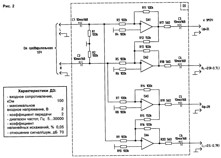

    Доброго времени суток!
    Хочу попробовать собрать систему псевдоквадро т. е. 4.0. Порывшись в интернете нашел только схемы. Негде не написано про принцип построения такой системы. Я как понял нужно формировать 4 сигнала 2 - фронт 2 - тыл и задерживать тыловой канал на 10-20мс, если не прав поравте. Захотелось объемного звука . Есть ли микросхемы для формирования сигнала псевдоквадро? Заранее спасибо!
    Вот одна из схем

    По умолчанию Re: Формирователь сигнала псевдоквадро
    Это схемка советской системы АВС, был даже выпушен один диск винил записанный в этой системе группа "Яблоко". На этом все и заглохло, слишком примитивный подход к квадро, да, для начала нужна задержка в тыл. Пробовал, в свое время, много систем, не, не то, для музыки нужно качественное стерео. Выпускаются процессоры специализированные, но они как правило имеют софтовое управление.

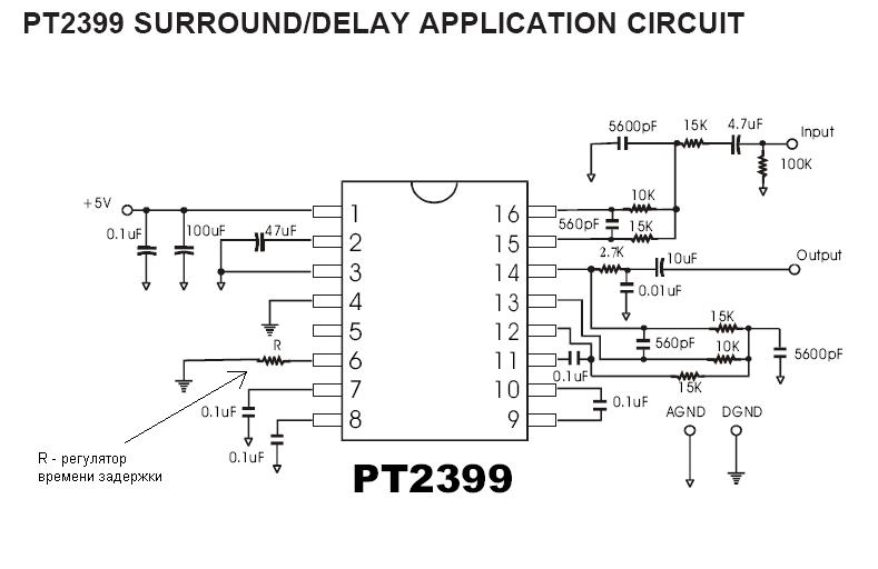

    Еще есть микросхема PT2399 тоже задержка сигнала

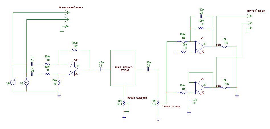

    Вот родилась схема . Оказалось все очень просто. Тыловой канал это сигнал отраженные от стен зала. Его формируют из разности стерео каналов и задерживают на 10-20мс, так же сигнал тыла должен быть противофазным относительно друг друга.
    Сегодня хочу попробовать подключить к компьютеру со звуковухой 5.1 фронтальные и тыловой каналы, без центра и саба, и послушать что получиться.
ID:	27210   Нажмите на изображение для увеличения.
    Послушал. Интересный эффект - ощущения концертного зала. Хорошо слушать концертные записи, у студийных эффект не сильно выраженный, но прикольно. В основном позитивно .
    Пока только с помощью комповой звуковухи формировал тыл.
