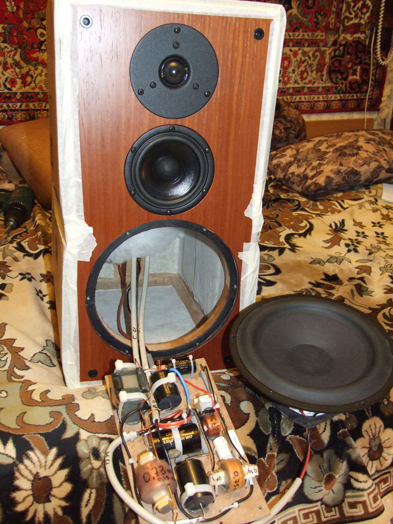

    По рекомендациям буржуев и уважаемых форумчан (Г. Крылова и других опытных конструкторов) были выбраны басовики Scanspeak 8555-01, которые играют в ЗЯ объёмом 25 литров. В дополнение к нему были куплены среднечастотники SEAS 1152 и пищалки Morel MDT33. Комплект динамиков стоил примерно в 1300$. Корпус был заказан у одного из российских производителей акустики и обошёлся в 1100$. Ящики изготовлены из МДФ 24, покрыты шпоном и матовым лаком. В комплекте гриль, китайские клеммы а-ля WBT, шурупы, импортный синтепон и пара кусочков герлена внутри ящиков. Бокс для СЧ динамика (2 литра) выгорожен из МДФ 16. Нижняя панель СЧ бокса является ребром жёсткости для вертикалных стенок. Внешние габариты ящика: В=53см, Ш=26см, Г=36см. Расположение динамиков – друг над другом, на оси симметрии передней панели, без изысков. Ящик сделали на троечку: СЧ бокс плохо герметизирован, фрезеровка под динамики неточная, качество покрытия (типа Сайерлак) так себе ( в смысле, вид неплохой, но стойкость к механическому воздействию просто никакая: при малейшем ударе лак отслаивается, при желании его можно сковырнуть ногтем). Динамики покупались в той же компании. С самого начала возникли непредвиденные проблемы: ВЧ динамики оказались абсолютно разными по параметрам, хотя должны были быть подобраны до 0,5 дБ. Ладно, поменяли без проблем. Потом, когда ящики были обклеены герленом по полной, выяснилось, что НЧ при нажатии на него, выдавливает СЧ, то есть бокс негерметичен. Пришлось отрывать герлен и герметизировать все швы. Ладно, победил. Потом НЧ динамик отказался влезать в свою дырку, пришлось скальпелем с ювелирной точностью снимать по кругу пару-тройку десяток. Дырки под шурупы крепления были просверлены на фабрике, но почему-то значительно прослаблены для идущих в комплекте шурупов. Глубина фрезеровки под динамики предполагала установку герметизирующих прокладок толщиной целых три миллиметра. В конце, когда акустика была готова, выяснилось, что и клеммы бракованные – на них практически нет резьбы. Поехали и купили у Георгия Крылова в Аудиомании нормальные клеммы Кардас. Всё это настроения не прибавило, но мы не привыкли отступать .
    О комплектации и пр.

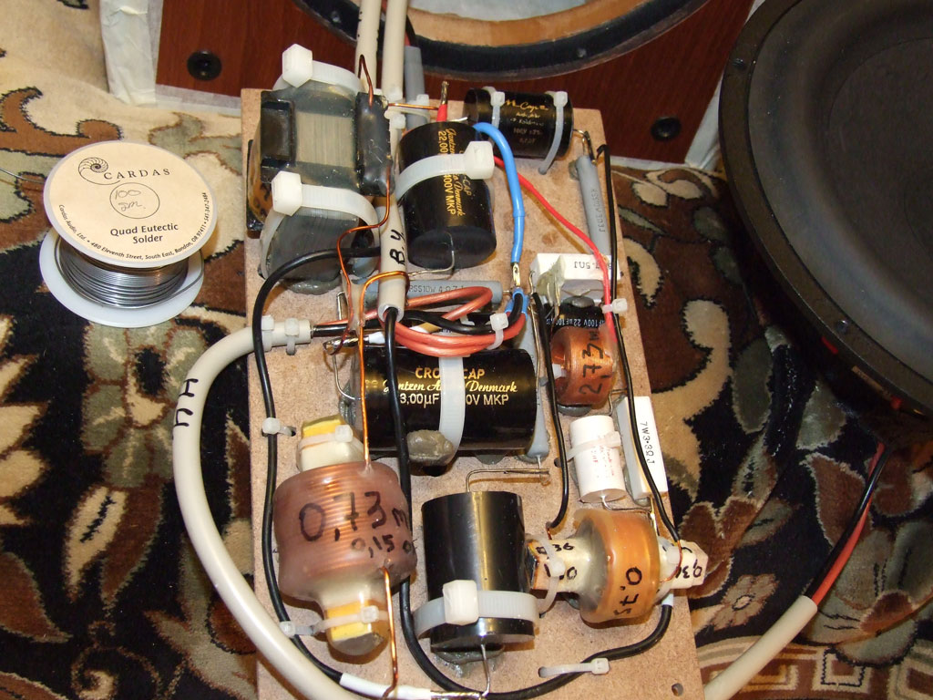

    Основные катушки были выполнены на железных сердечниках. Катушка для НЧ на Ш-образном, для СЧ на I-образном. Для получения нужной величины индуктивности СЧ катухи (0,73мГн), набор I-пластин был помещён внутрь покупной 0,33мГн (из Аудиомании) и отмотана часть витков. В результате получилось сопротивление 0,15 Ом. Конденсаторы Jantzen Cross Cap были взяты на пробу и оказались ничуть не хуже белых Мундорфов. Для ВЧ динамика был куплен конденсатор 4,7 мкФ с обкладками из станиоля (тяжёлый, гад ). Безындуктивные резисторы и основные конденсаторы брались там же, у Георгия в Аудиомании. Внутренняя разводка акустики произведена кабелем Саунд Технолоджи Т2.6. Корпус изнутри проклеен листами герлена в два слоя (6мм) и практически инертный. Монтаж кроссовера выполнен на куске МДФ выводами самих деталей с использованием припоя Кардас из Аудиомании (катушка 100 грамм припоя стоит примерно 750 рублей). Припой низкотемпературный, даёт красивую блестящую пайку, рекомендации лучших собаководов . Детальки посажены на кусочки герлена и прихвачены к плате хомутами.

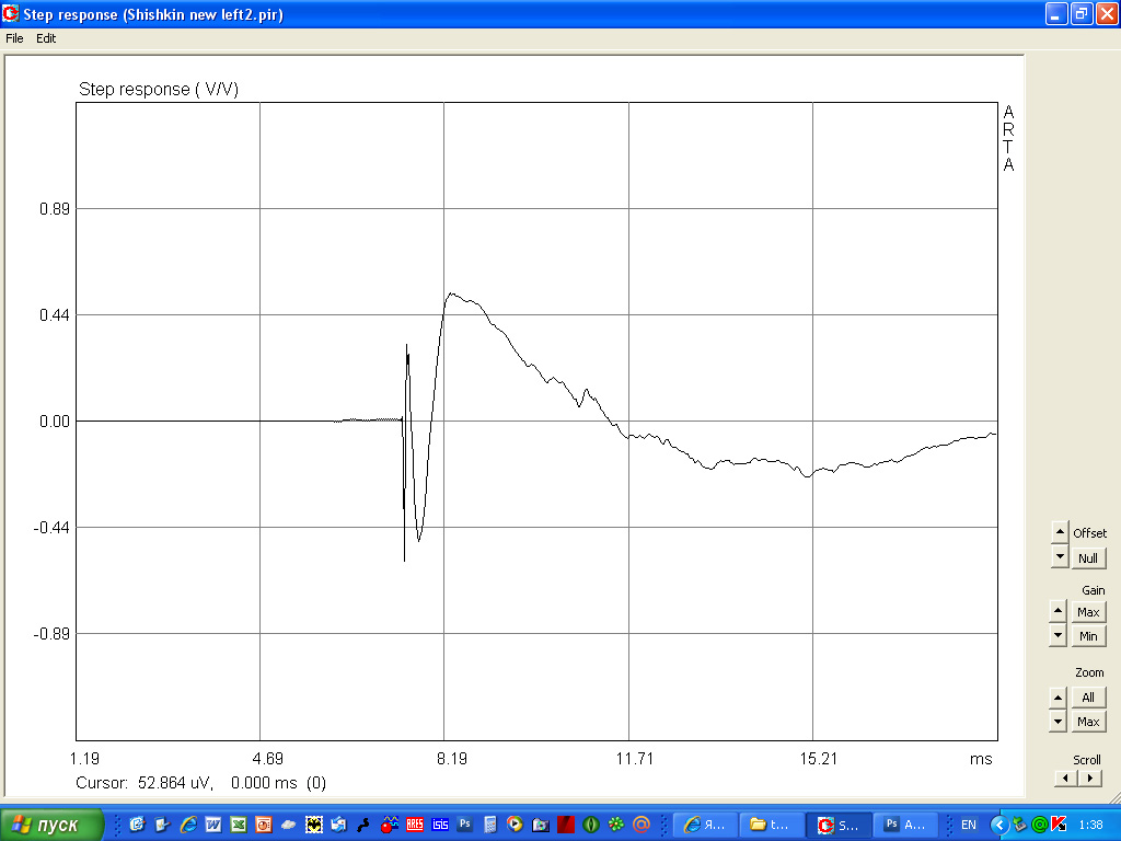

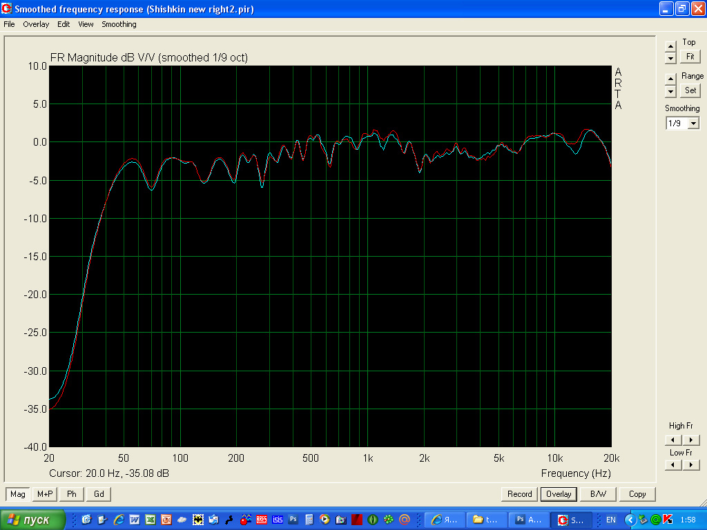

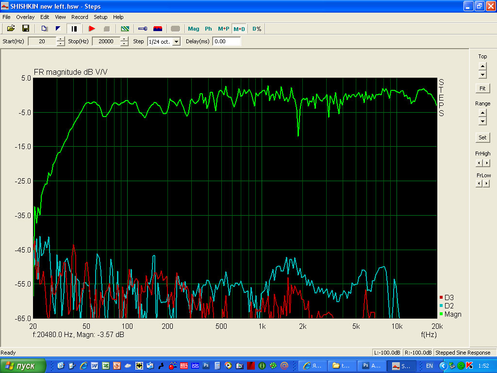

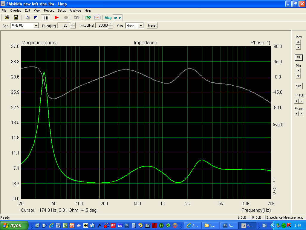

    Измерения головок практически совпали с даташитными. Моделирование в ЛИПе нарисовало некий вариант кроссовера с довольно высокими частотами раздела. Кроссовер был тут же слеплен из чего попало, измерен и отслушан. Совпадение с расчётом вышло полное, а звук, хотя и был довольно неплох, не понравился - не хватало «жизни» на средних частотах. Кроме того, хотелось снизить частоты раздела, чтобы с направленностью стало получше, да и вообще. Сказано-сделано. Результат тоже не порадовал. Колонка после снижения частот раздела стала медленной и какой-то вяловастой. Тогда на свет появился третий вариант кроссовера, который небольшим количеством итераций был доведён до удовлетворяющего результата. СЧ бокс довольно плотно заполнен синтепоном, остальной объём заполнен пожиже, но тоже не пустой. Дощечка с детальками прикручена двумя шурупами внутри ящика к полу колонки через резиновые проставки.

    Схемы и прочие картинки прилагаются, вопросы отвечаются, критики дружески посылаются .
    З.Ы. На картинках присутствует одна катушка на I-сердечнике, которая была впоследствии заменена на другую, воздушную, меньшего номинала.

    Какой получился усредненный SPL?

    Без режекторка на входе СЧ импеданс очень кривой был?

    АЧХ имеет общие тенденции с "Клячинской".

    Сергей, очень интересный проект.Правда ,что это полочники верится с трудом
