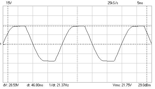

    Короче, бред. Насколько знаю, выпрямленной напряжение должно быть переменное (действующее) * корень из 2. Плюс/минус там воль, два, падение на диодах и т.д.
    Чета у меня дома какой-то бред творится: делаю БП на новый усилок, обмотки по ~65В. Выпрямленное на холостую должно быть =90В. А у меня =76В. То же творится и с выпрямленным сетевым - вместо 300-310 получаю 275-280?
    В сети 220+/-5%.
    Осциллографом пока сеть не смотрел - может там не синусоида, а трапеция? Мультиметр в порядке - батарейки и напряжения стабилизаторов 78хх, 79хх показывает правильно.
    "Истина - это постоянный процесс уничтожения старого и возрождения нового..."

    Кондеры есть. по низкой стороне 20000мкФ на холостую. Подозрения на мультиметр, но переменку нормально меряет, низкую постоянке тоже, проверю вечером осциллографом.

    Вот и все - это в розетке. Щуп 1/10
    Кому можно по голове за такое настучать?
    Узнал у соседа, он в этой среде работает - по всей Украине так. Еще и частота гуляет....

    Придется доматывать трансы и делать коммутацию обмоток в зависимости от напряжения (а вдруг верхушки вернуться?). А пока у нас исходя из реалий при RMS в сети 217,5 амплитудное имеем не положенных 304, а 285... Еще, как вижу, и постоянная составляющая... ППЦ

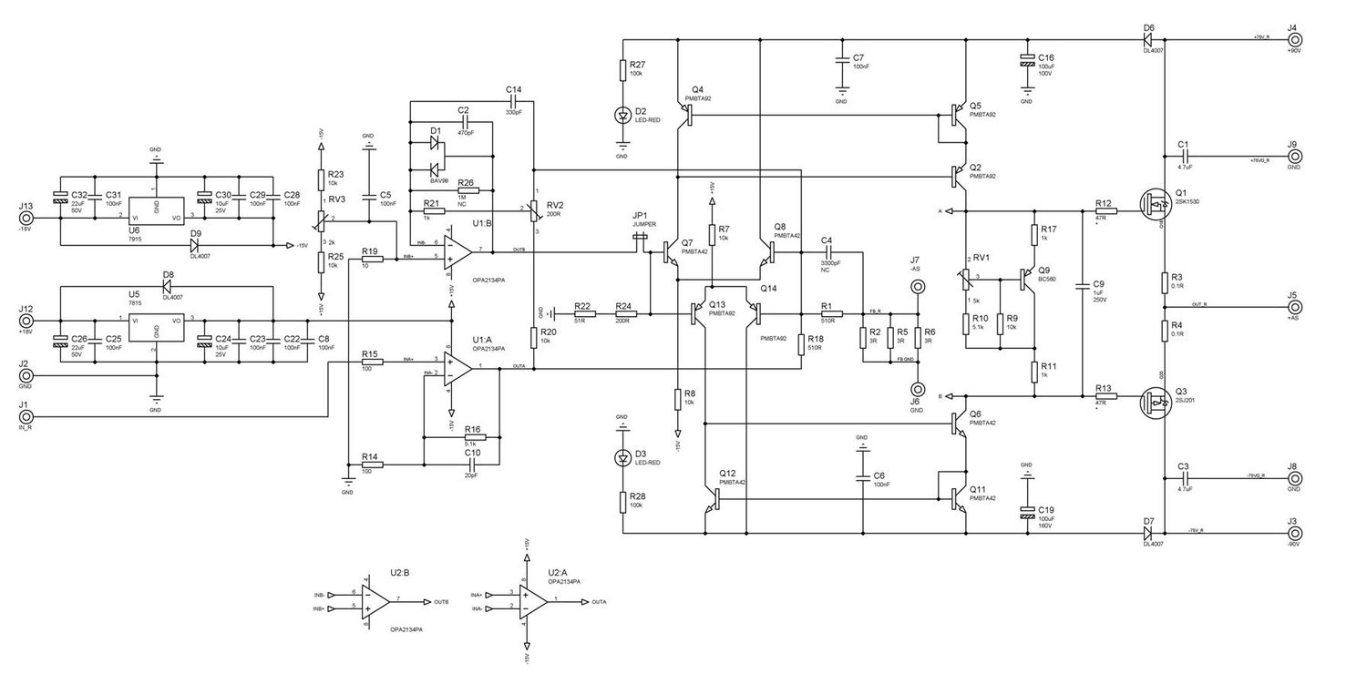

    Последняя реализация.

    Цитата Сообщение от vladimir_ar Посмотреть сообщение
    А что такое ВЧ-осциллограф? 50МГц ВЧ или нет?
    На нём уже должно быть видно генерацию.
    Это не корректирующая цепь.
    Работает как коррекция по опережению. 3 пФ это много.
    А подумать?
    Я и подумал - не нужно оно.

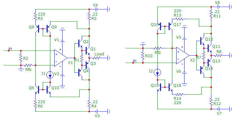

    Правые ДК заведи на выход Вильсона (через ОБ), а то че ток ДК просто так в питалово уходит?

    В традиционной топологии ИТУНа нагрузка оторвана от земли датчиком тока, провод к которому обычно не экранируется и может собирать на себя всякие гадости.
    Кто-то может возразить, что датчик низкоомный. Отвечу, что насколько низкоомный датчик, настолько же чувствительный инв вход уся. Кроме того, индуктивность датчика (про то, что резик д.б. безындукционным, многие, особенно новички, забывают) помогает усю ловить ВЧ помехи и перегружать его каскады в силу ограниченной скорости нарастания.
    Хочу предложить топологию ИТУНа, где нагрузка заземлена
    Тут опер символизирует УН, стоящие за ним транзюки - ВК.
    Это на базы Q4-Q5? Пробовал в симуляторе - не вспомню уже точно, но не понравилось, какие-то проблемы были (несмотря на то, что незначительно был выигрыш по линейности, по моему, легче в возбуд уходил). Разве что (есть пара желающих повторить всю систему) в следующих реализациях попробую, оставив на плате перемычки на оба варианта.
    Спасибо, но, наверное, эксперименты уже окончу. Разве что один из желающих на повтор захочет, но это маловероятно - базовые знания в электронике у него в зачаточном состоянии. Отлаживать новый усилитель все же мне придется. А этот при правильной сборке запускается без проблем.
    Диодами в ОС преследуется другая цель.
    Вот то-то и оно. Я уже написал - ОС по искажениям. А нужно или нет - мне виднее, тем более я это слушаю, а Вы и не слышали никогда работу этой системы.
    ПОка не заметил ничего похожего. Резисторы в ОС, скорее всего намотаны бифилярно (измерить не смог индуктивность, слишком мала).
    Тогда уж, наверно, лучше попробовать сделать выходной каскад усилителя на зеркалах тока.
    Думаю, что только тогда усилитель и можно будет назвать "истинным" ИТУН-ом
    Потому что во всех остальных случаях высокое выходное сопротивление ИТУН-ов получается виртуально, только за счёт обратной связи.

    Это на базы Q4-Q5?
    На коллекторы Q2 Q6

    На коллекторы Q2 Q6
    Фигня получается. В симуляторе скачек гармоник с -90 до -20 на высоких.
    ---------- Добавлено в 22:45 ---------- Предыдущее сообщение в 22:43 ----------
    Если по схемам NotaBene - получается хорошо, но при токах покоя ВК ампер и выше.
