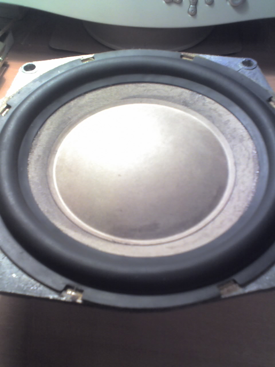

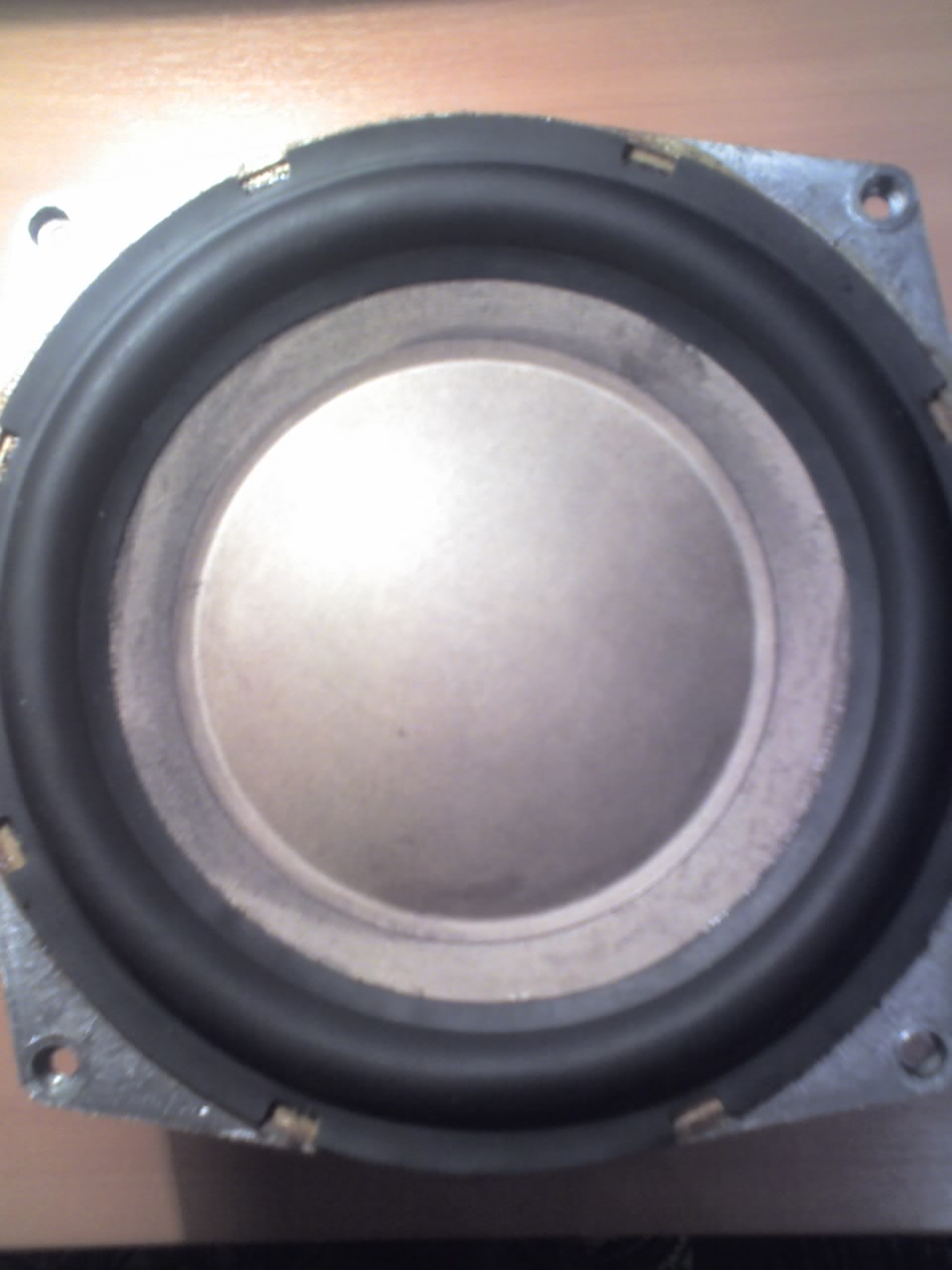

    75 гдн сам по себе полное г..но, но после доработки он теперь выдаёт 100 Вт. Критикуйте

    Доработка в чем, замене подвеса? Что критиковать -то? Где измерения- до, после? Причем здесь 100 ватт? Главное, как звучит?

    Mazzi,
    Дело в том что подвес не его родной, и соотвественно это увеличивает его выходную мощность (так как длина его хода больше), ну и соответственно его можно смело использовать в сабвуферах, т.е. теперь не наблюдается всякие дребезжания и т.п. ерунда, как в оригинальных динамиках.
    Блин как все запущено
    Oдно с другим связи не имеет, да и к тому же замена подвеса на Xmax вообще не влияет

    сабвуфер выдаёт 100 Вт - СМЕШНО. А как же КПД динамика ? По вашим словам при подводимой мощности в 100 вт саб выдаёт 100 вт - это сравнимо с уровнем давления ,которое развивает реактивный самолёт ! Не путайте значение мощности!

    Если в него дунуть 100Вт его развалит как из пушки.

    А смотрится динамик с новым подвесом ничего так, симпатшно

    WERTGOVER,
    Сорри. Непратльно выразился Я имел ввиду что к неу можно смело подводить 100 Вт с усила.
    subsonic,
    Не кактушка не горит, появилась ещё одна проблема, провода, идущиее от контактов к катушке рвутся - надо менять на что-то более мощное.
    Кстати скажите у кого-нибудь когда-либо сгорала катушка в 75 ГДН? Просто как я не издевался над такими динамиками, ломалось и рвалось всё, кроме катушки

    У 75ГДН катушки не сгорают. У них витки слетают с каркаса, потому что клеятся на БФ.

    Если БФ прокален, то ничего они не слетают. У меня 75-ки в орбитах SKAA800J на полную кушают за милую душу (~380-420 синуса на канал на 4 Ом (как Сеть прикажет ), но индикаторы настроены ровно на 350). Правда, клип не люблю, поэтому среднеквадратичная на музыке, думаю, ватт 100, ну а в пиках индикаторы моргают.

    Нормальные подвесы оригинального типа вполне нормально держут. Я делал подобный проект но на новых деталях подвижки на БУ раме от 50ГДН3 и неродной магниткой от автосаба, катушку намотали с двух сторон стеклотекстолитового каркаса в четыре слоя(чётко под зазор) проводом порядка 0,5-0,6мм. Ход заложил +-7мм . Так вот эта катушка 200-250 ватт переваривает без потерь. И при этом подвес (при правильном применении) не являеться ограничением. Канатики поставил современные с S-образным заводом и заделкой герметиком, и клеммы приличные. Динамик лежит ждёт своего основного места прописки..

    Выше головы не прыгнешь, больше 150 Ватт на такую катушку не вжаришь.
    Влияет ее диаметр. Вот если бы она была 3 или хотя бы 2,5 дюймовка.
