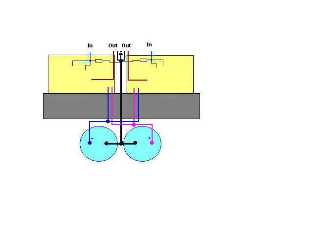

    Собрал простой стерео усилитель для компа. 2*8Вт. Однополярное питание 12в. Один мост на оба канала. 8000мкФ на выходе. Корпус железный.Из-за размеров корпуса пришлось сделать две отдельные платы на каналы.Посредине транс. на торе, на нем выпрямитель.Входной разъем-миниджек 3,5 сидит на корпусе. К нему витые пары от усилителей. При включении одного любого канала фон отсутствует. При 2-х каналах идет фон. Если витые пары замкнуть накоротко по отдельности фона нет. А если соединить замкнутые пары возникает фон. ИМХО какая то петля по земле образуется. Как с этим бороться? Прошу совета. Заранее благодарен.Олег.

    Silentiamus, Надо взять лист бумаги или на компьютере в графическом редакторе нарисовать все-все земли двух каналов усилка. Замкнуть земли входных разъёмов и долго внимательно смотреть и перепрокладывать так, что б получилась минимальная по площади петля на входе и от блока питания к каналу усилителя приходила только одна земля.
    Для подключения источника сигнала к усилителю, лучше использовать витую пару в экране на каждый канал, экран при этом подпаивается только с одной стороны (выбирать экспериментально), а в противоположной изолируется от корпуса разъёма.
    Два сигнальных провода в общем экране дают плохое разделение между каналами, и для того, что б не образовалось петли по входным землям, плата двух каналов должна быть общая и входы УМ-ов должны находиться рядом.
    Трассировка земли в каждом отдельном взятом конструктиве решается индивидуально, общие положения я повторил по раз по пять. Разводка земляных цепей начинается с компоновки плат, мостов, кондёров, разъёмов в корпусе усилителя и если расположить их "как запихалось", то потом трудно будет всё правильно развести.
    Для микросхемных усилков мне представляется удачным такой конструктив Ща, минут через 15 нарисую.

    Примерно вот так, это по быстрому, надо ещё долго двигать провода питания поближе к земле, может на входе чуток изменить. Если у усилка будут конденсаторы на плате, то их надо отдельным проводником в каждом канале притащить к центру земли. RC цепрочка на выходе сажается на выходные клеммы АС.
    На втором рисунке более улучшеный вариант симметричного усилка.
    То есть с землёй на платах каналов эти конденсаторы не соединять, а сразу подводить в центр земель на корпусе (или на радиаторе, если корпус не металлический)? В точку между кондёрами на плате БП среднюю точку транса, которую затем тоже в центр земель.
    Притом подводить лучше не проводами, (здесь где-то писали)
    а медными ленточками. Правильно?

    Вообще смотря какая плата, какая схема. В простейшем случае, как твой усилок на ЛМ1875 или на ТДА2050, можно сделать так:
    1. Со входного разъёма витая пара приходит на вход усилка. Где то в сантиметре-двух от точки подключения входной земли на плату, делаем локальную звезду земли канала G1. В неё приходят земляные проводники
    - С входного разъёма
    - От делителя ООС (1кОм и 47мкФ по-моему было в ЛМ1875)
    - От регулятора громкости, если он стоит перед УМ
    - От кондёрчика ФНЧ (если он есть)
    - От входного резистора (47кОм или типа того).
    Все эти перечисленные проводники должны сидет на одном земляном полигоне, не обязательно их сводить в одну точку именно звездой, но длинными дорожки стараться не делать. Потом этот полигон соединяем с мощным центром звезды усилка G2. Если есть фон при подключении источника сигнала (образуется петля по входу), то этот полигон соединять с мощным центром звезды через резистор 10 Ом.
    2. В мощный центр земли усилка G2 должны приходить:
    - Проводник от больших ёмкостей (или взять за точку мощной земли, точку соединения этих ёмкостей - это не важно)
    - Проводник от малых кондёров питания на плате
    - Проводник заземления корпуса усилка
    - Проводник к клеммам АС (на самих клеммах поставить RC цепочку, которая есть в схеме)
    - Проводник от вспомогательных цепей - индикации, защит, ....
    В общую точку G2 также подводятся: проводник G1, земля клемм АС и мелкие ёмкости питания другого канала.
    Тут главное понимать что и куда протекает, что б не тупо соединить, как прочёл на форуме, а самому сделать всё максимально грамотно.
    Прилагаю для примера схему с разводкой земли.

    А к преду там ничего большене надо, например резюк со входа на землю?

    По умолчанию Re: Борьба с фоном
    Цитата Сообщение от Silentiamus Посмотреть сообщение
    А можно просто припоя пожирнее положить.
    Толстый слой припоя помогает от перегрева дорожек при высоких токах, но удельную проводимость почти не улучшает, т.к. припой, раз в 10 примерно хуже проводит ток, чем медь.
    А на входе надо поставить резистор на землю 47...100кОм, да и разделительный конденсатор предусмотреть надо.
    Это в любом случае, или тоько если ОУ будет предом? Просто я сначала хочу его как повторитель включить, а потом с КУ поэкспериментировать.
    Ну а кондёры входные пускай на разъёмах висят.
    Это в любом случае
    Да, обязательно ставить надо в любом случае. Тем более даже перерисовывать не надо, от правого по рисунку входа продлить чуток дорожку вниз и чуть опустить конденсатор, а от левого вверх, там и поставить резисторы..
