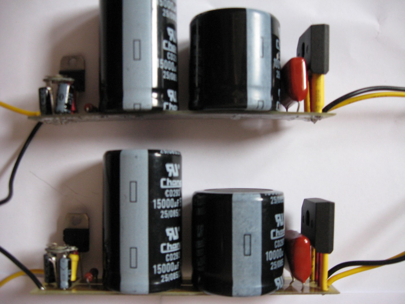

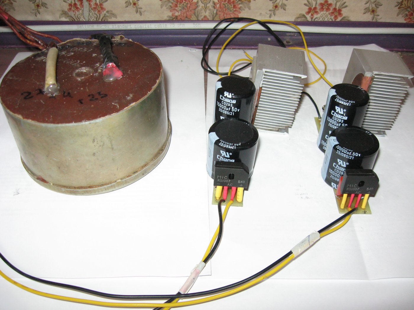

    Питание будущего УМЗЧ
    Тор - две омотки по 27 в
    Диодные мосты 10А
    Емкости в общей сложности 50 000 мкФ
    Шунтирующие кондеры заменю на MKP (на фото К 73-17)
    Стабилизатор на SD1084
    На выходе +-27 В

    По умолчанию Re: Борьба с фоном
    Глянул фотки, коментарий такой
    Провода надо свить в пары, так у них будет меньше индуктивность, что благоприятно скажется на ВЧ.
    Если провода пойдут к платам усилителя парами, то надо организовать общий для двух каналов центр земель - лучше всего на плате, либо рядом с ней, к этому центру должны подходить все земляные проводники усилителя и от туда же земля к клеммам акустики и к точке заземления корпуса аппарата.
    Цитата Сообщение от Gennadiy K Посмотреть сообщение
    Провода
    Эти провода(с компьютерного БП) я поцепил для тестирования,в усилке буду использовать серебро.Помнится Вы советовали в питании применять провод сечением 1.5 кв.мм,буду ставить 1.25(3 жилы по 0.35 )
    Спасибо за дельные советы!!!

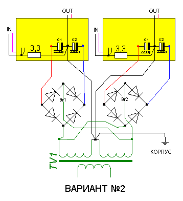

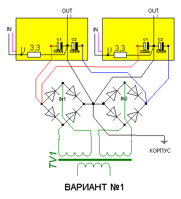

    Gennadiy K, у меня похожий случай. Помогите, , определиться по какому варианту собирать?
    Есть именно две платы УМ, два диодных моста, трансформатор и корпус.

    А зачем 2 моста?
    Балбес, собирай по второму варианту, с раздельными мостами для каждого канала. Так меньше влияний между каналами из за общего БП.
    Главное не забываем на платах делать локальную звезду земель, для каждого канала отдельно, а соединять как на рисунке в блоке питания.
    С одной парой обмоток два моста лучше не ставить.
    Переходные помехи особо не уменьшишь, а геморроя с
    разводкой земли море.
    Образуется неустранимая петля общего провода через источник сигнала
    и БП. Причём в ней участвуют 2 "грязных" провода от УМ до БП.
    Ставить резисторы в ООС - на них будет падать напряжение помех от тока петли,
    остаётся надеяться на подавление синфазной помехи входным дифкаскадом...
    Если второй транс или пара обмоток не предвидится,
    то я бы поставил один мост.
    P.S.
    Я на эти грабли наступал.
    С 2-ми мостами появился фон.
    Закончилось двумя трансами, 4-мя мостами и межземельными резисторами на корпус.
    Всё получится!

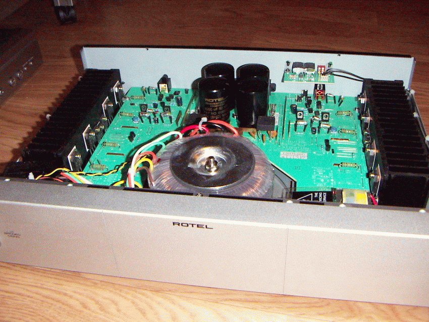

    где можно ознакомиться с внутренностями в картинках Rotel RB-03?
    Ну вообще Гугл/картинки помогает найти почти всё, вот например фотка, видно почти всё - мосты, кондёры, разъёмы, вых каскад.....
Название:	Копия RB-03 1.gif
    Жалко, что не видно, как там снизу платы всё разведено

    Так надо в Сервис мануал заглянуть
    http://www.eserviceinfo.com/download...tel_RB-03.html
    Если будет трудно найти ссылку для скачивания? Подсказываю, она чуть ниже середины этой страницы To download the file, please, click here !
