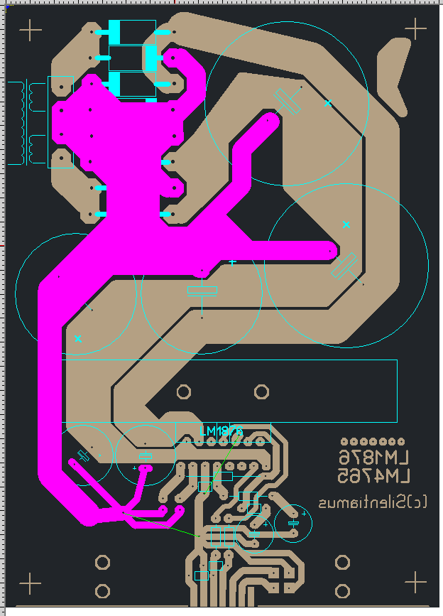

    Собрал простой стерео усилитель для компа. 2*8Вт. Однополярное питание 12в. Один мост на оба канала. 8000мкФ на выходе. Корпус железный.Из-за размеров корпуса пришлось сделать две отдельные платы на каналы.Посредине транс. на торе, на нем выпрямитель.Входной разъем-миниджек 3,5 сидит на корпусе. К нему витые пары от усилителей. При включении одного любого канала фон отсутствует. При 2-х каналах идет фон. Если витые пары замкнуть накоротко по отдельности фона нет. А если соединить замкнутые пары возникает фон. ИМХО какая то петля по земле образуется. Как с этим бороться? Прошу совета. Заранее благодарен.Олег.

    Silentiamus, чёто я не понял нихрена, обозначь хотя бы диоды, где какой мост.
    Тут принцип такой же как и раньше, надо образовать некий центр, куда придут все земли, мосты соединять вместе тоже лучше в центре земляной звезды.

    Вот так я обозначил куда подключается транс, и где + и - после диодов. Просто тут такая конфигурация, что блок питания разведён так, как если бы он был на отдельной плате. И земли силовые все звездой не свести, или дорожки получатся очень длинные и тонкие. Даже не знаю, как лучше поступить. У меня такая уже собрана, только с одним мостом. При отключённых входах почти не фонит на максимальной громкости.
    А звуковуха шипучая, менять надо.

    У тебя средние диоды перемкнуты полигоном.
    Я не пойму где выход на колонки - т.е. как течёт сильный ток.
    Я никогда не делал усил на этой микре и лень разбираться, дай хоть схему.

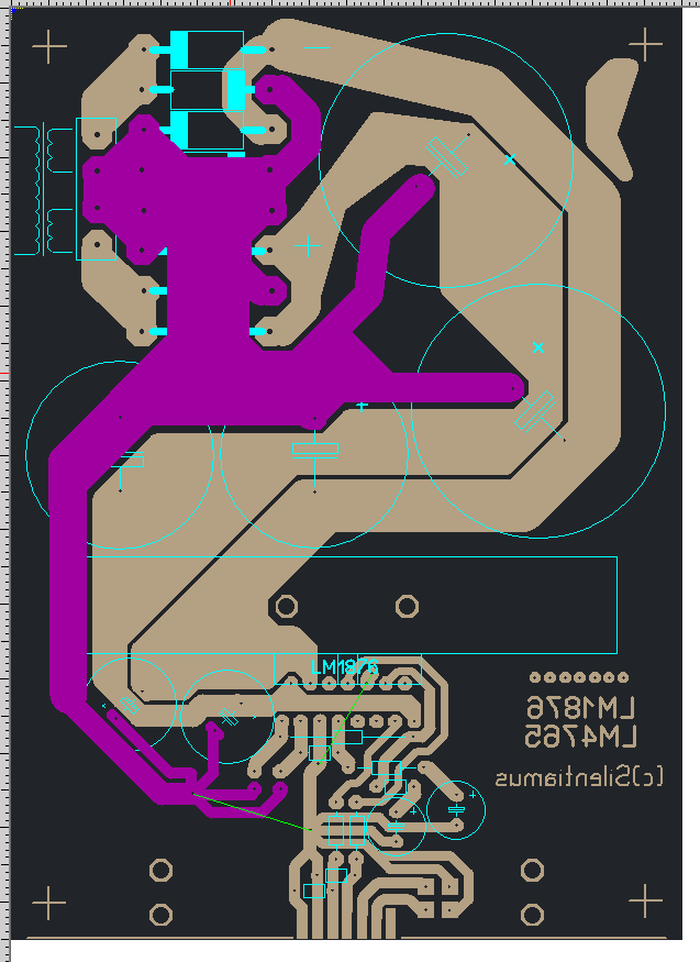

    Тогда не правильно, надо на колонки привести отдельные земли (лучше даже поканально), а сигналку притащить в центр (в районе больших электролитов).
    Ещё совет - возле микры слева внизу стоят два электролита по питанию (один из них не работает вообще), их лучше заменить плёночниками, будет больше места для земляных дорожек или вообще убрать, а питающие дорожки сдвинуть правее.
    Хотя нет пардон, возможно местоположение центра звезды выбрать внизу слева, тогда так пойдёт, только уширить землю и сдвинуть вправо питание.

    Надо, чтоб кратчайший путь питания к микре пролегал через ногу электролита, а так от него мало толку.
    Попробуй правый электролитик подключить к минусу питания, а левый пусть будет в плюсовом. Дорожка плюсового полигона будет проходить между ног правого электролита. Можно будет видоизменить питающие дорожки в лучшую сторону и сдвинуть в право, а землю сделать потолще

    Получается чуть получше, но я руководствовался тем, что плюсу электролит нужен ближе, чем минусу, тем более, что плюсовых ног две, а минусовая одна. Или это не принципиально?

    Принципиально то, о чём писал выше, чтобы ток проходил через ногу электролита - тогда будет максимальный эффект. Я бы вообще плату покрутил как-нибудь по другому...

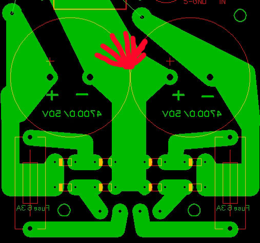

    Вывернуто все как то не по людски на плате - без обид. Забыть и полностью перекомпоновать. Ну чего шины питания в БП выписывают немыслимые кренделя? Разверни блок питания на 90* по часовой, поставь все симметрично. Вторая- третья пара электролитов вообще не нужна- убери их и максимально выровняй и укороти шины питания, больше толку будет.
    Земля идет неправильнО. Звезда должна быть одна, и исходить она должна из середины проводника, соединяющего общие обкладки конденсаторов фильтра

    То, что центр земляной звезды не между банками - это ещё не причина фона.
    Там возможно наводка идёт на вход или ещё что нибудь, а по разводке земли вроде бы всё сносно, но руки чешуться всё переразвести.
    Зачем к примеру эта зелёная перемычка между землями, можно дорожки провести было......

    Gennadiy K, Да понятно, что фон прет от петли на витых парах- где то на входном разЪеме накручено.
    Silentiamus у тебя витая пара в экране? если да- экран соединяешь с земляным червяком только со стороны усилителя, конец экрана возле разъема- свободный. Земляные стаканы (наружные контакты) RCA разьемов не должны соединяться между собой- каждый соединяется только со своим земляным проводником из витой пары.
