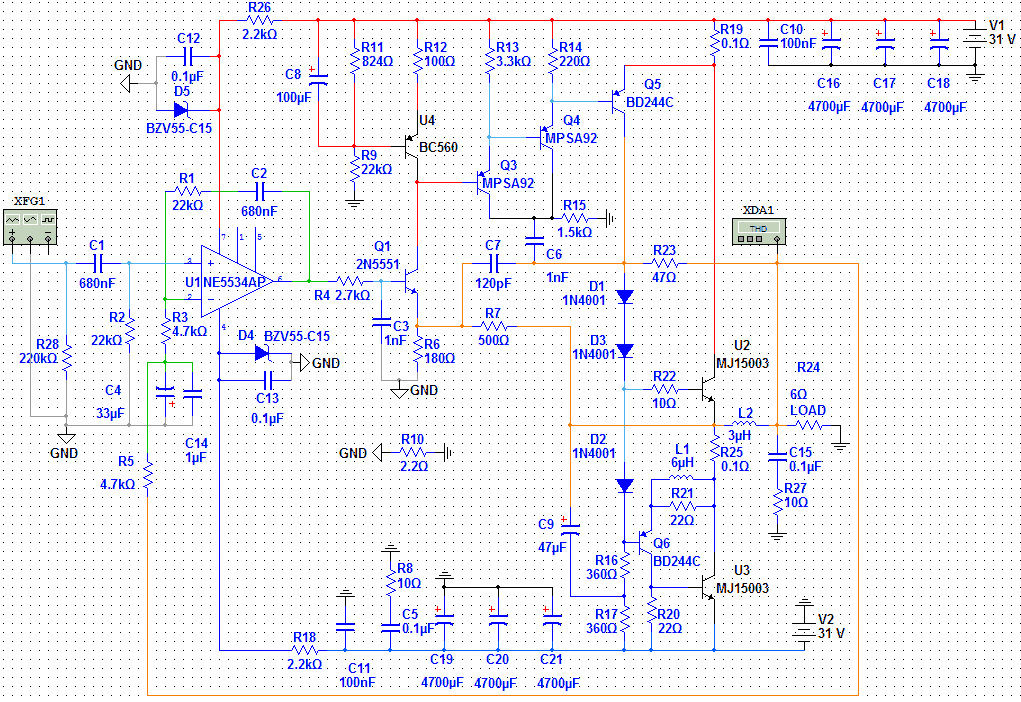

    Вот в выходные попробовал включить по такой схеме оба канала:
    После включения сразу стал заметен шум(шипение), один канал при этом, на слух не искажал звук, а второй - искажал. Без С6 искажения очень сильные. К сожалению осциллографа нет, посмотреть нечем.
    Может кто подскажет в чем может быть дело?
    Q3-Q4 остались родные - КТ3107И, может они?

    По умолчанию Re: Quad-405(Солнцев)+Имп.транзист.=300Втх4ом Реально?
    Подскажите пожалуйста, как правильно включить в мост quad 405?

  15. #194
    Частый гость Аватар для lokix
    07.07.2010
    237
    Пробовал с приставкой Linkor-а в симуляторе работало. Есть пара динамиков 8 Ом. Можно и последовательно включить - раскачает. А вот без приставки не выходит.
    Есть инструкция , но по ней не получилось.
    Всё это лабуда пустая трата времени и бег по кругу..
    Спасибо большое, вы мне очень помогли.
