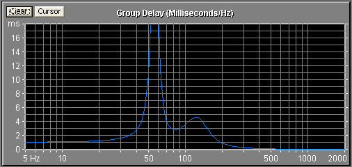

    Завсегдатай Аватар для Артём
    26.07.2004
    1,115
    По умолчанию Re: Тип акустич.оформления и комната
    Круто обосновано!
    Знакомые графики или напомнить откуда они ?
    Конечно, БП можно сделать намного ровнее, но до ЗЯ , я думаю, не дотянет.

    Новичок Аватар для GREY
    11.04.2005
    Рига, Латвия
    5,160
    Ну тут же нет даже попытки что то оптимизировать - это же даже бухалом работать не будет!
    Это, всего лишь, бездарная попытка смоделировать мою конструкцию! Но слишком много неточностей....и в результате смотреть не на что! То что можно увидеть на диаграммах действительно - бред!
    26.07.2004
    1,115
    Это ВАШ бред! И какие могут быть неточности? Вам дали параметры, вы расчитали.
    old chap Аватар для subsonic
    07.10.2007
    11,588
    Off:
    На самом деле я считал не Спикершоке, как здесть приведено , а в AKABAK, и учитывал массу величин о которых в Спикершопе вообще речь не идет!
    А в данном случае просто,тупо забиты в программу габаритные размеры ящика и порта(причём с ошибками), больше ничего!
    Отсюда и результат!Вернее сказать, его отсутствие!
