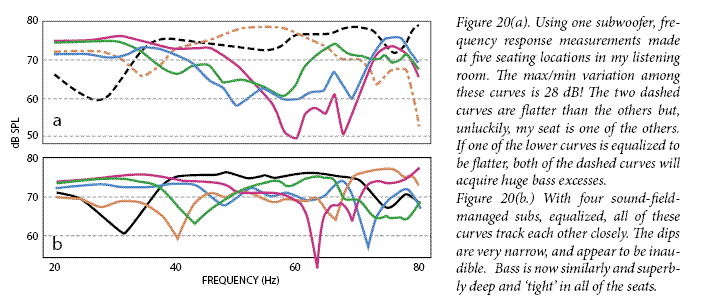

    комната 12м.кв. в этой АЧХ делает "маленькие" провалы в 16дБ!!! Немного обидно...
    (на полу и на стене ковёр, плюс мягкая мебель, но это всё не сработало )
    На НЧ никакие ковры не помогут, они поглощают только СЧ/ВЧ (спасают от гулкости и порхающего эха). Мебель тоже будет влиять на АЧХ, но вряд ли ниже 100 Гц. Рассеяние происходит на предмтах, размеры которых сравнимы или больше длины волны. А на 100 Гц это 3,4 метра.
    Так что ничего удивительного, что есть провалы. Если они достаточно узкие, то и фиг с ними. Можно поиграть расстановкой.
    Кстати, научный факт - два саба в одной комнате дают более ровную АЧХу.

    В том то и дело, что провалы не узкие, на 50-65Гц, вообще ничего не слышно.
    Если саб повесить под потолком то только тогда не будет провала
    (точнее он будет, но уже в другом месте)
    В противоположных концах комнаты?
    ну не в одном и том же!
    За подробностями обратитесь к статье Флойда Тула.
    Приведу тут один рисунок.
