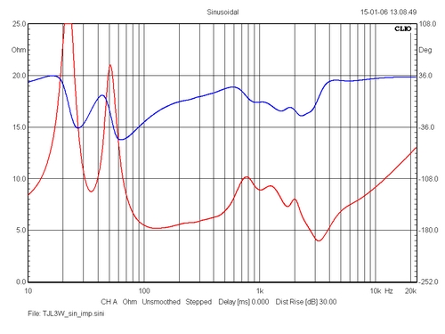

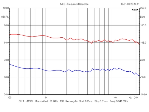

    Сегодня состоялось первое публичное прослушивание АС в присутствии Максима Волобуева и его товарища. Кроме того Максим сделал замеры импеданса и АЧХ, за что ему огромное спасибо! Выкладываю кривульки.
    По кривой импеданса видно, что фазики настроены верно - 35 герц как и необходимо. На АЧХ выведены кривые обоих каналов, совпадение особенно в ВЧ диапазоне довольно хорошое. OWI рулят!
ID:	26726   Нажмите на изображение для увеличения.

    Для сравнения выкладываю кривульки Троэлса.
Название:	Импеданс Троэлс.jpg
ID:	26728   Нажмите на изображение для увеличения.
Название:	АЧХ Троэлса.jpg
