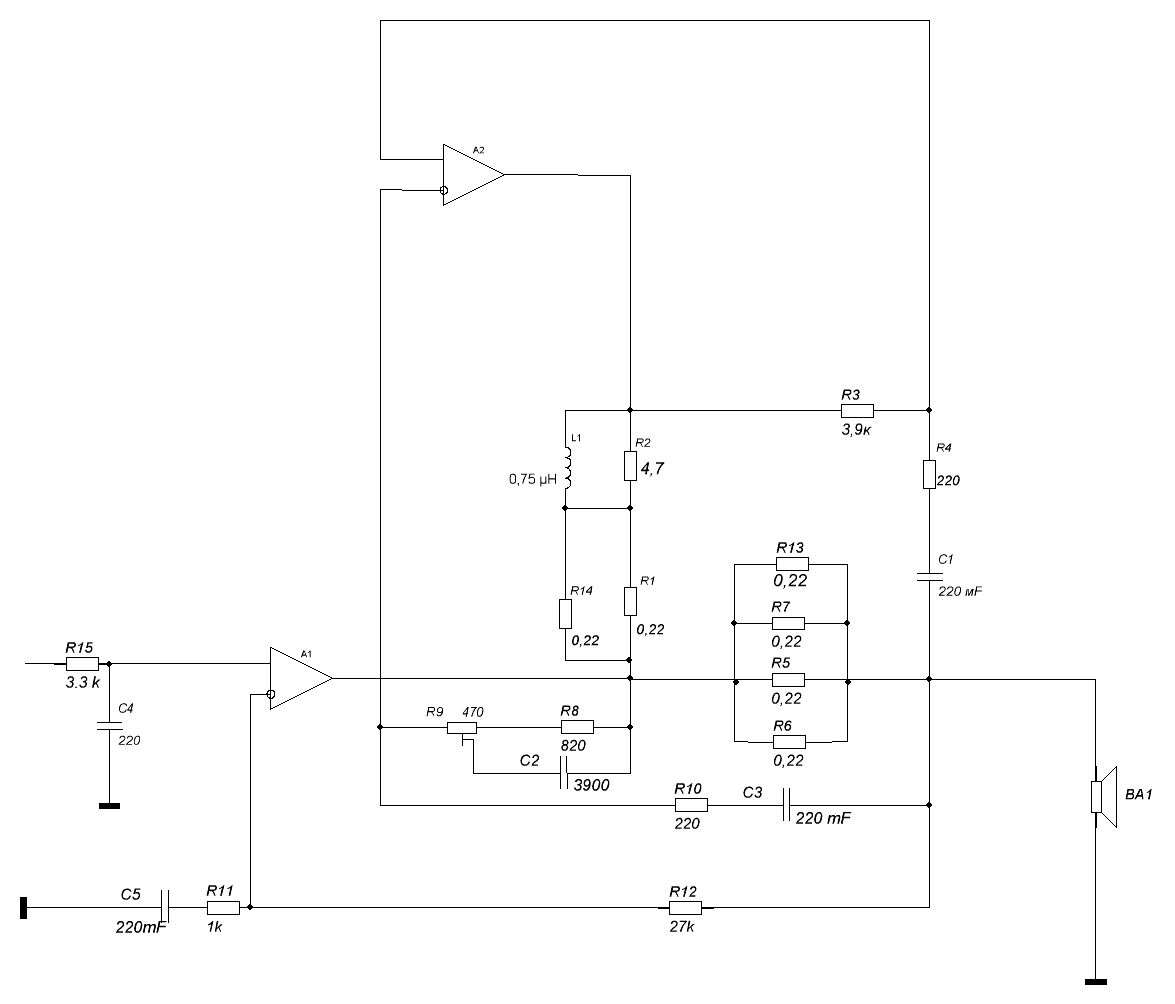

    Уважаемые форумчане! Копаясь в старых журналах "Радио" обнаружил статью с названием "Режим класса "АА" в усилителях "TECHICS"" (1998г. №5. стр56-57). Приведённое описание и структурная схема, представленная в журнале, поясняла принцип совместной работы двх усилителей (Класса "А"- маломощный и класса "В"- мощный) на общую нагрузку. Предпологалось, что включение в работу усилителей происходит последовательно с ростом подводимой к АС мощности.
    Подразумевается, что подобная схемотехника выгодно использует преимущества разных классов включения УМ. Из статьи следует, что с подобной схемотехникой работают усилители "Technics" моделей SE-A1000, SU-A600MK3, Su-A700MK3, и тд. Если кто -либо делал, что - то подобное, может поделиться впечатлениями?

    Для более предметного разговора решил выложить участок промышленной схемы усилителей, приведённой в указанной выше статье.
Название:	пром схема Техникс.GIF
    ...... ещё более затуманенная схема. Смысл которой компенсировать выходной ток одного усил-ля другим. Снизить искажения таким образом конечно можно. Но сделать это можно и в другом виде. Без всяких мостов....

    Leiv чо надо-то??? Какие проблемы???
    5 баллов. Маладцы. Зафлудили человеку ветку, а потом через три страницы взаимных наездов осведомились, а что собснна афтор хотел?
    А по теме, я с большой симпатией отношусь к подобным схемам, но в последнее время склоняюсь к мысли, что лучше постараться вообще не плодить нелинейности в ВЧ-диапазоне, чем потом героически их давить мостом, режимом А+ и т.п. Кроме того в проводах питания мощного каскада они все равно будут жить и еще дадут о себе знать.
    Ой как всё сложно устроено. Если хотим чтобы на малых токах работал каскад в А, а на больших подключался каскад в Б, всё можно сделать намного проще. Стандартный Шиклаи к примеру. Берём обычный каскад с ОК, в коллекторы ставим резисторы (номиналом R~0,5/Iпокоя каскада с ОК) и добавляем каскад с ОЭ (в его эмиттеры тоже неплохо бы поставить резисторы для более "мягкого" включения). Вот и получим АА .

    Я это вижу с такой колокольни:
    Есть гибридная сборка типа той же STK. Есть желание удивить клиента нулями после запятой и рекламными воплями.
    Этот класс АА и есть решение поставленной задачи.

    Цитата Сообщение от Антиламповик Посмотреть сообщение
    .......... всё можно сделать намного проще. Стандартный Шиклаи к примеру.............
    Вот вот, "Шиклаи" и "параллельный Агеевский" вот это уж точно "два зайца" по своим характеристикам... но сколько бы они не тужились "АА-кая" - результат один - "ф топку"....
    Эти схемы даже до первого уровня Хиройашу Кондо не дотягивают, и никогда не дотянутся: "рожденные ползать - летать не могут", если только не летят в мусорку...

    В схемах усей Техникс. например в схеме на Su-A700mk3 можно посмотреть, что есть Класс АА в понимании Техникса и каким раком там включены серые убийцы звука, которые никакими дорогими когндерами и мегапитальниками не заставить играть нормально - пробовал.Каша у них во рту по жизни, что у SVI3101\02, что у SVI3204 \05.
    RSN6000, которую увидите в схеме на семисотый - вообще полевой выхлоп, не попадался, не продается что-то нигде эта зараза.
    Вообще то компенсируя только выходной ток ус-ля класса А шибко гармоники не снизиш. На искажения УНа в ус-ле это не повлияет......

    .... т.е. все прелести лампового УНа останутся....
    Ни в коем случае! Правильно AR сказал: помехи по питанию дадут о себе знать. Также выходное сопротивление УМЗЧ - а оно с нагрузкой делитель образует - будет резко нелинейным - излом в точке включения доп-каскада, оттуда искажения это никак не уменьшает. Практически все такие схемы умощнения (в TDA2030 и т.д.) только гадят - проверено и не лукайтесь. Применять их есть смысл только в супермощных усилителях, для разгрузки основного канала. Да и то.

    Лет 10 назад мне на несколько дней дали сервис-мануал со схемой к усилителю Technics класса АА (модель не помню), и я разбирался, что это за класс. В журнале «Радио» была бестолковая статья о таких усилителях, из которой мало что можно было понять.
    Класс АА – это особая структура УМЗЧ, которая позволяет уменьшить искажения. Суть структуры класса АА в том, что мощный усилитель управляется напряжением, снимаемым с резистора, включенного между выходом маломощного усилителя и нагрузкой (т.е. резистор является датчиком тока). Выход мощного усилителя подключен к нагрузке и создает почти весь ток в нагрузке, напряжение на которой определяется маломощным усилителем. От маломощного усилителя отбирается только ток, необходимый для создания на резисторе-датчике необходимого управляющего напряжения для мощного усилителя. Величина этого тока (и необходимого напряжения на резисторе-датчике) зависит от усиления мощного усилителя. Таким образом, оба усилителя работают на нагрузку параллельно (маломощный – через резистор-датчик). Напряжение ООС снимается с нагрузки и подается на вход маломощного усилителя.
    Понятно, что входной дифференциальный каскад мощного усилителя в такой упрощенной структуре работает при синфазном напряжении, равном напряжению на нагрузке, поэтому нужно принимать меры для его нормальной работы. Это может быть, например, питание его повышенным напряжением. В том усилителе вопрос был решен уменьшением синфазного напряжения включением делителей напряжения на каждом из входов дифференциального каскада. К одному из резисторов делителей была подключена цепь коррекции на опережение. По топологии это устройство согласования напоминает мост. Выход мощного усилителя был соединен с нагрузкой через дроссель (1,8 мкГн, ЕМНИП).
    Такая структура может быть альтернативой усилителю класса А+, т.к. не имеет некоторых его недостатков. В классе А+ мощность в нагрузке создается последовательным соединением двух усилителей, а в классе АА – параллельным.
    Усилители класса АА можно представить также как особый вариант усилителя со «связью вперед», т.к. маломощный усилитель управляет мощным и одновременно дает ток в нагрузку.
    Я пробовал в макете такой усилитель, и результат был очень хороший. Отключение «связи вперед» приводило к сильному увеличению искажений. С включенной «связью вперед» искажения представляли собой в основном коммутационные всплески, которые маломощный усилитель не мог исправить из-за недостаточного быстродействия.
